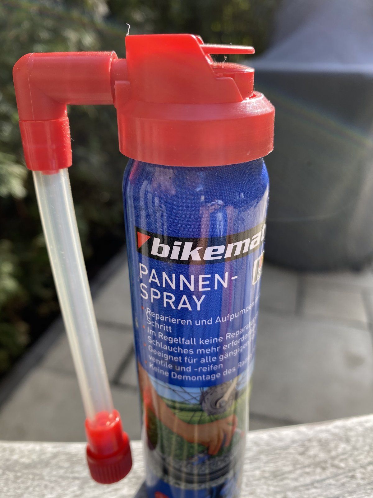

Ansonsten Dichtmilch einpacken und zur Not reinkippen?
Dann brauchst du aber auch nen kleines Werkzeug um den Ventileinsatz zu lösen.
Geht sowas?
