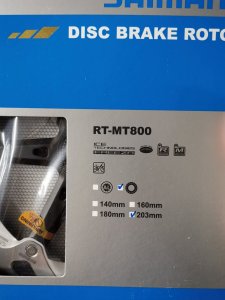

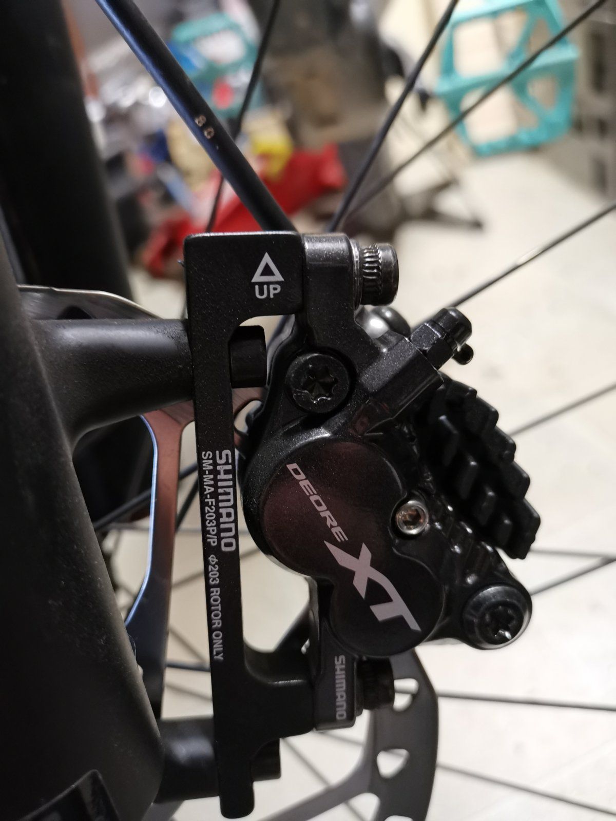

Könnte mir jemand sagen, welchen Adapter und welche 203er Scheibe ich bestellen muss?
Vielen dank schon mal :)
Adapter ist der aufem Foto, Bremsscheibe musst du entscheiden gibt ein paar unterschiedliche muss aber ne centerlock sein keine 6loch.
Z. B. So eine wie auf dem Foto

Wow, erst mal vielen vielen Dank für die schnelle Hilfe. :)
Also bei der Scheibe Hauptsache Centerlock?
