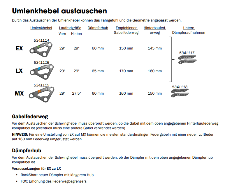

Bekommt man denn das normale EX auf MX oder LX Niveau getravelt? Könnte man ja etwas pimpen und wäre preislich im akzeptablem Rahmen.
