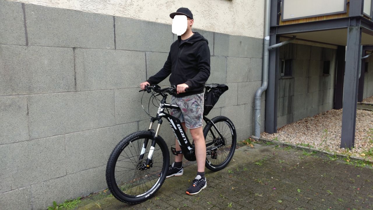

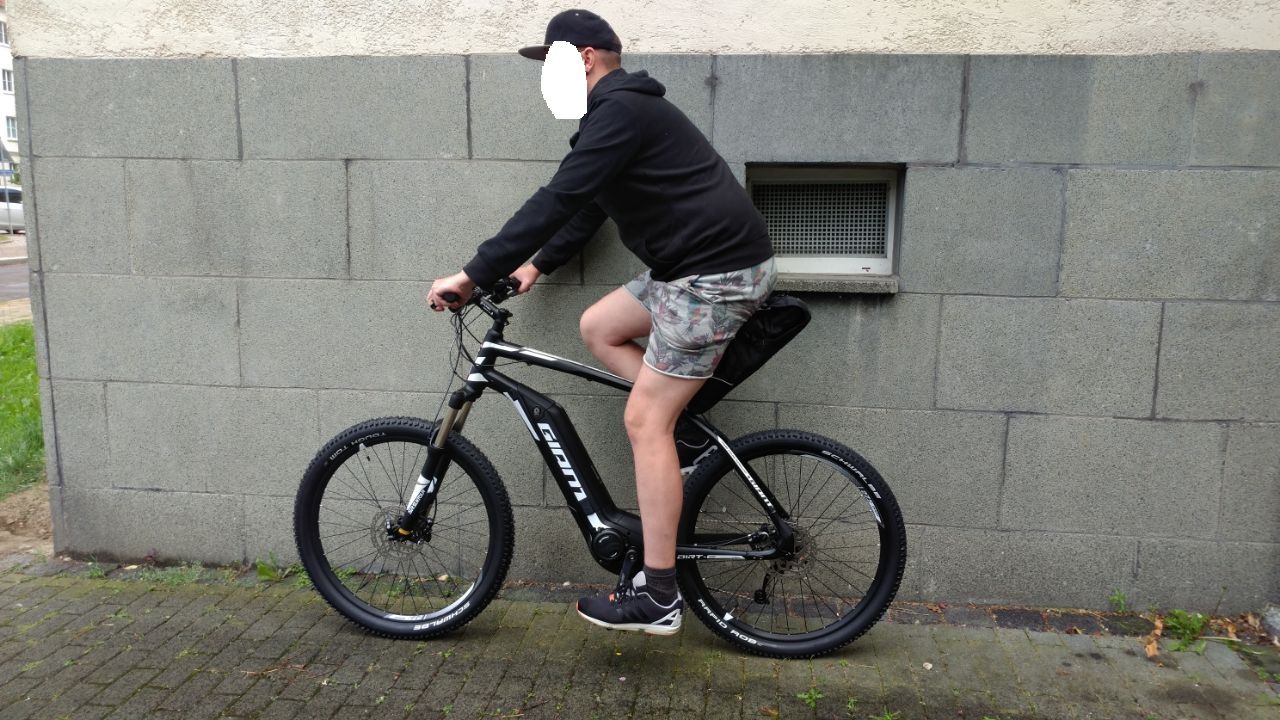

Servus liebe Community,
ich habe gestern mein neues Giant Dirt bekommen.
Gewechselt bin ich von einem 29er Radon ZR Team.
Hatte diesmal vorher leider nicht die möglichkeit das Giant Probe zu fahren.
Nach stunden langen vergleichen verschiedenster Geometrien auch im vergleich zu meinem alten Radon.
Bin ich aber fest davon ausgegangen das dieses Bike von der Größe (XL) her passen sollte. Auch die Rahmenrechner haben mir das bestätigt.
Habe mich gesten natürkich gleich ans zusammen bauen gemacht.
Mein Gefühl sagt mir das ich angenehmer sitze als auf dem Radon.
Der 1. Eindruck sagt ich fühle mich wohler.

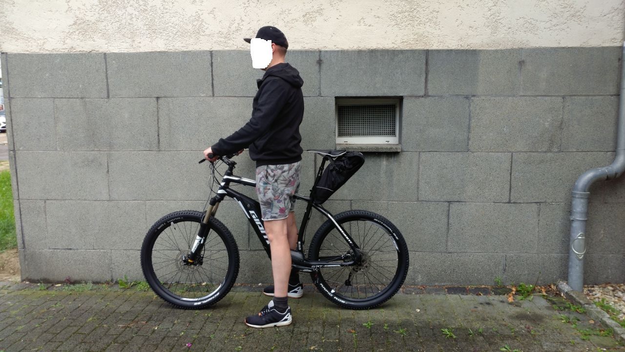

Allerdings habe mich mich von meiner Partnerin seitlich auch mal ablichten lassen und dort sieht das ganze irgendwie klein aus. (meine Partnerin meint es sieht auf dem Foto kleiner aus , als es eig ist)
Ich muss dazu sagen ich bin mit einer Größe von 1,92 , Schrittlänger 92cm und einem Gewicht von 100kg ein ziemlicher Brocken.
Nun habe ich geplant einen längeren Vorbau zu verbauen , da der am Rad recht kurz ist.
Der Sattel soll auch noch etwas hinter. Denkt ihr, das dieses Rad dann ausreichend für mich ist?
Das Giant gehört unter den 27.5er schon zu den Größten mit ihrer Geometrie und ich habe mir ebenfalls die größte erhältliche Rahmengröße gekauft.
Selbst die meisten 29er sind vom Reach und dem Stack oft nicht viel Größer in der jeweiligen größten Rahmengröße.
Sie sehen durch die 29er halt größer aus.
Ich bin etwas verunsichert.
Wüsste jetzt allerdings nicht welches Rad besser passen sollte.
Ich finde das Giant super schön und würde es eig gerne behalten.
Was sagt ihr?

Durch Deine "Dimensionen" muß ein 27,5er "klein" aussehen. Trotzdem finde ich, daß das optisch recht harmonisch aussieht. Entscheidend ist doch Dein Bauchgefühl und das scheint doch zu stimmen.
PS: längerer Vorbau ist gefährlich, das kann das Fahrverhalten schon ordentlich verhageln. Wenn, dann in kleinen Schritten. Kommt natürlich auf Deine Art/Ort des bikens an.
Vielen Dank für deine Antwort
Ich frage mich wie dann früher die Leute in meiner Größe auf nem 26er aussahen? Ich fahre viel übers Land und über Felder bzw. auch auf Arbeit. Haben keine Berge oder Trails in der Nähe. Ich denke dann sollte es keine Problem geben wenn ich den Vorbau etwas länger mache. Ich habe aktuell 80mm dran und werde auf 100mm gehen. Ich denke das liegt noch im Rahmen. Der jetzt hat 6% Neigung der neue dann ca 17%.
Wenn ich vor dem Rad stehe kommt es mir definitiv nicht klein vor. Im Gegenteil. Soviel Platz habe ich zwischen den Beinen auch garnicht mehr, wenn ich stehe.
Ich finde, das Rad ist zu klein (selbst mit dem 80er Vorbau- was absolut nicht mehr zeitgemäß ist).
Ein Blick auf die Geo-Tabelle zeigt auch, wieso:
Giant Dirt, Reach bei Größe XL: 435
zum Vergleich (alles Hardtails) das ...
- Giant Fathom in XL: 460
- Speci Turbo LEvo in XL: 458
Ghost kato in XL: 455
...usw
Bei deinen Maßen brauchst du mindestens 450, noch besser 460 + . Dann kannst du auch einen "normalen" (40-60mm) Vorbau fahren und musst die arme Kiste nicht künstlich strecken.
Jetzt mach den Armen doch nicht kirre. Deine Reach Maße sind doch eher im dh und Enduro Bereich usus. Davon ist er doch Meilenweit entfernt.
Schau doch mal auf seine Proportionen. Oberkörper in Relation zu den Beinen eher kurz. Was soll er da mit Deinen Reach Maßen anfangen??????
Das Dirt möchte doch auch ua. ein Trailbike sein? nichts anderes sind die Räder, die ich gepostet habe. Der Reach ist nicht das einzige, was bei den anderen Rädern "passender" ist.
Nichts für ungut, aber ich finde das Giant einfach nicht stimmig; da wird vom S bis zum XL das Rad mit einem 60- 90mm Vorbau ausgeliefert. Wozu, wenn nicht um den zu kurzen Rahmen kompensieren zu wollen?

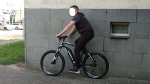

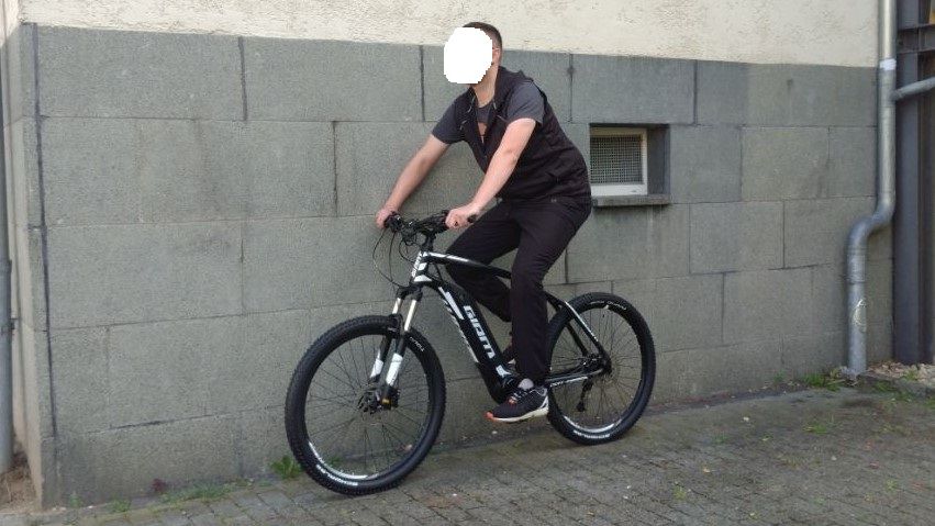

Hier nochmal ein paar Fotos mit geänderter Satteleinstellung und etwas längerem Vorbau mit einer höheren Neigung.
Ich denke es sieht besser aus als vorher.
Ich denke außerdem das ich es behalten werde. Vielleicht bereue ich es, ich hoffe aber nicht.

Zum Trailballern sicher eine gewagte Vorbaudimension, aber bei Deinem Anforderungsprofil ( siehe Satteltasche für overnighter? ) durchaus fahrbar. Du darfst Deine "Dimensionen" nicht vergessen....;):cool::cool:
Das ganze dient für mich definitiv nicht als Trailbike. Dann hätte ich auch ein paar Euro mehr ausgegeben. Das hier ist ja eher Einstieg, mit normaler Deore Ausstattung. Nix für Trails oder ähnliches.
Die Satteltasche dient aktuell eher als Tasche für Regenjacke, Getränk und Faltschloss. So muss ich keinen Rucksack mit schleppen. Also habe ich deine Ok für das bike? Du würdest mich jetzt auf der Straße auch nicht blöd angucken. Von wegen, viel zu klein. Habe vor wieder abzunehmen. Dabei soll mir das Rad etwas helfen.
Fahre ja selber ein 0,5 er dirt e+. Mehr in Richtung cross country geändert. Ich bin sehr zufrieden, gerade der Giant modifizierte Yamaha Motor ist ein Gedicht.
Mit Dimensionen meinte ich nicht Dein Gewicht sondern die schiere Größe. Da wird jedes "normale" Rad zierlich. Wichtig ist doch Dein Gefühl. Wenn Du Dich wohlfühlt ist doch alle ok !
So eine Satteltasche nutze ich auch, wenn ich mein Fatbike packe und mit Übernachtung losfahre.
