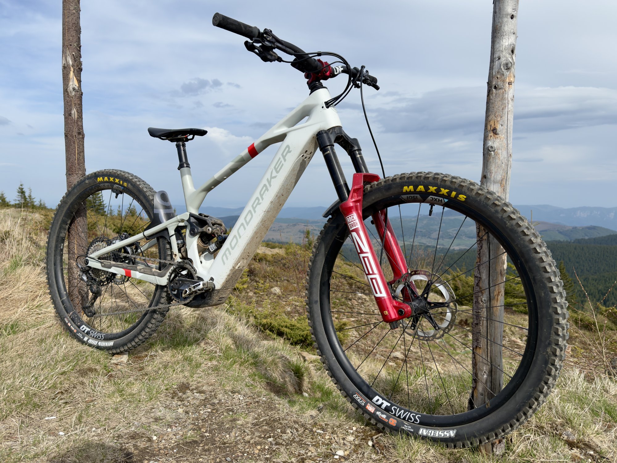

Super Wahl. Hoffe, mein Vorschlag hat geholfen. Es ist eine fantastische Maschine :). Ich empfehle ehrlich gesagt, die Luftwelle auf 170 mm zu ändern, da die fantastische Hinterradfederung dieses Bikes eine starke Gabel verdient.
Spätere Bearbeitung: Ich schlage entweder Maxxis Assegai 2.5 EXO+ vorne und DD DHR2 2.4 hinten vor. Die serienmäßigen 2.6 sind nicht ideal, daher ist es kein Wunder, dass beim Modell 2026 die Reifen gewechselt wurden. Oder nimm einfach Albert Radials, da kann man nichts falsch machen. Mit einem etwas leichteren Radsatz kommst du locker unter 22 kg. Meins mit dem schwereren Hinterbau (+500 g) wiegt 22,4 kg.

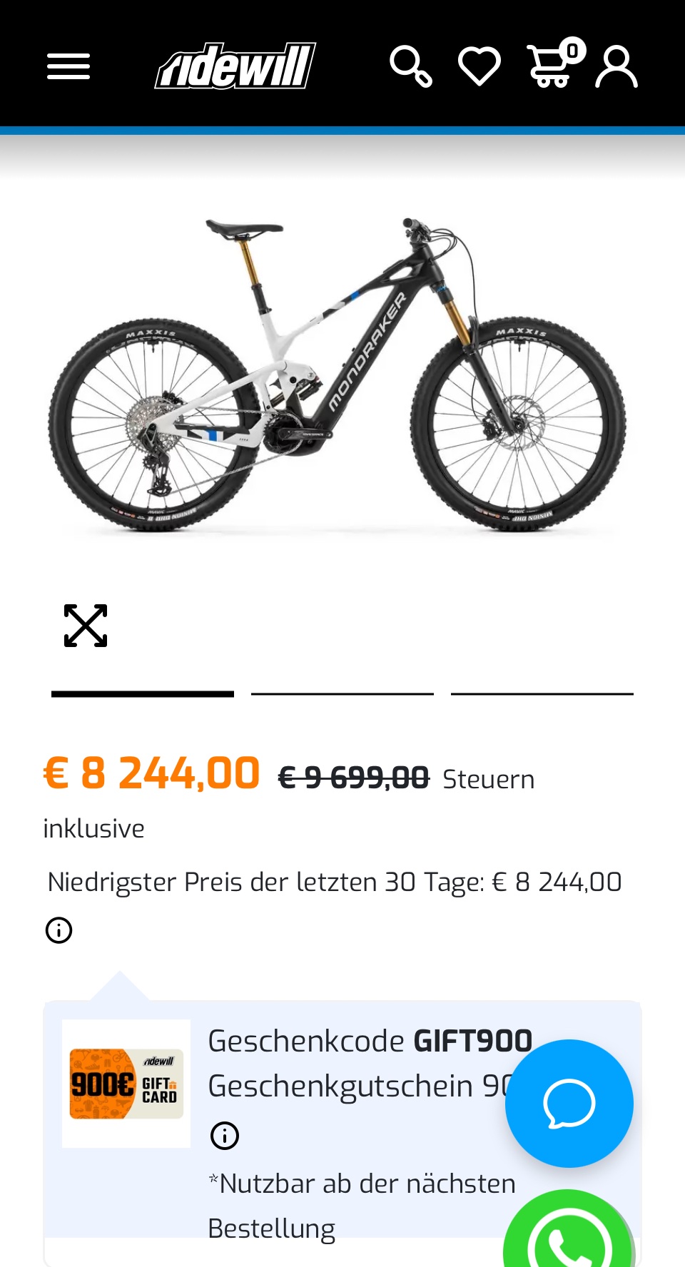

Das RR S hatte ich vorher schon als präferiertes Modell auf dem Schirm und auch bereits bei einem extrem engagierten Händler zu einem besseren Kurs im Blick gehabt. Da habe ich dann folglich auch den Sack zugemacht.

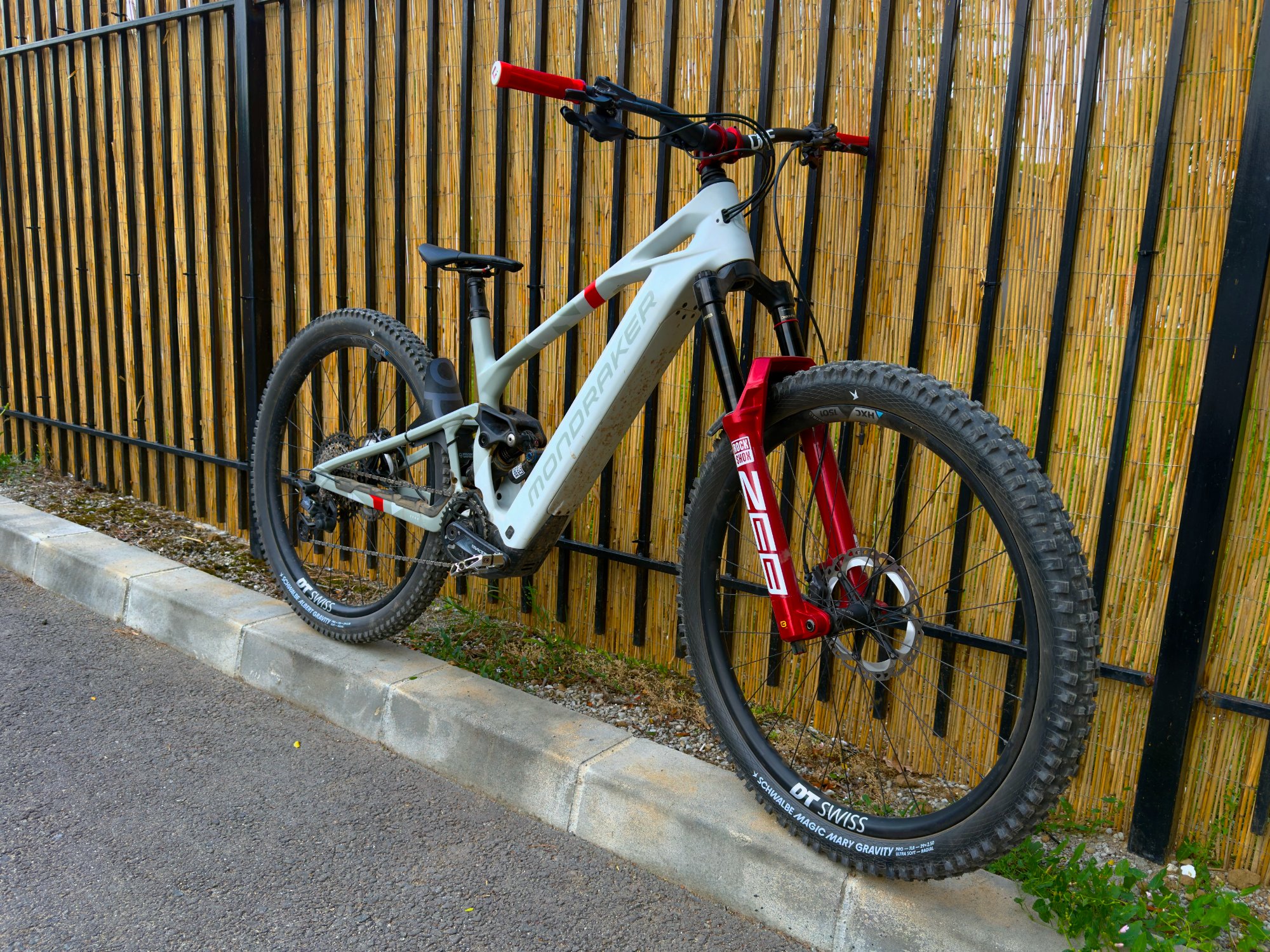

Schläuche und Serienreifen weg damit. Ich bin kürzlich im Gravity auf Radial umgestiegen. Das ist eine wirklich tolle Kombination. Die XO-Schaltung kommt in den nächsten Tagen. Außerdem habe ich ein WolfTooth-Kettenblatt aus Aluminium gekauft. Das neue Gewicht sollte mit Pedalen bei etwa 22,5 kg .
