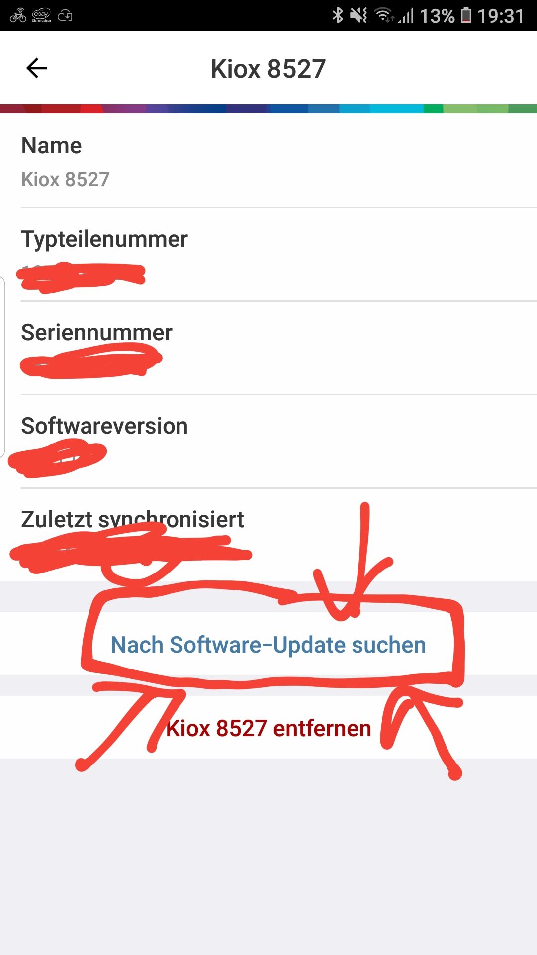

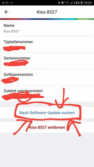

erzähl mir mal was, was ich noch noch weiß.
Auf den Knopf hatte ich schon 100 mal gedrückt, dann kommt die Meldung: das Update wird gleich runter geladen.
passierte aber nur einmal am anfang, siehe meine ersten posts.

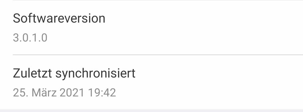

Sehr Interessant. Die App zeigt die alte Version an, vielleicht ist aber die Anzeige nicht aktuell. müsste ja 3.1.1.0 sein.
Muss ich morgen mal am kiox schauen.
Vielleicht ist sie ja schon drauf.
