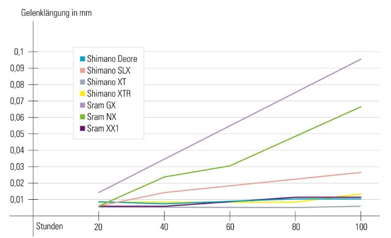

ich fahre schon länger die Sram NX Kassette, die ist schon ein sehr stabiles Teil, sehr schwer, und die grossen Ritzel sind auch aus Stahl, die aktuellen Shimano XT Kassetten kann ich ich nicht gut beurteilen, früher am Biobike war die XT immer problemlos und bei meiner Frau gab es bisher auch keine Probleme mit XT, das sagt aber nicht viel aus da sie nur Strasse und Forstwege fährt (ich fahr da doch wesentlich mehr über Stock und Stein)Bei den Ketten hast du ja höherwertige Produkte genannt, wie sieht das mit Kassetten und Kettenblättern aus? Kann man pauschal sagen, dass Shimano XT immer gut ist?

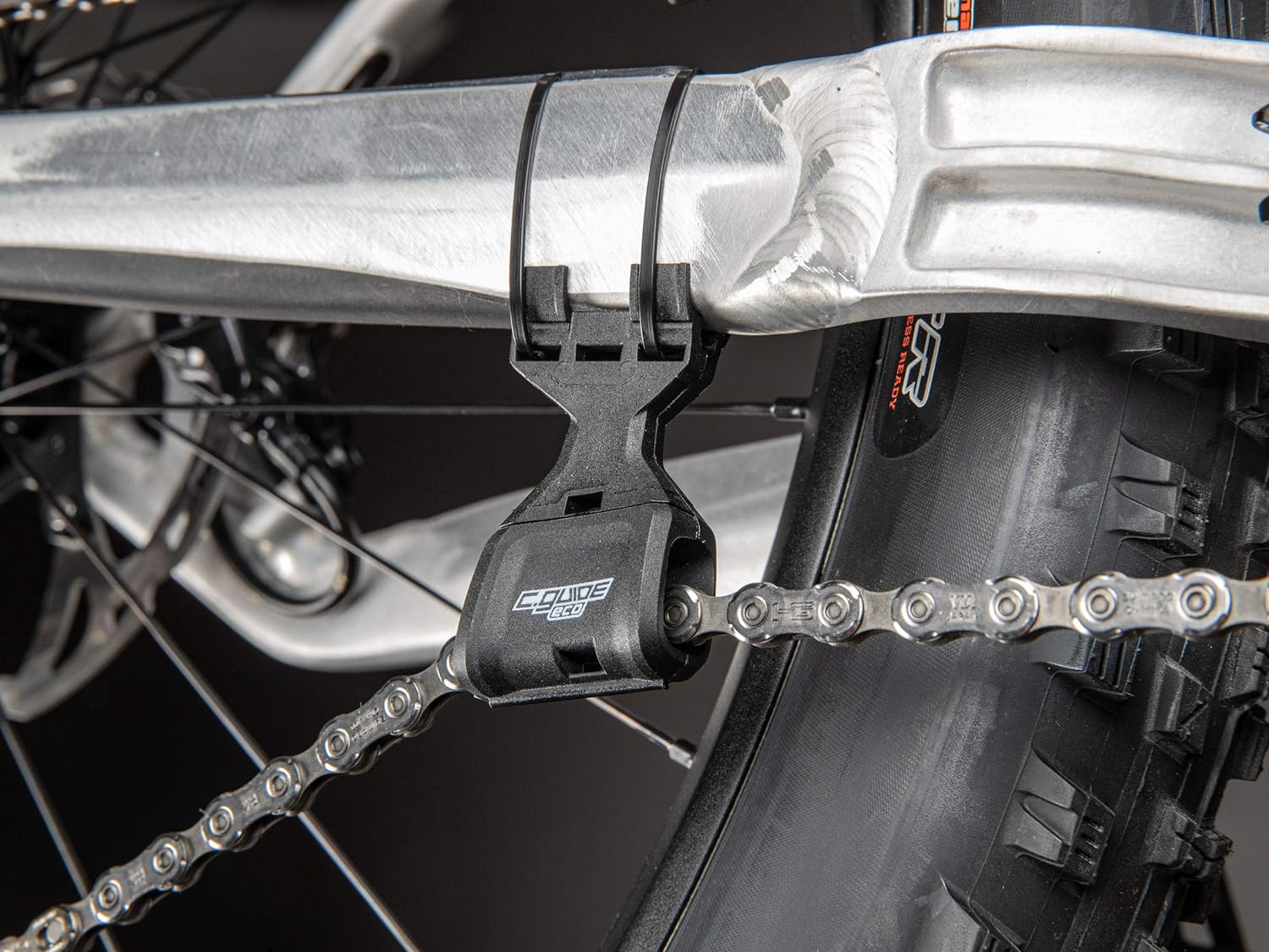

Das hat nichts mit dem Problem zu tun.Damit springt nichts mehr über
Der Kontext hier war das Kettenblatt.Das hat nichts mit dem Problem zu tun.
