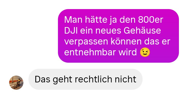

Der Original DJI Akku ist nicht für Entnahme konstruiert und zugelassen.
Ich hab da schon mal drüber mit einem Rotwild Mitarbeiter diskutiert.
Fest verbaut und gleichzeitig schnell entnehmbar. Magie!!

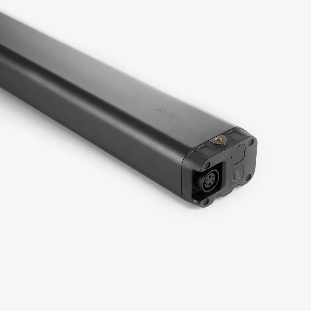

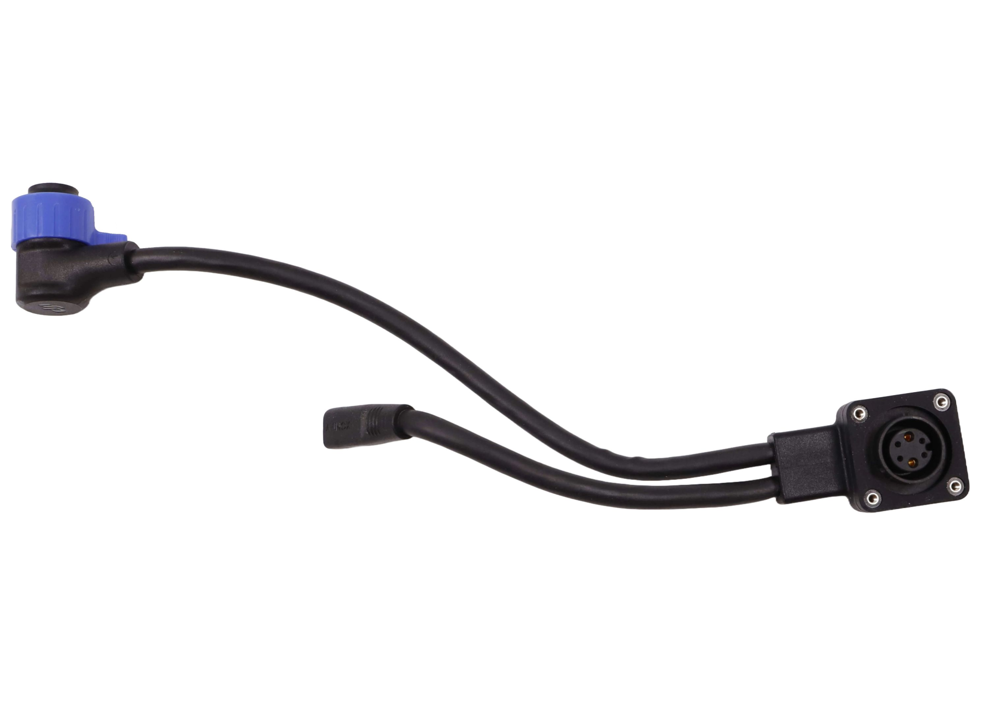

Du wirst ihn im ausgebauten Zustand nicht laden können weil die Steckverbindung nicht passt !
Ladeport und Steckverbindung zum Akku sind unterschiedlich. Musst den Ladeport mit ausbauen 🙂

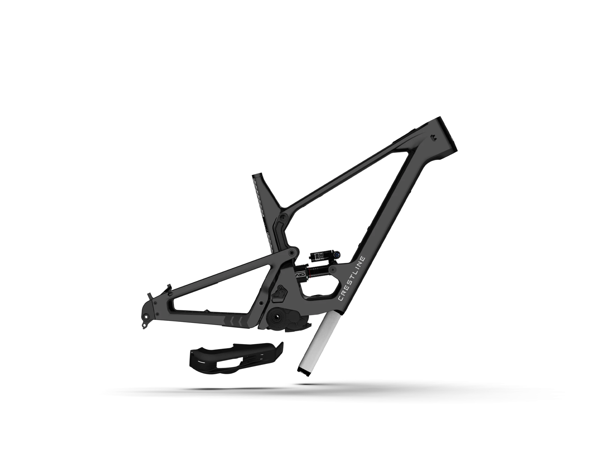

Aber das einfache herausnehmen nach unten ist ja jetzt nichts unübliches.
Man findet es halt sonst Hauptsächlich an TQ Bikes weil es dort durch den kleinen Motor leicht realisierbar ist. Siehe Propain Shresh SL oder Alle TQ EMTBs von Trek.
Das Focus Jam SL² mit Fazua hat z.b. auch diese art der entnahme. Und das Bosch Deviate sollte so aussehen.
Ich hoffe die Zukunft bringt kompaktere Motoren und damit häufiger diese art der Akkuentnahme denn mmn ergeben sich daraus weniger Nachteile als bei großen Öffnungen im Unterrohr.

Wie gesagt, wenn der Akku keine Zulassung hat entnommen geladen werden zu können vom Endverbraucher dann musst Du den Ladeport sofern es eine direkte Verkabelung gibt mit ausbauen sonst wird das nix.
Im Normalfall ist das ein ganzer Kabelstrang
Viel Spass beim Basteln
https://www.elektrofahrrad24.de/dji-avinox-power-y-kabel-akku-motor-ladeport

Das ist ein interessanter einwand, du gehst also davon aus das der Anschluss am akku nicht der gleiche wie an der Ladebuchse ist oder siehst du ein anderes problem?
Ich hab jetzt keinen akku und auch einen ladeport hier, aber auf den bildern hier sieht es schon wie der gleiche stecker aus:

Kannst das U Rohr ganz andere Form, mit anderen Wandstärken konstruieren als mit grossem Loch
Wenn man den Motor anders positioniert und den Akku per Klappe nach unten entnehmen kann, lässt sich das minimalem Mehrgewicht konstruieren. Wenn überhaupt Mehrgewicht.
Muss man als Hersteller halt mal denken und nicht Standard-Designs umsetzen.
Das ist also kein Alleinstellungsmerkmal von "festverbaut".
Moustache hat die einfache Entnahme nach unten durch Drehen des Bosch CX auch hinbekommen. Das Game als Alubike ist dabei mit 23,x Kg auch nicht schwerer als vergleichbare Bikes mit festverbautem Akku.
