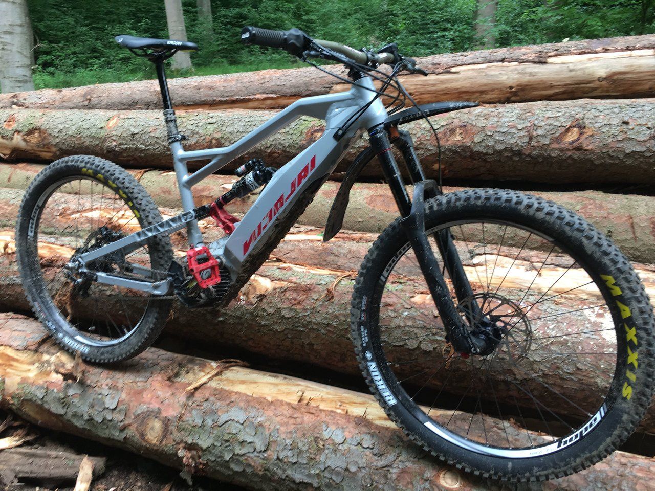

Schalten unter Last geht nicht. Zumindest ging das bei der Nabe, die ich vor gut 12 Jahren gefahren bin nicht. Und soooooo viel hat sich ja bei Rohloff nicht getan.
Meiner Meinung nach ist sie eine super "Schaltung"; nur eben nicht für den MTB-Bereich.
Schalten unter Last nicht möglich, das Gewicht schlägt gut zu Buche und das auch noch an der ungünstigsten Stelle des MTB; zumindest bei einem Fully. Nämlich am entferntesten Punkt der Federung.
Nicht umsonst hat Nicolai versucht die Rohloff ins Zentrum des Bikes zu bekommen.

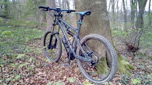

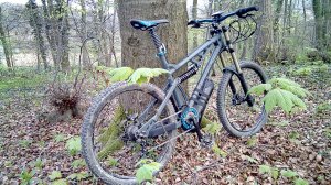

Nun .. alles eine Sache der Übung bzw. der etwas vorausschauenden Fahrweise.
Bei uns in der Gruppe fährt ein Levo mit der Rohloff und der hat damit keine Probleme. Die Übersetzung in Verbindung mit dem 32 und 16 Ritzel ist in unserem Terrain einzigartig. :)
Ich bin damit auch schon einige Touren gefahren und muss sagen dass ich nach 200 m. das Ritzelgedöns vergessen habe.
Und ja das Gewicht .. nun da besteht bei den meisten an anderen Stellen mehr Tuning Potential.:blushinghard:
