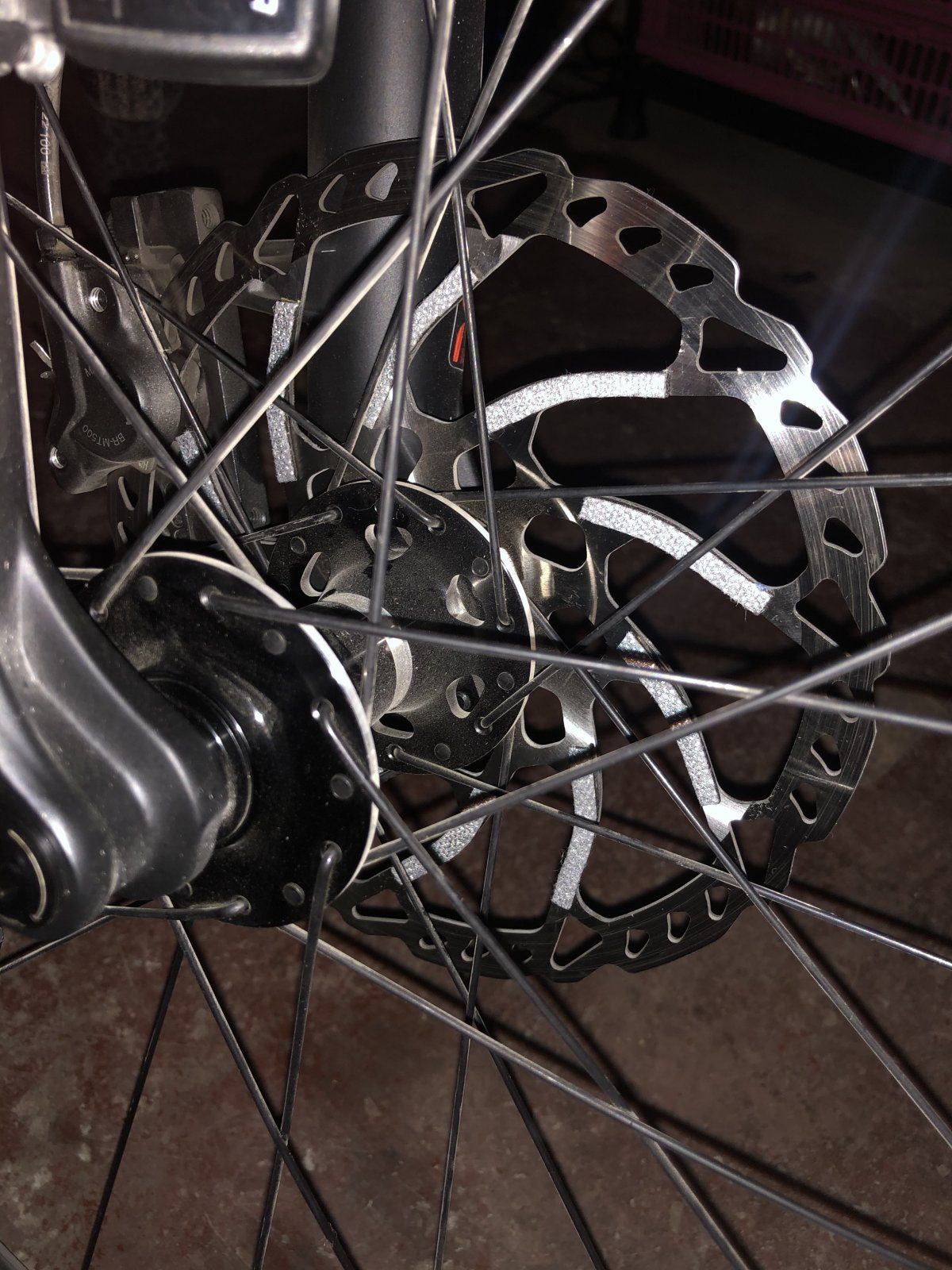

Und das andere Thema ist das klingeln/klirren der Bremsscheibe.
Bei mir ist es nur vorne und ab 25,5-28 km/h zu hören. Auf glattem Asphalt am schlimmsten, aber kommt auch auf losen Untergrund vor...je nachdem wie „glatt“ er ist. Sobald ich den Bremshebel leicht anziehe ist es weg. Klar so bekommen die Scheiben ja ne starrere Führung und können nicht schwingen.
Verbaut sind diese Scheiben:
Shimano MT500 (Deore-Serie) Hydraulik-Scheibenbremse, RT66-Rotoren (203/180mm)
Jetzt hab ich schon einiges hier gelesen, aber nix von diesem Problemen mit ner Shimano Scheibe. Was meint ihr ist das einfachste und kostengünstigste vorgehen...nach der Anschaffung des Bikes ist die Kasse leer ?
Anti Dröhn Matte verkleben an den Scheiben? Anderer Luftdruck (Stand jetzt:Tubeless bei 2,1bar)?
Die Felgenspannung verringern/erhöhen?
Würde theoretisch auch ne kleinere Scheibe(180er) passen und das Problem beheben? Weil vorne und hinten unterschiedlich groß 203/180
Ich hoffe der ein oder andere hat einen Rat für

Such dir evtl. jemanden der mal genau schauen kann ob die Bremse richtig eingestelt ist. Hast du evtl. auch ein leises Schleifen wenn du mal ein Stück weit gebremst hast...? Evtl die Edelstahlfeder die zwischen den bremsbelägen sitzt etwas zuweit zusammen gedrückt beim zusammenbau. Das war das Problem was ich anfangs am Focus ebenfalls hatte Ich hab die Bemsbeläge ausgebaut die Feder etwas auseinander gezogen und wieder verbaut damit war das klingelnde Geräusch weg
Und was hat der Luftdruck jetzt genau mit dem Bremsen Klingeln zu tun.
Wenn das hauptsächlich auf Ebenen Untergrund passiert - in Verbindubg mit den Stollen könnte das Schwingungen in die Scheibe übertragen. Das Rad und Bremse gehört zur ungefederten Masse. Weniger Druck dämpft etwas die Schwingung.
Habe bei meiner XTR ebenfalls leichtes Klingeln vorallem nach sehr starkem Bremsen. Das ignoriere ich jedoch. So lange die Bremse funktioniert.
Wenn das jedoch extrem stört wäre das günstigste mit dem Rad zum Händler zu gehen
Ja das könnte sicherlich in der Tat damit zusammenhängen, glaub ich aber eher nicht, ich fahre mit 2,5 Bar und hab 0 Probleme bis auf ein leises Schleif geräusch wenn die Bremsscheibe warm ist, das allerdings denke ich liegt an der Bremsscheibe vermutlich leicht verzogen. Es kommt aber eh bald hinten eine neue Bremsanlage drauf.
Aber die 203mm Bremse würde ich in jedem Fall verbaut lassen.

Klingeln der Bremsscheiben auf harten Untergründen bei höheren Geschwindigkeiten kommt vom Profil der Reifen. Grobstollige Reife sind prädestiniert dafür. Hier liegt es in den seltensten Fällen an der Scheibe

Das mit dem Luftdruck hat leider nicht geklappt. Es war sogar noch schlimmer, außerdem war es viel zu schwammig zu fahren. Auf dem Heimweg von der Arbeit bin ich bei nem Radladen vorbei gekommen und hab mir Luft drauf machen lassen. Daraufhin hat mir einer aus der Werkstatt gesagt das die Scheibe entweder gegen ne stabilere 203er (Magura hätte da eine neue) zu tauschen hilft, oder aber eine 180er wie hinten zu nehmen. da würde dann die Shimano ausreichen.

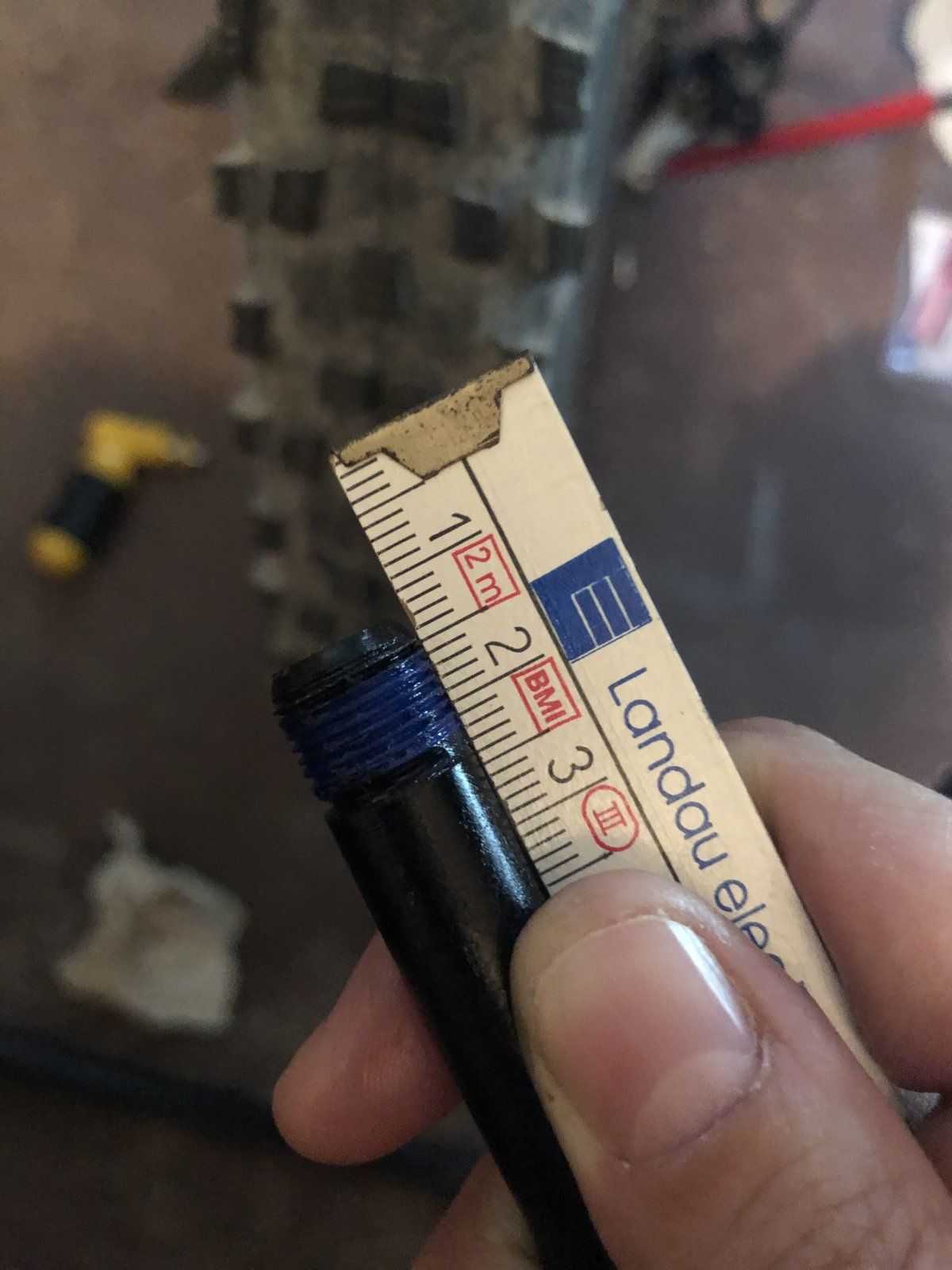

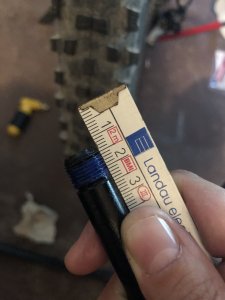

Zu der Sache mit der Steckachse:
Für hinten ist echt schwer was zu finden.
Die Gesamtlänge ist 180 und ich hab mal n Foto vom Gewinde macht. Für mich sind das 1mm Gewindesteigung oder was meint ihr?
da hab ich die gefunden:
https://www.bike24.de/p126092.html
aber da weiß ich nicht die Gesamtlänge.
Ich wünsch euch ein schönes WE
Grüße Ariane
12x1 Feingewinde könnte hinkommen. Jetzt noch ein Foto des Kopfes. Da gibt es konisch- und flachbauende Systeme.

Die Bremsscheiben bekommt man ohne tausch leider nicht komplett ruhig, aber mit Anti Dröhn Matte (siehe Bild) doch ansatzweise. Wer damit auch nicht leben kann brauch eben verstärkte Scheiben.
Das alles klappt aber nur im Zusammenspiel mit Luftdruck und Gewicht des Fahrers...hab einiges ausprobiert. Ich bin 176 groß und wiege 74kg (so, jetzt hab ich’s laut ausgesprochen) 2,5 Bar auf beiden Reifen klappt Prima für mich. Sobald ich aber 0,5 bar drüber oder drunter bin klingelt es wieder wie doof...dazu auf jeder Strebe der Scheibe einen Streifen der Anti Dröhn Matte. Vorne und hinten. Das passt super, wenn man viel auf glatten Asphalt fährt!
Das ist die günstigste Variante, ansonsten hilft nur Scheibentausch...die verstärkten von Shimano (weiß die Bezeichnung leider nicht)
Die Steckachse für hinten hab ich auch gefunden. wie vorne von Rockshocks hierfür eine 12x148 länge 171,5 mit einer Gewindesteigen von 1,0.
Guckt ein bissl weit raus, deshalb ein oder zwei Unterlegscheiben darunter machen.

X12=1.0, E-Thru=1,5, Sram Maxle=1.75 Gewindesteigung.
Die Gesamtlänge und Steigung steht in der Regel auf der Steckachse drauf. Im Zweifel den Hersteller fragen.
Schau mal bei The Robert Axle Projet.
Die haben auch Achsen für jede Lebenslage.
Auf deren Homepage gibt es auch verschiedene Optionen seine Steckachse zu identifizieren.
