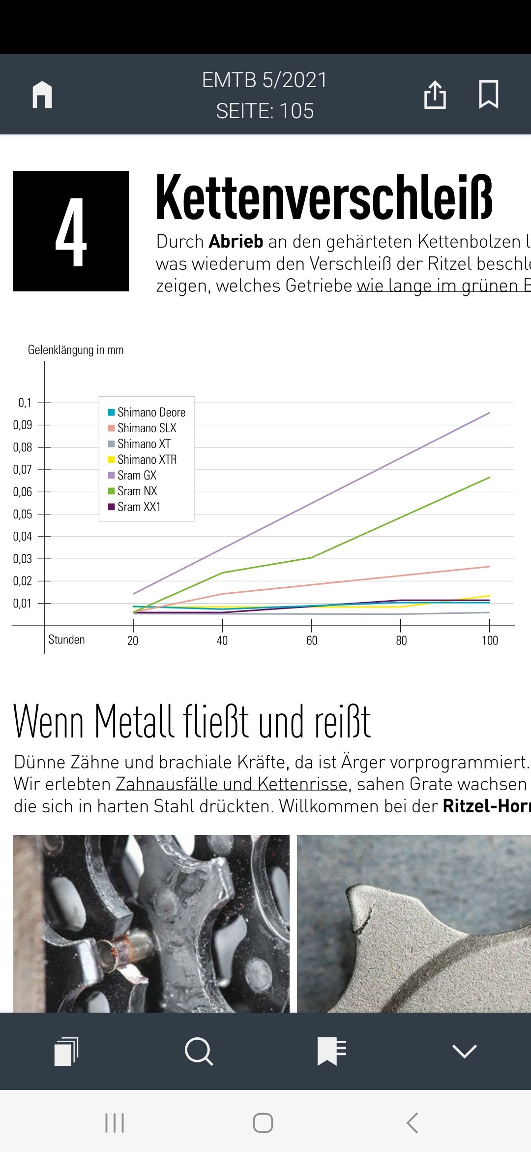

wenn man die Info zum Kettenverschleiss von @Decoy 29 (Link) und auch meinen Verschleiss und die stark schwankenden Messwerte an der GX Kette betrachtet, dann erscheint das nur bei Shimano plausibel, die XT Kette ist lt. den Laborwerten sehr gut (auch nach meinen Rollenmessungen sehr genau) bzw. sogar lt. dem Test minimal besser als die XTR Kette (die XTR ist halt leichter mit hohle Bolzen und hat ein besseres Oberflächenfinish)
bei Sram wäre lt. Tests ein deutlich stärkerer Abfall von X01/XX1 zur GX Kette gegeben, da X01/XX1 je nach Ausführung tlw. auch um ~40€ erhältlich sind, sehe ich bei Preis/Leistung keinen Vorteil bei der GX Kette, da sie ja auch je nach Anwendung deutlich schneller verschleisst (zeigt der Test und auch einige Userberichte)
im Wechsel mit mehreren GX Ketten wird man aber noch gut hinkommen
Kettenverschleiss lt. Emtb 1-2021

Im Test wird mit 750Watt bei 60 Umdrehungen und mit Quarzsand getestet. Bei solchen Belastungen wird die Materialgüte stärker zum Tragen kommen als evt in der Realität. Bei durschnittlichen Belastungen wird die Schmierung auch eine grosse Rolle spielen könnte ich mir vorstellen.
wenn man die Info zum Kettenverschleiss von @Decoy 29 (Link) und auch meinen Verschleiss und die stark schwankenden Messwerte an der GX Kette betrachtet, dann erscheint das nur bei Shimano plausibel, die XT Kette ist lt. den Laborwerten sehr gut (auch nach meinen Rollenmessungen sehr genau) bzw. sogar lt. dem Test minimal besser als die XTR Kette (die XTR ist halt leichter und hat ein besseres Oberflächenfinish)
Lg Tirolbiker63
ja, die Abnutzung der GX war da schon ziemlich krass, lt. Userberichten dürfte die XX1/X01 aber 2-3x länger halten

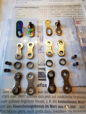

hab mal 2 Glieder zerlegt und nach gemessen
Shimano verwendet bei 12x um 0,1mm schmälere Röllchen, dadurch wird der Innenraum für Kettenblatt und Ritzel um 0,1mm geringer, weiteres sind die Röllchen bei Shimano XT Kette auch um ca. 0,06-0,07mm kleiner beim Durchmesser und sie haben etwas mehr Spielraum als bei der X01 Kette
beim Aussenmaß ist die Shimano XT Kette aber nur um 0,04mm schmäler da sie etwas dickere Innenlaschen verwendet als Sram bei der X01
beim Verschluss ist die XT Verschlusslasche um 0,1mm dicker als bei der X01 Kette, der Verschluss ist daher außen insgesamt um 0,2mm breiter als die XT Kette
bei Sram ist der Verschuss nur minimal breiter als die X01 Kette
Auffälligkeiten
die Bolzen lassen sich bei der X01 schwerer raus pressen (der X01 Bolzen ist hohl)
die vernickelten Aussenlaschen gefallen mir bei der X01 besser (schön silbern glänzend)
die XT Kette hat auf einer Seite 4 Schaltfasen und auf der anderen Seite 2 diagonale Schaltfasen
die X01 hat beidseitig 2 diagonale Schaltfasen
die Innenlasche bei der XT Kette hat nach innen einen etwas grösseren Konus welcher bei gebogenem Glied über das Aussenglied drüber hinaus steht (bei X01 exakt bündig)
bei der XT Kette sieht die Innenlasche so aus als ob eine Hülse verpresst wurde, bei der X01 scheint die Innenlasche aus einem Stück zu sein
bei Rohloff hab ich noch interessante Abbildungen gefunden
z.B. was passiert bei neuer Kette mit altem Ritzel und umgekehrt
Lg Tirolbiker63
links X01 Kette rechts XT Kette
