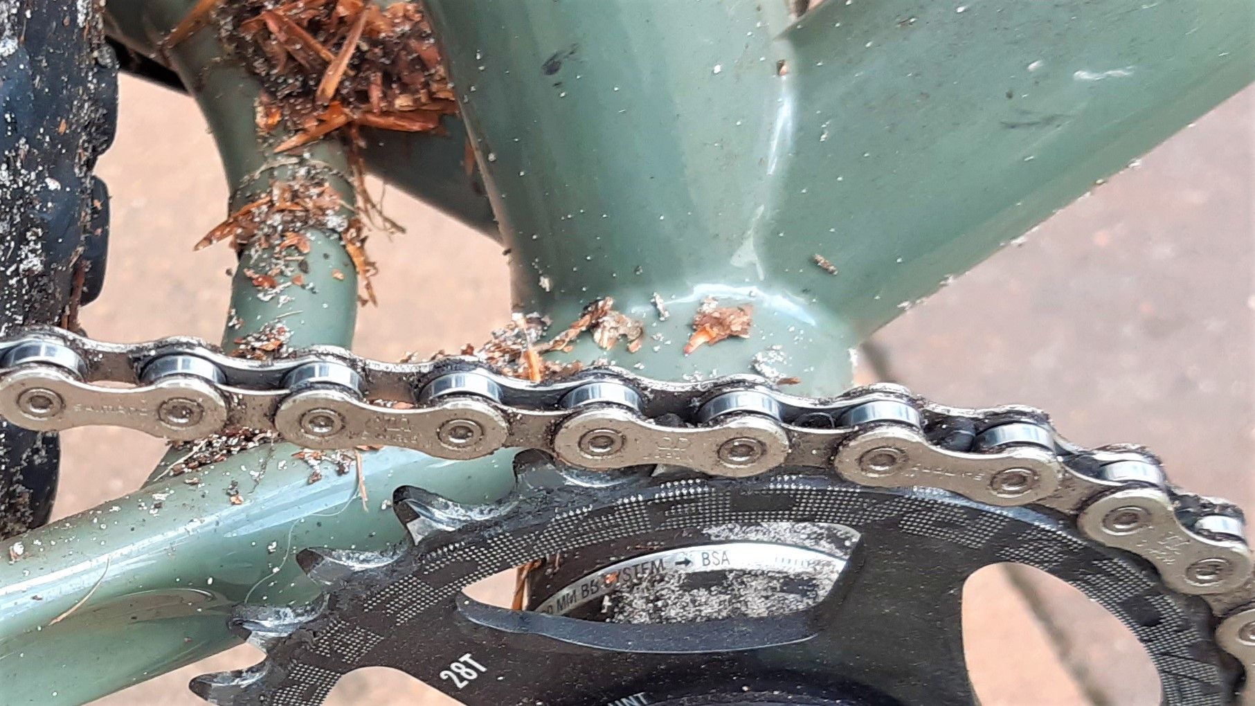

Bei einer neuen Ketten entferne ich alles klebende mit Lampenöl.
Danach fahre ich Ketten immer trocken, ich öle nicht.
Kette sieht dann so aus.
Anhaftungen nach der Tour entferne ich mittels Wasserschlauch oder trocken mit einer Bürste.
Nach dem abbürsten wie neu. :)
Ab und an mit Lampenöl -am Lappen- gegen Flugrost abreiben.
Weil die Kette nie ölig ist, verdreckt sie auch weniger.

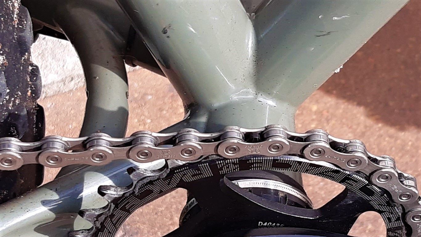

Shimano, 12-fach, ca. 1.800 km, meist im Wald gefahren
Reinigung mit Louis-Motorradreiniger und anschließendem Trockenblasen per Druckluft und Kettenpflege seit Km 100 mit Squirt:
Finde, da kann man nicht meckern und werde auch so schnell nicht über irgendeine andere Art der Pflege nachdenken.

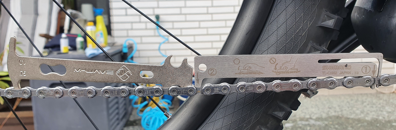

Ja auch der Verschleiß ist so wie bei dir. Ich weiß gar nicht, warum ich mir so eine Lehre gekauft habe. Verschlissen ist, wenn's durchrutscht.
So sieht’s aus😉👍
