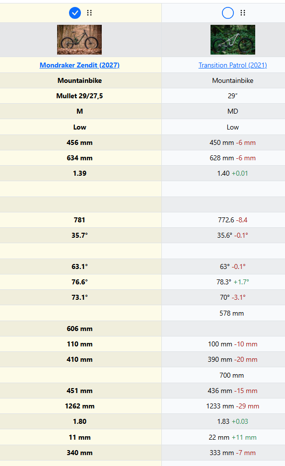

Ich bin gerade auf der Suche nach einem Full Power EMTB mit viel Federweg. Das Bike sieht sehr interessant aus( bis auf den fest verbauten Akku, den ich zur Not verschmerzen könnte)
Fragezeichen für mich ist die Geo, saß noch nie auf einem Mondraker habe immer wieder von der fast forward Geometrie gelesen.
Was macht die Geo von Mondraker aus? Wenn ich das Bike mit meinen bisherigen vergleiche ( Transition Patrol AL 2021 M / Trek Fuel ExE 2023 M) sehe ich gar nicht soviel Unterschied bis auf die einer längeren Kettenstrebe und Radstand.

Fast Forward: langer Reach/Oberrohr, 30mm Vorbau, moderater Lenkwinkel für den Federweg. Das Zendit hält sich da aber eher noch zurück im Vergleich zu Dune, das 460-465mm Reach hat. Crafty, Neat und sogar Dune und Level haben steilere Lenkwinkel als Ausgleich für den Langen Reach und kurzen Vorbau, damit die Fuhre noch gut einlenkt und wendig bleibt, was ich auch so bestätigen kann, bei meinem Dune fühlten sich 64° besser an als 63,5°, entsprechend würde ich wahrscheinlich das Zendit ausschließlich in High fahren, Low wäre für mich zu flach. Im Bikepark wärs vielleicht was anderes, aber ein 800wh Ebike fährt man schließlich noch wo anders
Mittlerweile ist Fast Forward Standard bei allen Marken bis auf den 30mm Vorbau, üblich sind ja eher 40mm, dein Patrol wird entsprechend sicher einen längeren Vorbau haben.

FastForward= kurzer Vorbau, langer Hauptrahmen/Oberrohr
pro laufruhiger bergab
con vorwärts gestrecktere Haltung im Sitzen
Gut für Bergab, weniger geeignet für längere Strecken im Sitzen.
Vergleiche am Besten bei den Beiden mal den Reach unter Beachtung des Sitzwinkels und den Stack unter Berücksichtigung der Tretlagerabsenkung.
(ggf. noch Front-Center:Rear-Center und Lenkwinkel)
Dann weißt du schon ungefähr, wie du drauf sitzen wirst.
Hey danke für die flotten und aufschlussreichen Antworten. Damit kann ich was anfangen!
