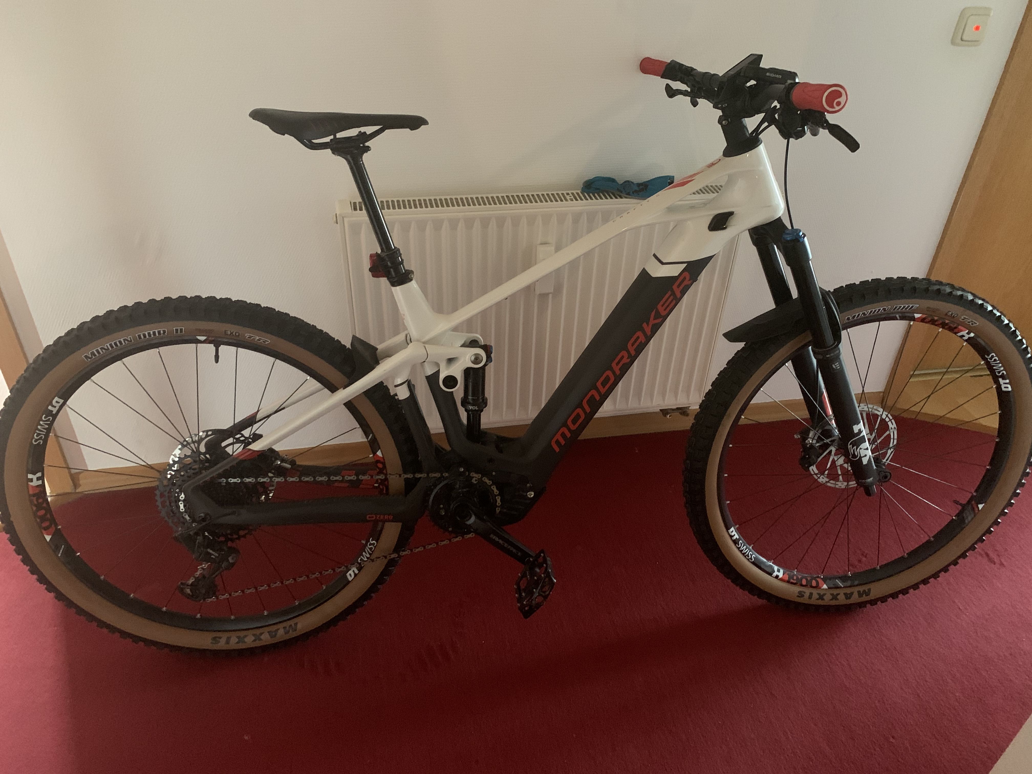

Hallo,
Bin neu hier im Forum und ich weiß nicht mehr weiter . Seit ein Paar Wochen hab ich bei meinem Crafty R Carbon vorne im Steuersatz ein knacken . Lager wurden schon erneuert und komplett neu gefettet. Aber das Problem ist immer noch nicht ganz weg. Der Rahmen ist voll in Ordnung keine Risse etc. Hat vlt jemand eine Idee was es noch sein könnte ? Danke euch im Voraus .

Also eigentlich nur beim einlenken und wenn ich vor dem Bike stehe ,die Vorderbremse halte und druck Richtung Hinterrad gebe hört man es deutlich . Wie gesagt es war schon viel schlimmer , die Lager wurden gewechselt und gefettet es ist bedeutend besser aber eben nicht weg .
