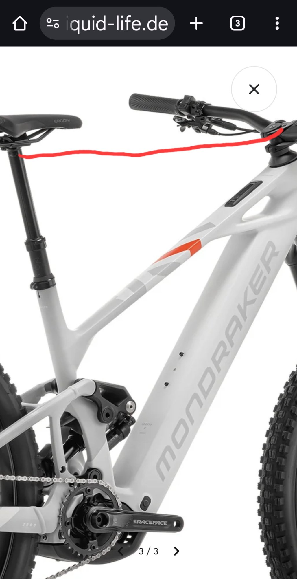

Hallo zusammen, ich könnte aktuell sehr günstig an ein Mondraker Crafty r kommen. Laut Größenrechner benötige ich M/L
Das L ist mir gefühlt zu Groß, ich sitze gerne etwas aufrechter.
Leider muss ich mich zwischen M und L entscheiden - ml ist nicht möglich.
Daher benötige ich ein Maß
Könnte einer, der ein 25er Crafty besitzt, mal mit dem Zollstock messen, und zwar bitte anfang Sitzrohr direkt unter dem Sattel bis Mitte Lenker
Vielen Dank

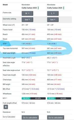

dir ist schon bewusst, dass dieses Maß sich mit der Sattelhöhe individuell ändert ;)? Oder wenn jemand seinen Vorbau getauscht hat :D…?Was spricht dagegen den Reach als Referenz zu nehmen?

fürs Neat hatte mir der Mondraker Grössenrechner XL ausgeworfen mit 515 aber um einiges Länger als mein Tallboy , Hightower in XL und Scor in L somit das Mondraker klar in L bestellt. Vergleich die Reachwerte von deinem jetzigen Rad mit dem Crafty, Mondraker fällt mit der Forward Geometrie definitiv Länger aus.
Meine Referenz war ein Levo SL in L
da waren die Werte in den Größentabellen fast gleich und das hat sich live dann auch bestätigt.
Bin selbst 183 groß SL ca 86 und das Crafty in L wäre definitiv zu lang gewesen

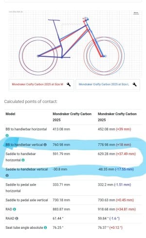

Nochmal, der TE steht nicht zwischen M und L, sondern genau bei der existierenden Größe M/L. Es gibt hier eben diese "Zwischengröße".
Man entscheidet ja nicht danach, ob der Hersteller die jeweilige Größe M, L, XL oder Putschewutschel nennt, sondern anhand der Geometriewerte Reach, Stack, SW, LW etc.
Der M/L-Rahmen beim Crafty ist nicht sehr groß, sondern völlig normal für eine Größe, die anderswo L heißt.
Und wenn einem das passt, ist die Größe darunter oder darüber halt nicht optimal, sondern ein Kompromiss, den man für sich passend machen muss.
Ob das in diesem Fall mit einem M oder L besser gelingt, dürfte so nicht zu beurteilen sein, da das Recht individuell vom jeweiligen Fahrer abhängt.
