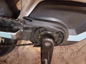

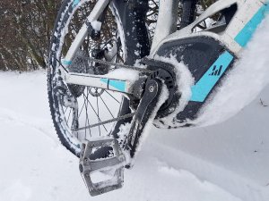

Dann mach dir mal richtig Gedanken darum wie du die Kette vor Schnee und Eis schützen willst. Gerade bei dem grossen Kettenblatt vor könnte das schwer werden. Beim alten Bosch hab ich mir so beholfen.
Ohne diesen Schutz war bei Schlamm und Nässe die Kette nach wenigen Kilometern trocken und am knarzen. Bei Eis und Schnee froren dann die Kettenglieder schnell ein und konnten kaum noch Kraft übertragen ohne überzuspringen.
