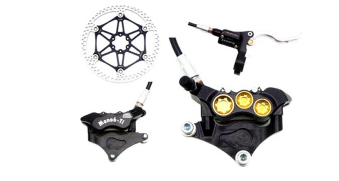

6 Kolben bei Hope gab es alles schonmal, damals sogar mit 225mm Scheiben
