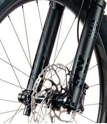

Laut Giant Support hat die Fox Federgabel und der Rahmen eine PM7 Aufnahme. Verbaut sind serienmäßig 200er Shimano Scheiben.
Kann ich dann eine 220er Scheibe betreiben?

Ups da bin ich wohl durcheinander gekommen. zuerst wollte ich die 200er Shimano nach dem abfahren gegen eine 200er Magura tauschen. dann hab ich überlegt ob ich wohl auch auf eine 220er Magura umstellen kann mit nem adapter. so wie ich das aber jetzt verstanden habe sind meine aufnahmen für eine 180er und es ist schon ein adapter serienmäßig für eine 200er dran. es wird wohl kein adapter von 180 auf 220 geben.

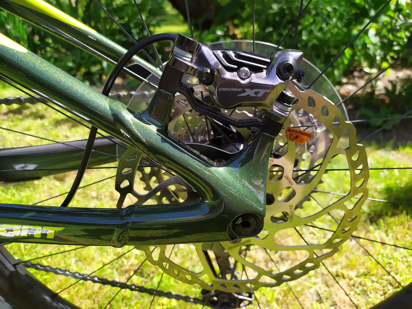

so sieht es aktuell mit einer 200er scheibe aus. für eine 220er bräuchte ich einen längeren adapter.

Seit wann hat Shimano 200mm Scheiben? Habe ich da etwas verpasst? Mir sind nur 203mm bekannt. Gilt auch für die Magura gleicher Größe.
220mm hinten macht relativ wenig Sinn. Da reicht auch die 200/203mm Version.
Korrekt. Außer man vernichtet jeden Tag 2000hm am Stück auf dem Trail.
