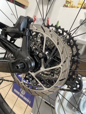

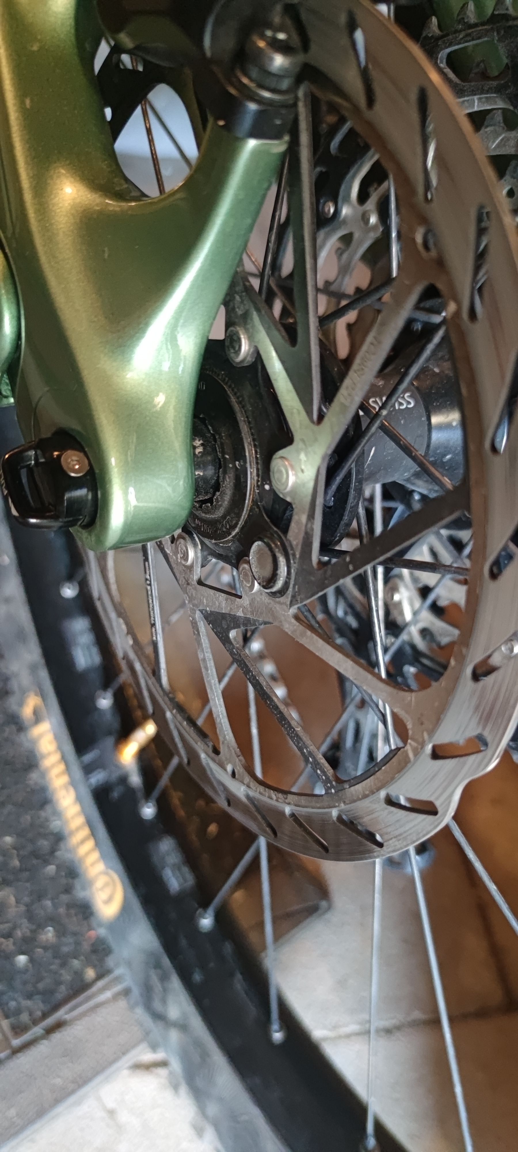

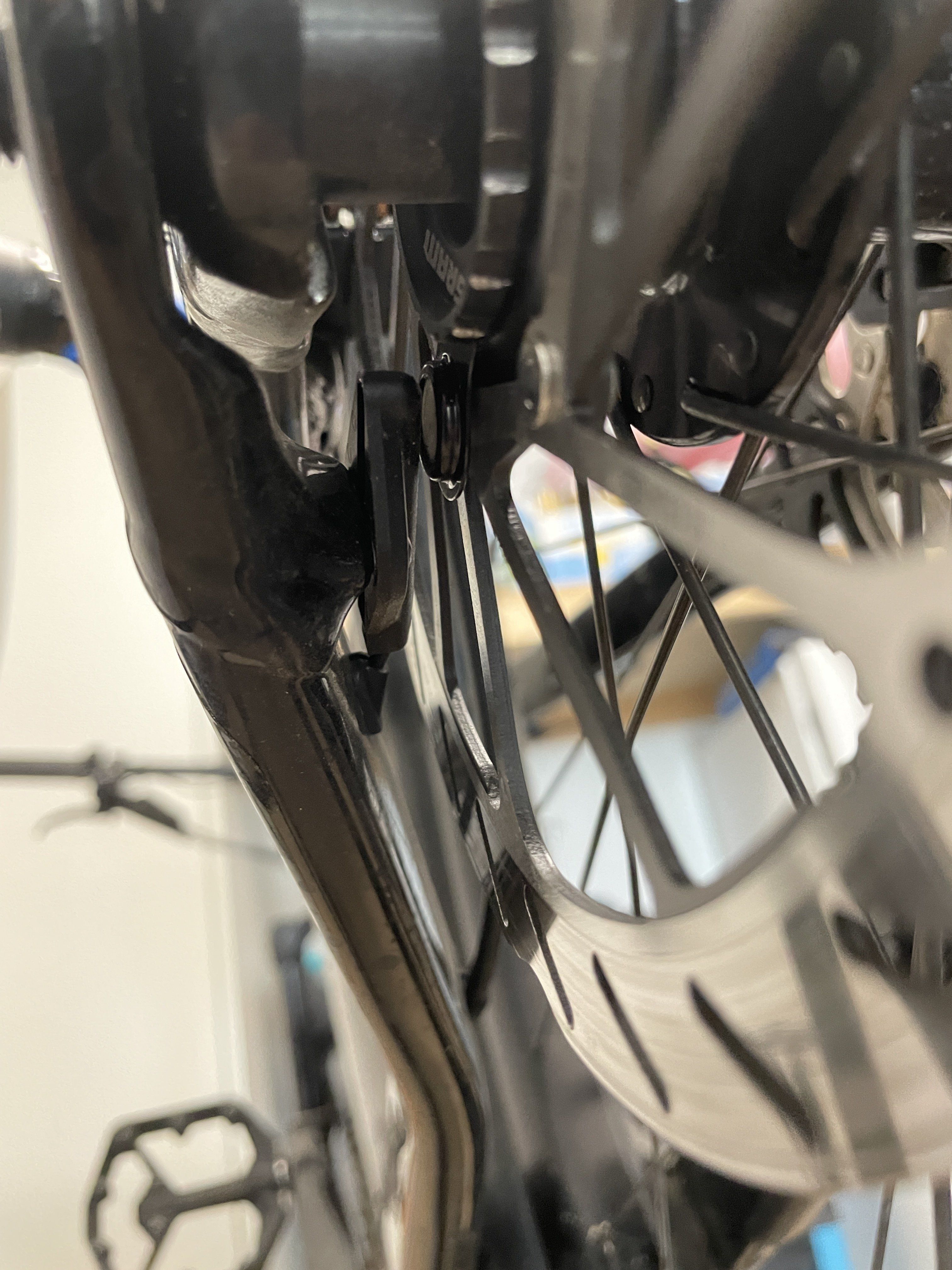

Hallo zusammen
Dachte ich schicke mal ein Update. Am neuen eBike (Orbea Rise) konnte ich das Problem mit einem Giant Magneten (siehe Fotos) lösen. Das Blech (wo der Magnet drauf sitzt) verbiegt sich ein wenig beim festziehen. Passt also nicht 100%, funktioniert aber einwandfrei.
