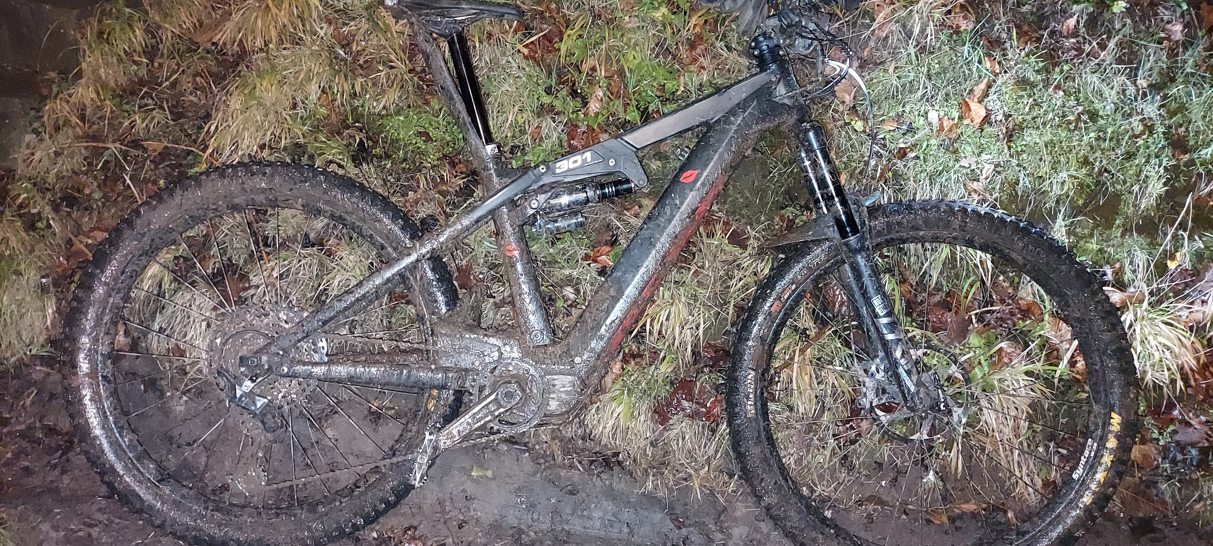

Hallo,schön das jetzt doch noch einer hier ist. Ich hab das 301ce mk1 noch mit dem Stromanschluss unten in der Nähe der Schwinge. Allerdings nach diversen Motorschäden seit einem Jahr mit dem EP 8. Das ist ,so oder so ein unglaublich geiles Rad. Habe davor 301 mk10 mk12 und mk14. Jetzt das. Das macht mir höllisch Spass und steckt glaube ich ,bei mir einiges weg. Habe damit seit Januar 2020 jetzt circa 15000km Gelände gefahren.
Ganzjährig,also Immer. Hab viel Spass damit, und melde dich ruhig nochmal

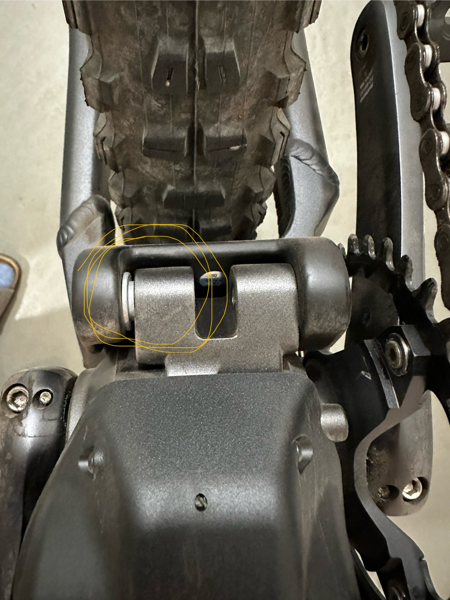

Moin Lau,
Sag mal wie sieht es unter deinem Bike aus. Hatte es gestern auf dem Kopf stehen und frage mich ob die Schwinge da so abstehen soll (wegen Evo6 z.B.) oder nicht… kannst du vielleicht mal bei dir schauen?
In der Bedienungsanleitung konnte ich nichts finden

Hy,Dazu müsste ich meinen Unterfahrschutz demontieren. Bin ausserdem damit in Urlaub. Müsste ich danach machen. Sieht seltsam aus,aber wenn kein Spiel da ist sollte es Okay sein. Vielleicht fragst du mal bei Liteville/ Syntace nach. Ist das bike ladenneu?
Das ist die Motorbefestigung? Wird erst auf Einer Seite fest gezogen. Auf der anderen Seite sind Büchsen die die Toleranzen ausgleichen können.

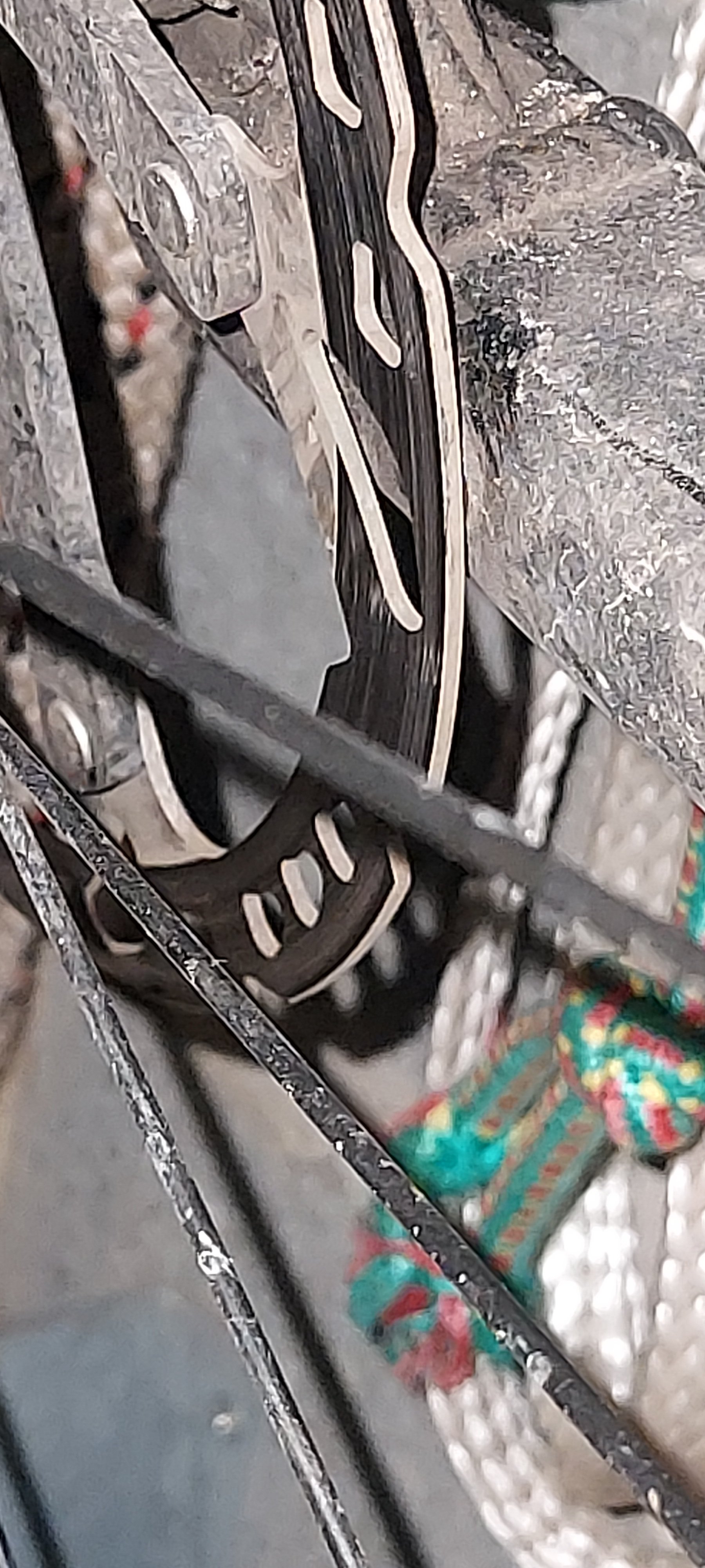

Moin Lau,
hilf mir bitte noch mal, die hintere Bremsscheiben sitzt ganz ganz dicht an der Kettenstrebe? Hatte das Bike gerade sauber gemacht und wollte eigentlich Milch einfüllen, da der Händler meinte er baut es nicht tubeless auf. Kurze Sauerei später... hat er es wohl doch tubeless aufgebaut, hatte aber den Mantel halbseitig von der Felge gemacht um sicher zu gehen das die Milch da nicht vor Monaten schon vor sich hin steht.
Kopfüber stehend sah es erst aus als schleift die Bremsscheibe (203mm) an der Kettenstrebe, läuft aber doch frei. War nur platt wie dich die da dran ist.
Nächste Woche Samstag geht es bei mir in den Urlaub ;-)
Grüezi
Dirk
Ist normal so. Vorher war da ne 180 Scheibe verbaut.Beim Wechsel auf die 203 musste da sogar eine Madenschraube verbaut werden, weil der flache Inbuskopf da störte.Also alles okay. Aber nochmal,von wo bist du?

dass die 200er Bremsscheibe verdammt nah an der Schwinge vorbeiläuft , hatte ich auch. Beim Vorbesitzer vom Radl hatte sie sogar schon leicht am Rahmen geschliffen. Als Lösung habe ich den Gewindeinsert der Hinterachse um c.a. 180° gedreht, was als positiven Nebeneffekt hat, dass nun auch das Hinterrad (Evo 6 Standard) fast mittig zwischen den Sitzstreben steht.

Moin Tom,
Verschiebt sich dann nicht auch die Kettenlinie wenn das Insert gedreht wird? Klingt ansonsten aber nach einer super Lösung, wobei momentan bei mir nicht schleift.
Hab bisher nur die E-Tube, war aber enttäuscht weil man da nicht wirklich was einstellen kann. Probier dann mal die ST unlocker, muss aber vor allem erst einmal wieder mehr fahren 😚👍
Gute Woche
Guten Morgen Dirk,
ich weiß nicht genau , ob sich da jetzt die Kettenlinie verschoben hat.
Jedenfalls funktioniert die Schaltung noch einwandfrei. Möglicherweise wurde hier ab Werk ungenau gearbeitet, da eine an der Schwinge schleifende Bremsscheibe und ein extem aussermittiges Hinterrad nicht sein sollte. Beim freihändig Fahren läuft das Radl jefenfalls genau geradeaus, was meiner Ansicht nach bedeutet, dass die Spureinstellung passt.
