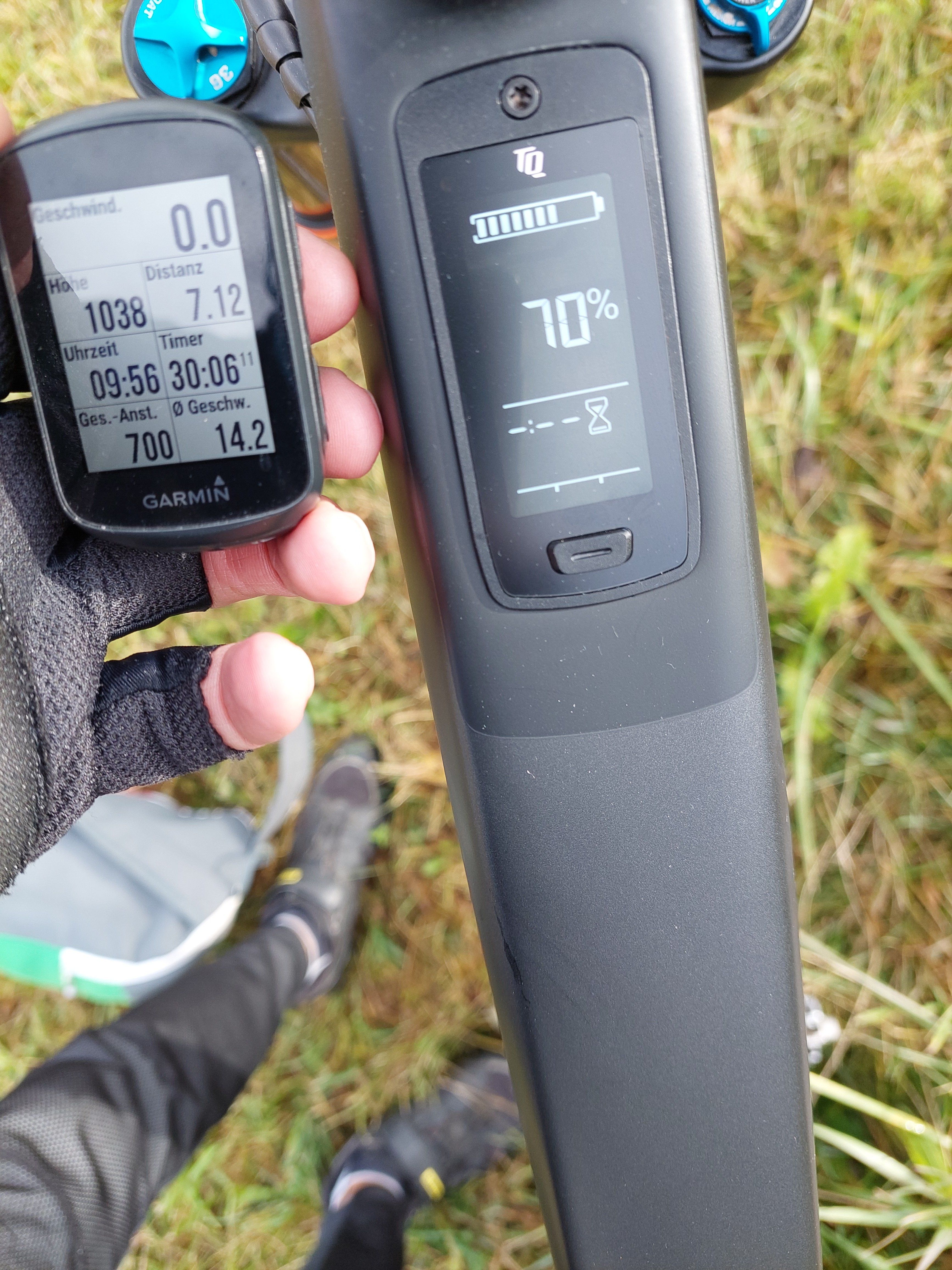

Hallo, mein zweiter Test im Modus mittel eingestellt auf 150 Watt immer 700 Höhenmeter auf 7,12 Km mit 70% Restakku und 30 Minuten Fahrzeit. Der erste Test war mit Eco auf 60 Watt ähnliche Strecke mit 84% Restakku in 40 Minuten und immer 250 Watt Eigenleistung bei 75 Kg Fahrfertig inklusive Rucksack. Selbe Strecke habe ich gestern mit dem Biorennrad in 37 Minuten genacht aber mit meht Watt Eigenleistung. Der Motor war gerade lauwarm und hatte konstant die 150 Watt Leistung auf der ganzen Strecke. Hoffe ich war hilfreich....

Bei der Einstellungen von 150 Watt merkt man gut die Unterstützung vom Motor und fühlt sich wirklich wie auf einem E Bike sicher auch ein Verdienst der Rocket Ron Reifen...Motor war nicht hörbar auf Asphalt, vom Ton wie ein Biobike...

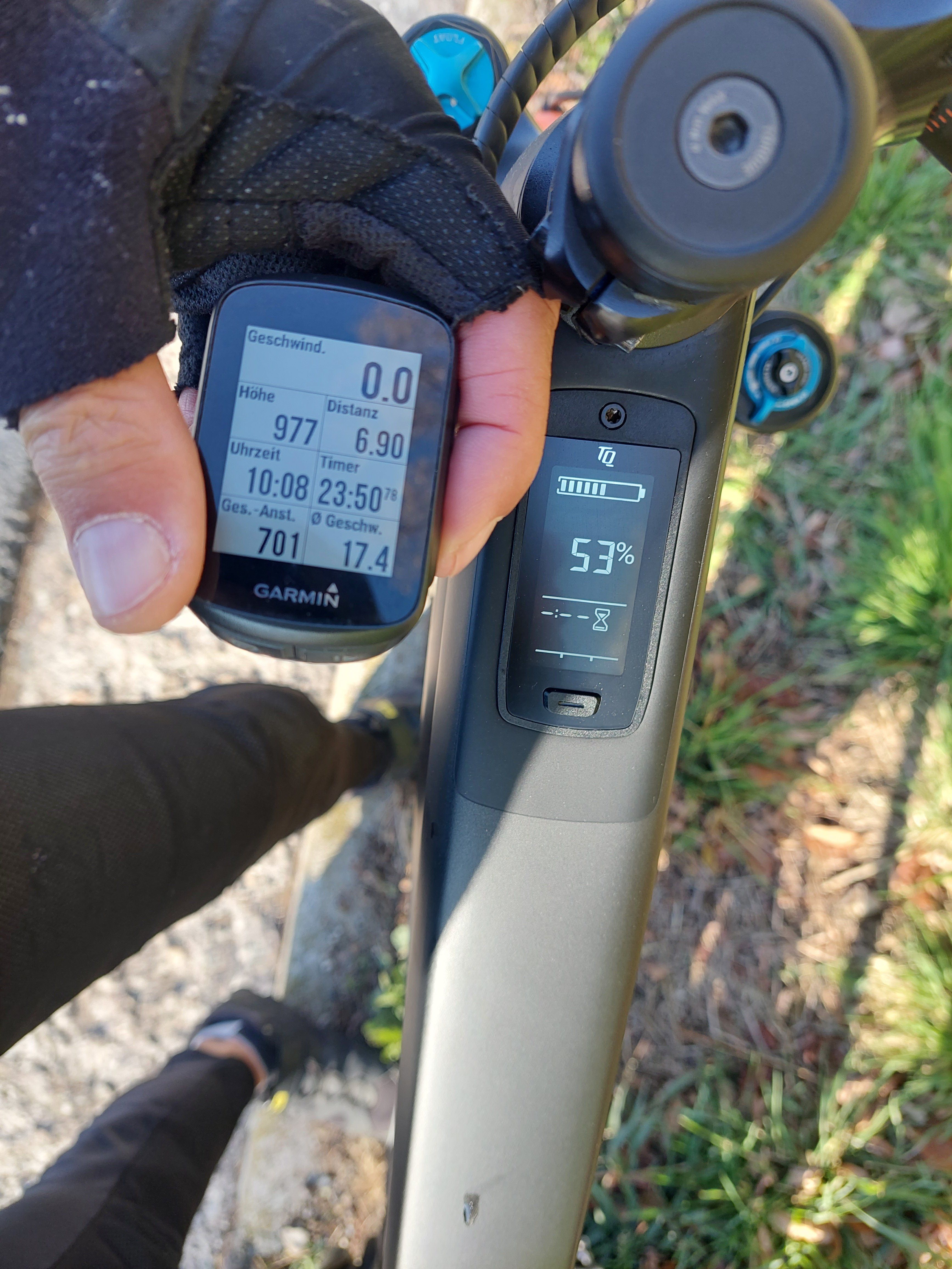

Guten Morgen, jetzt habe ich den letzten Test im Turbo Modus mit 300 Watt gemacht, immer 700 Höhenmeter mit 53% Restakku. Die letzten 100 Höhenmeter hat der Motor auf 250 Watt gedrosselt und das bei einer Aussentemperatur von zirka 8 Grad, ich denke im Sommer könnte er mehr Hitzeprobleme haben und somit werde ich den Turbo Modus auf 250 Watt einstellen. Der Akku verbrauch ist ähnlich wie bei meinem Lapierre mit Fazua, auch dieser braucht zirka 175 Watt Akku auf 700 Höhenmeter im Turbo Modus.
