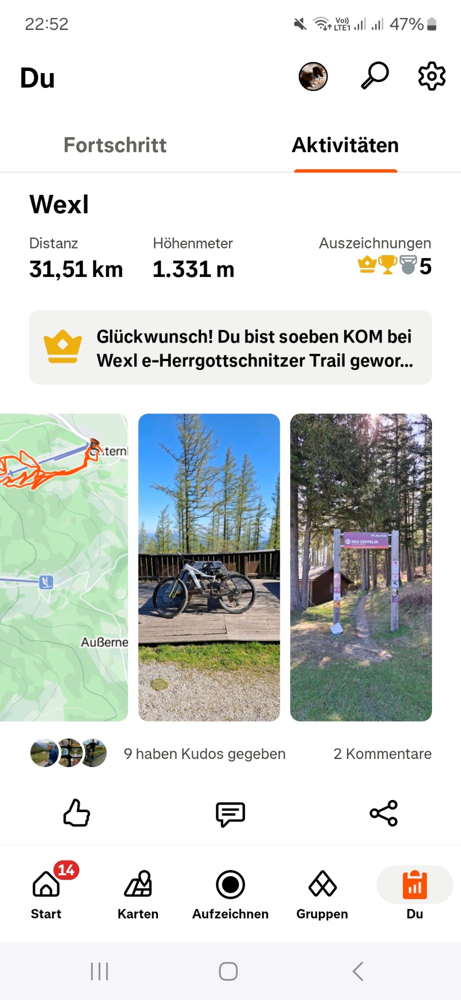

Es wäre auch interessant wieviel Hm du in einem fahren willst und ob du mit anderen die ein fullpower haben fährst.
Ich habe das focus jam sl (fazua ride 60 mit 430wh) und fahre mit 1 akkuladung ca.1400hm auf ca.35km.
Das bild unten ist von heute und da hatte ich noch 29% restakku.
Muss aber auch dazusagen, ich bin nicht der leichteste.(ca.95kg)
Wenn du also bei so einer alpenüberquerung dazwischen wo einkehrst und den Akku ladest kommst du wahrscheinlich gute 2000hm an einem Tag.
Da bist dann wahrscheinlich eh platt.
