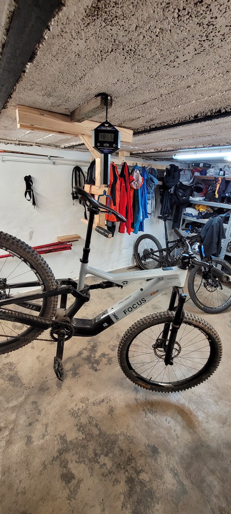

Also, ich weiß es nicht, aber mein Jam Sl2 ist einfach leicht und sehr handlich. Am meisten hat ein besser und leichter Laufradsatz gebracht, beim Rest Standart, Lyrik, Xt und sogar Alu Vorbau und Lenker, Reifen Conti Enduro vorne und hinten NN Trail, also vernünftige und stabile Reifen. 1.400 - 1.700 Hm problemlos, Lenker mit 45 rise, 10 Grad Vorbau und man sitz total entspannt und bergab top.
Ja, das hübsche Rad wiegt ohne Pedale 19,7 also ca. 20.1 mit Pedale.
