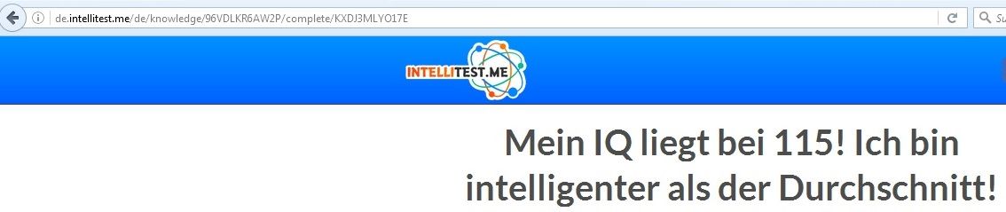

Das verstehst Du aber nicht, vielleicht liegt es daran, das Du nur ein Teil vom Durchschnitt bist. :biggrin:
Quelle: http://de.intellitest.me/de
@Franko leider hast Du bis dato noch nicht verstanden worum es mir geht, insofern ist Deine obige Aussage ziemlich, sagen wir, amüsant.
