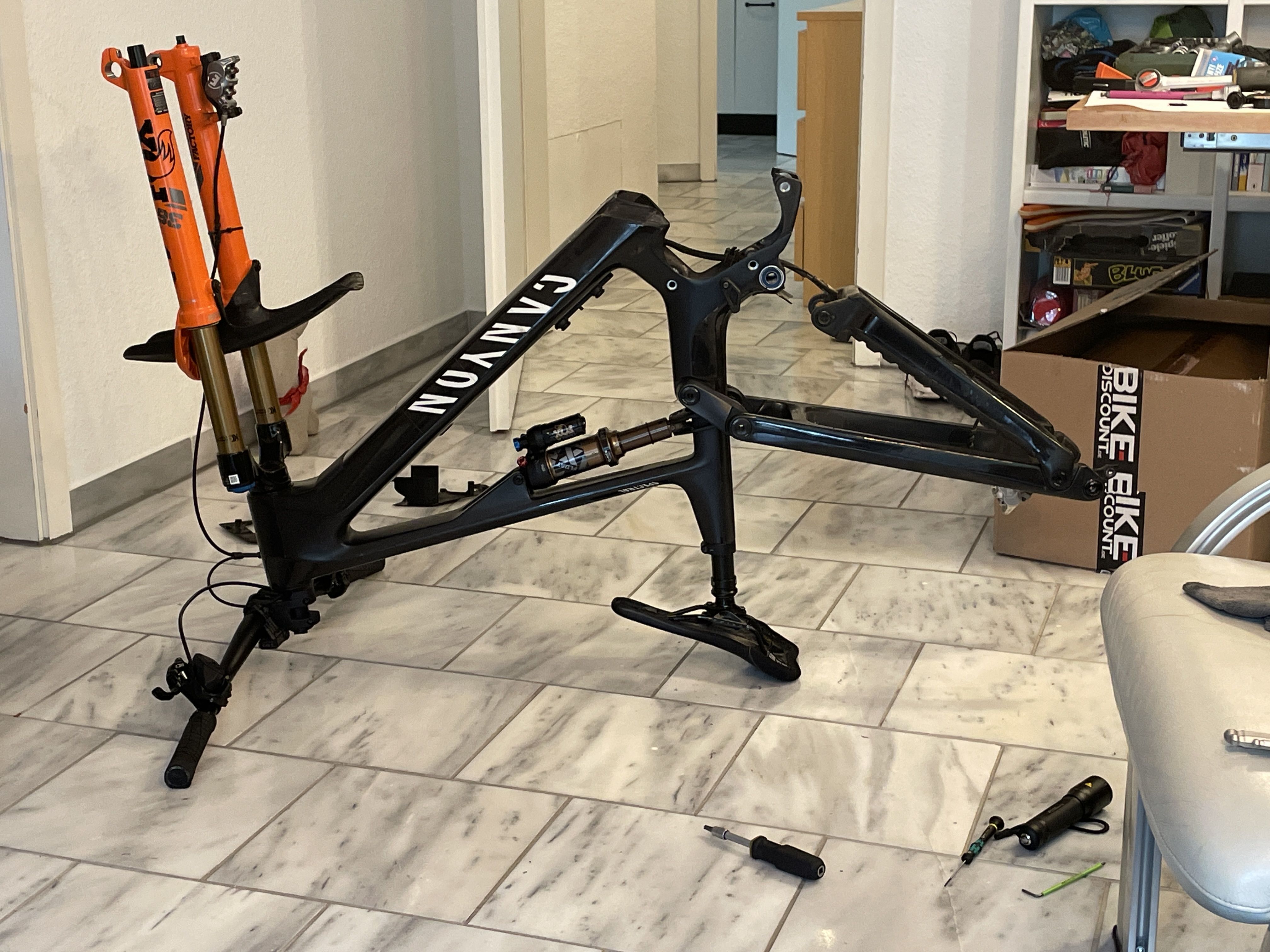

Mein Plan ist alles auseinanderzuhalten und nochmal überprüfen, reinigen und fetten.
Wenn das alles nichts hilft, muss es in meiner Logik der Motor selbst sein.

Ich habe gestern und heute das komplette Fahrrad zerlegt, alles zum zweiten Mal kontrolliert, gereinigt und gefettet - wirklich alles.
🤬🤬🤬Und das scheis Knacken ist immer noch da🤬🤬🤬
Ich bin mir jetzt sicher, dass es vom Motor kommt. Das Knackgeräusch ist meiner Meinung nach auch identisch mit dem Geräusch wenn der Freilauf auskuppelt.
Wie würdet ihr jetzt vorgehen, das Fahrrad zu Canyon zu schicken macht wahrscheinlich wenig Sinn…

Ich war mir bei meinem Canyon Spectral:ON CF8 2022 auch vollkommen sicher, dass das Knacken aus dem Motor kommt. Ich habe dann den Motor getauscht und siehe da, das Knacken war noch genauso da wie vorher.
Am Ende war es ein defekter Lagersitz am Hinterbau (kein defektes Lager, das hatte ich schon doppelt und dreifach geprüft) und ich habe wochenlang gebastelt, bis ich das herausgefunden habe.
Ich habe starke Zweifel, dass irgendwer außer einem selbst solchen Aufwand betreibt.
Also entweder damit leben, bis es eindeutig wird, oder Ursache selbst suchen. Mehr wird einem meiner Meinung nach nicht übrig bleiben.
