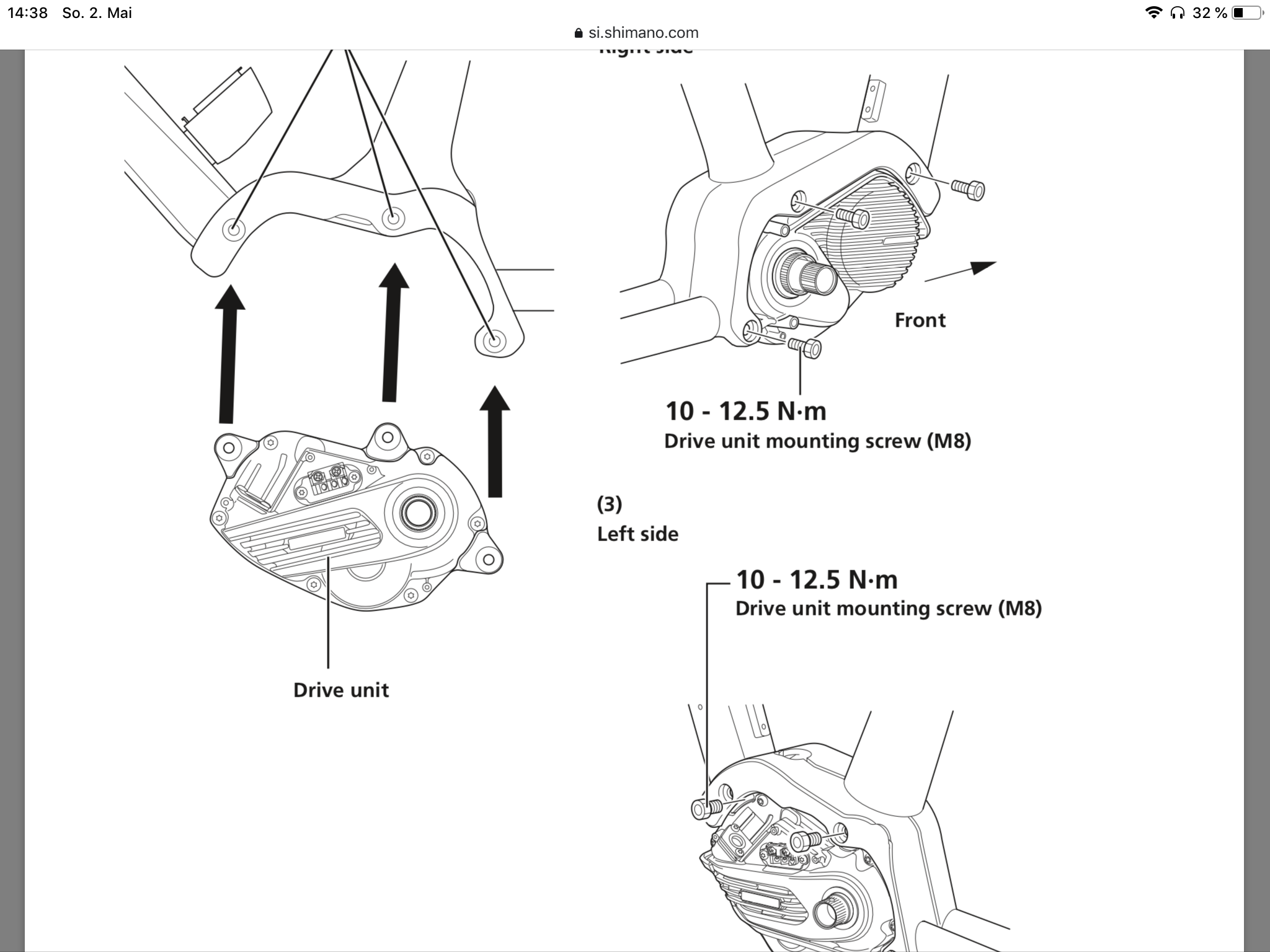

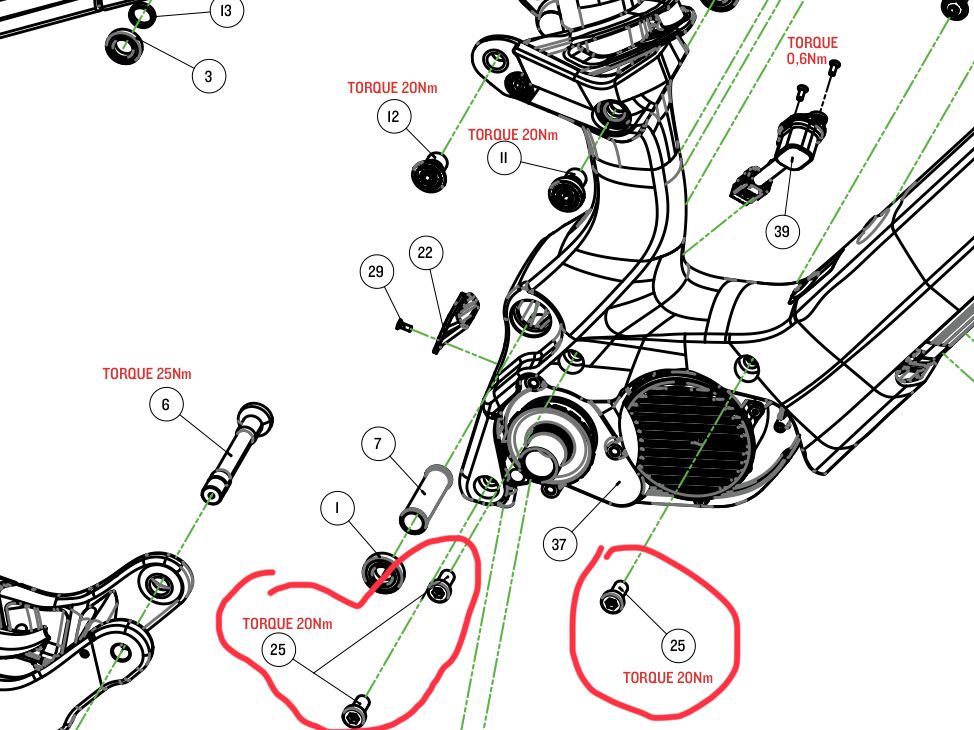

Hab mir grad mal die Explosionszeichnung von Canyon angeschaut. Die geben für die Motoraufhängung einen Drehmoment von 20 Nm vor. Hmmm, was ist denn nu richtig?
...und hier ein Foto aus der Installationsanleitung von Shimano.
Ich würde mal vermuten, das Canyon hier seine Dokumentation einfach vom Vorgängermodell übernommen hat.
Da muss ich wohl den Service kontaktieren.
