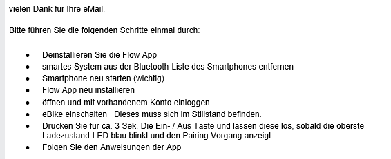

Habe ich von Bosch als Antwort bekommen
Danke für deinen Tipp, dies habe ich schon mehrfach versucht, habe heute sogar ein Downgrade auf Android 12 durchgeführt da ja zwischenzeitlich ein upgrade auf Android 13 war und ich nicht sagen kann ob es davon kahm.

Ich werde deine Liste trozdem nochmals abarbeiten.
Ja, alles was geht ist an Berechtigungen erteilt.
