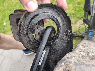

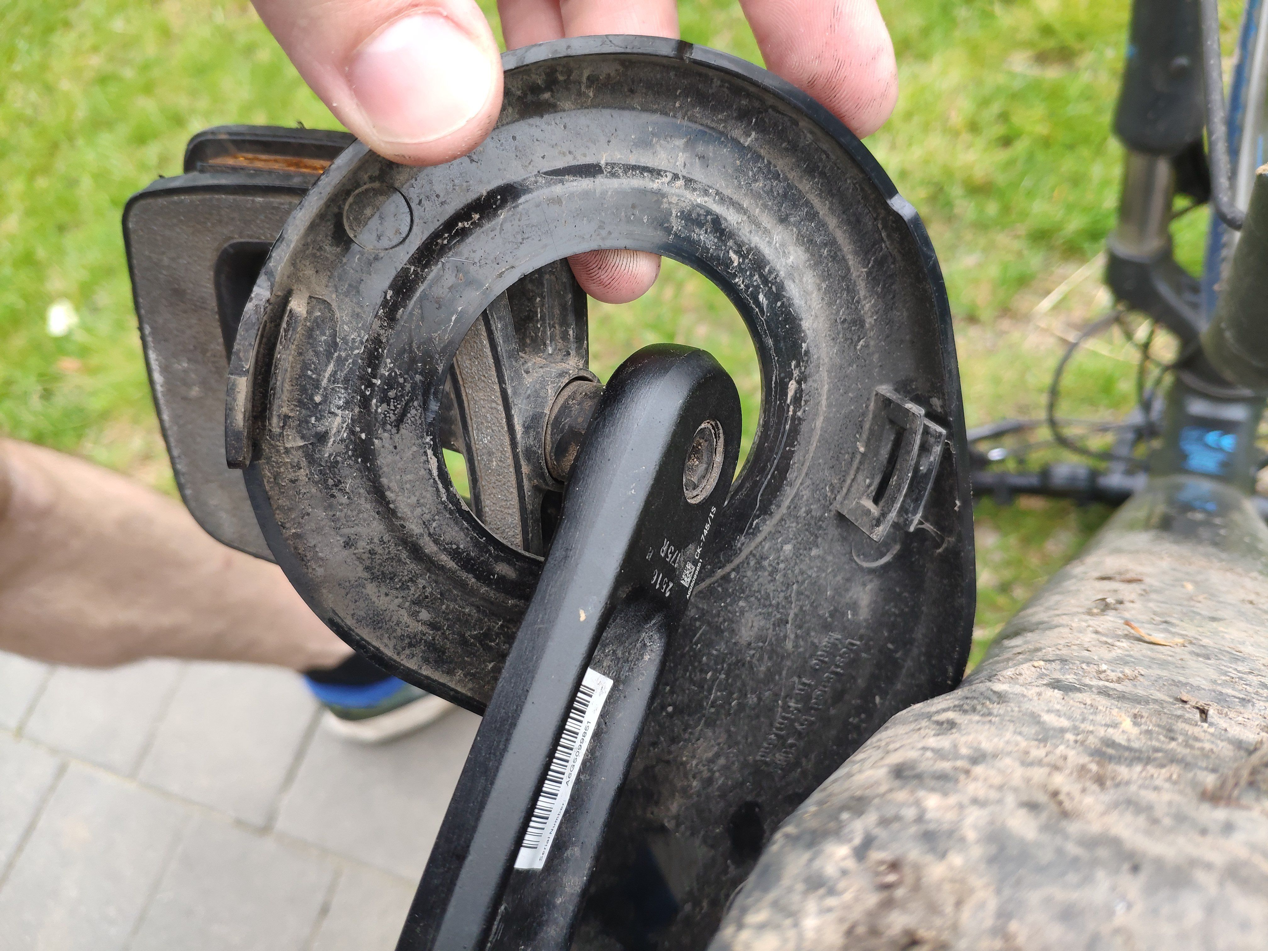

Mein Kettenschutz ist an 3 Stellen befestigt. Hinten mit einer Schraube - die ist einfach zu lösen. Und vorne am Motor mit zwei Kunststoffhaken. Die habe ich vorsichtig mit einem langen Schraubenzieher aufdrücken können.
Danach baumelt das Teil an der Kurbel weil dort ich das Pedal im Weg ist, aber man kann die Kerze wechseln und dabei das Antriebsritzel säubern.
Anbei noch Bilder zur weiteren Erläuterung.
Vorsichtiges drehen um die Kurbelachse hilft auch. Kurbel kann dran bleiben.

Prima, danke. Man sieht auch die zwei Kunstoffschnapper. Die habe ich mir einem langen Schlitzschraubendreher vorsichtig aufgedrückt. Da kann es Flex im Keller bleiben. ;)
