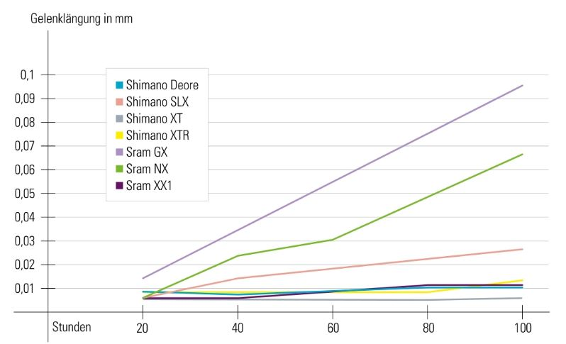

das hab ich mir vorher auch gedacht, nach 2300Km war bei mir auch alles komplett durch (Längung >1) da ich mit E-Bike unterwegs bin (mit bis zu 150.000-200.000Hm im Jahr) und auch viel mit höheren Motorleistungen, hab ich mir auch zuerst gedacht dass es halt an der hohen Belastung liegt
nach sehr positiven Berichten (auch Tests) hab ich dann mal die XX1 eingebaut (Kettenblatt und NX Kassette auch alles neu) und jetzt hab ich 6023Km drauf, es schaltet noch alles Top und die Längung liegt um 0.5 (mit mehreren Lehren kontrolliert) die Kette lässt sich auch nur wenig am Zahnkranz anheben (reitet fast nicht am Kranz)
deshalb hat sich meine Meinung geändert, es gibt Ketten die halten deutlich länger (z.B. mit Hardchrombeschichtungen wie die XX1, X01 usw.) und dadurch hält auch der Rest sehr viel länger
Lg Tirolbiker63

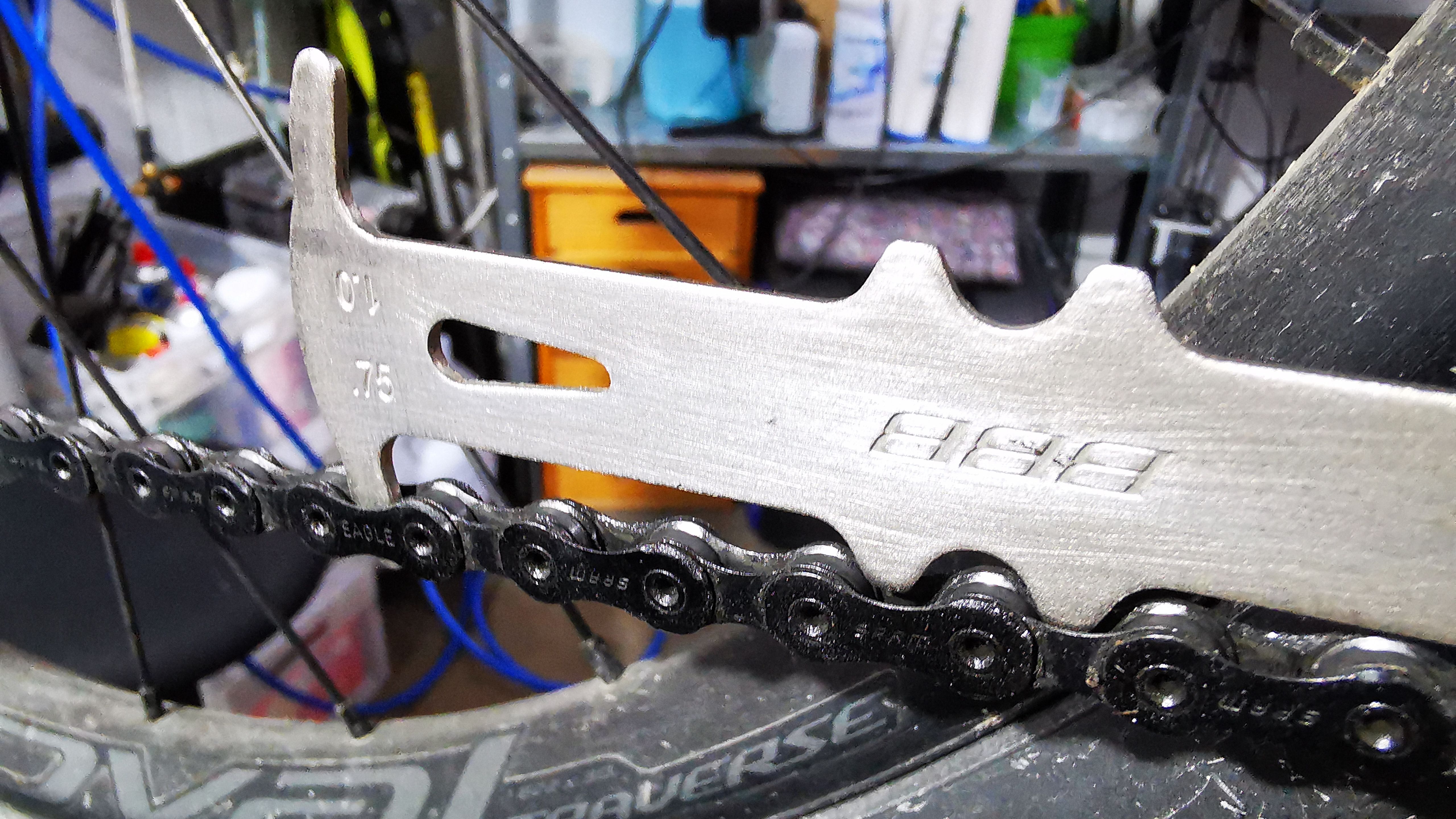

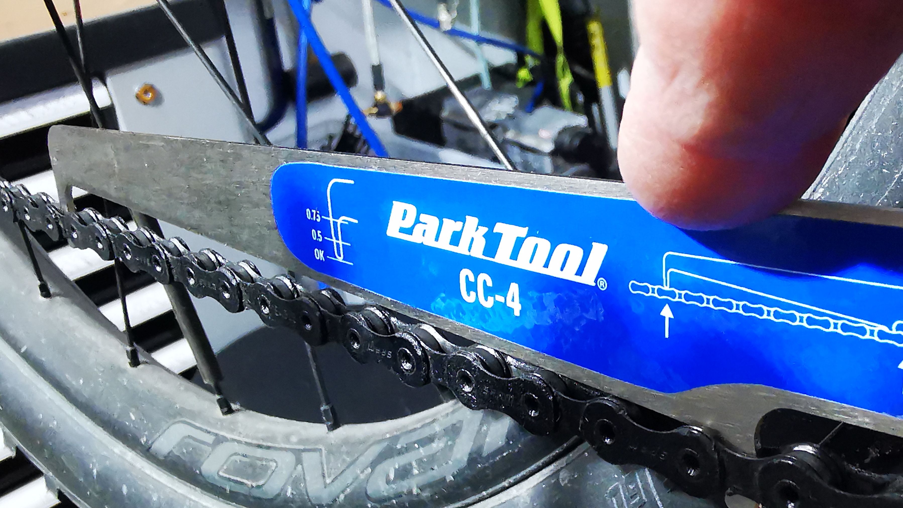

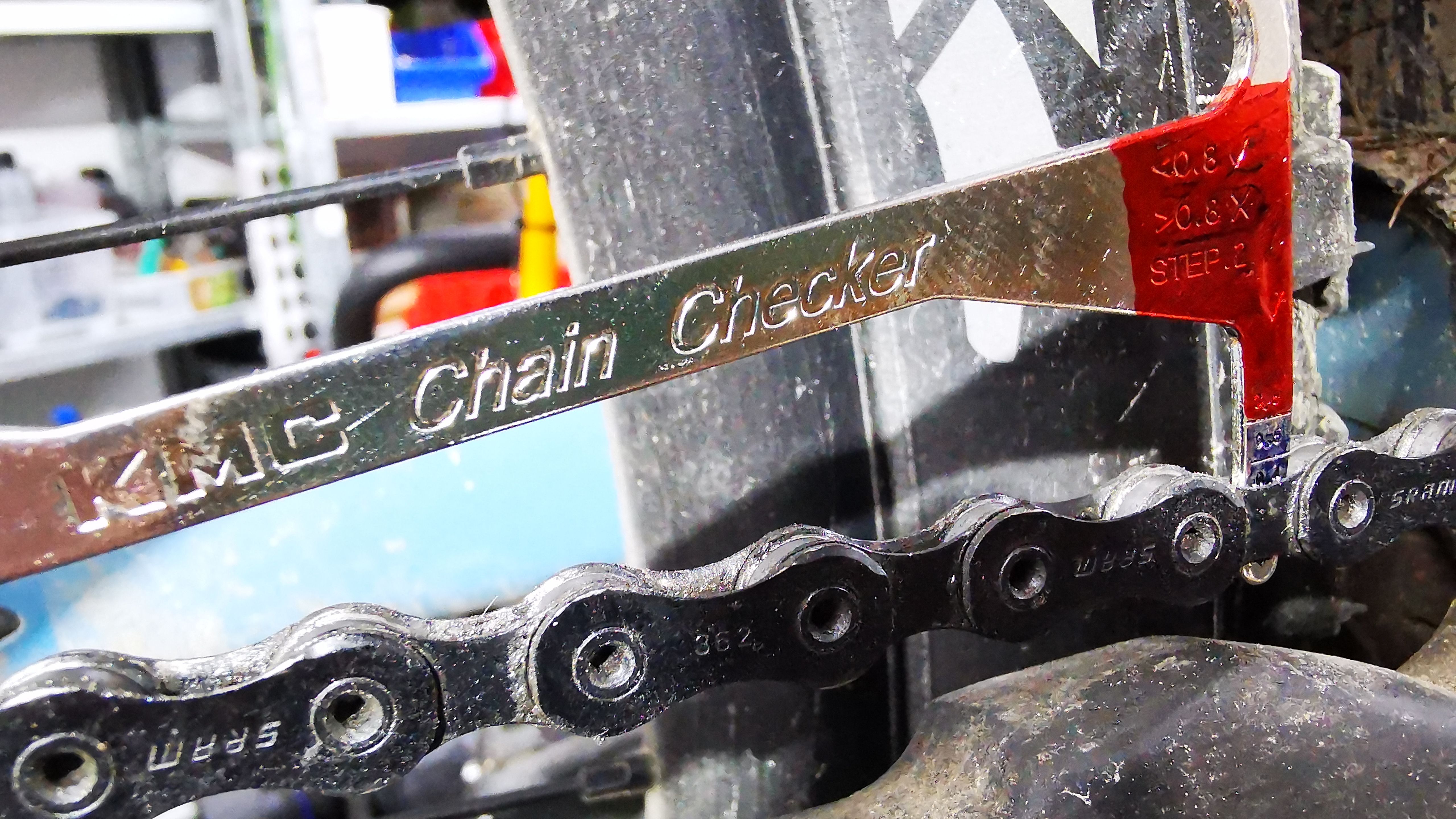

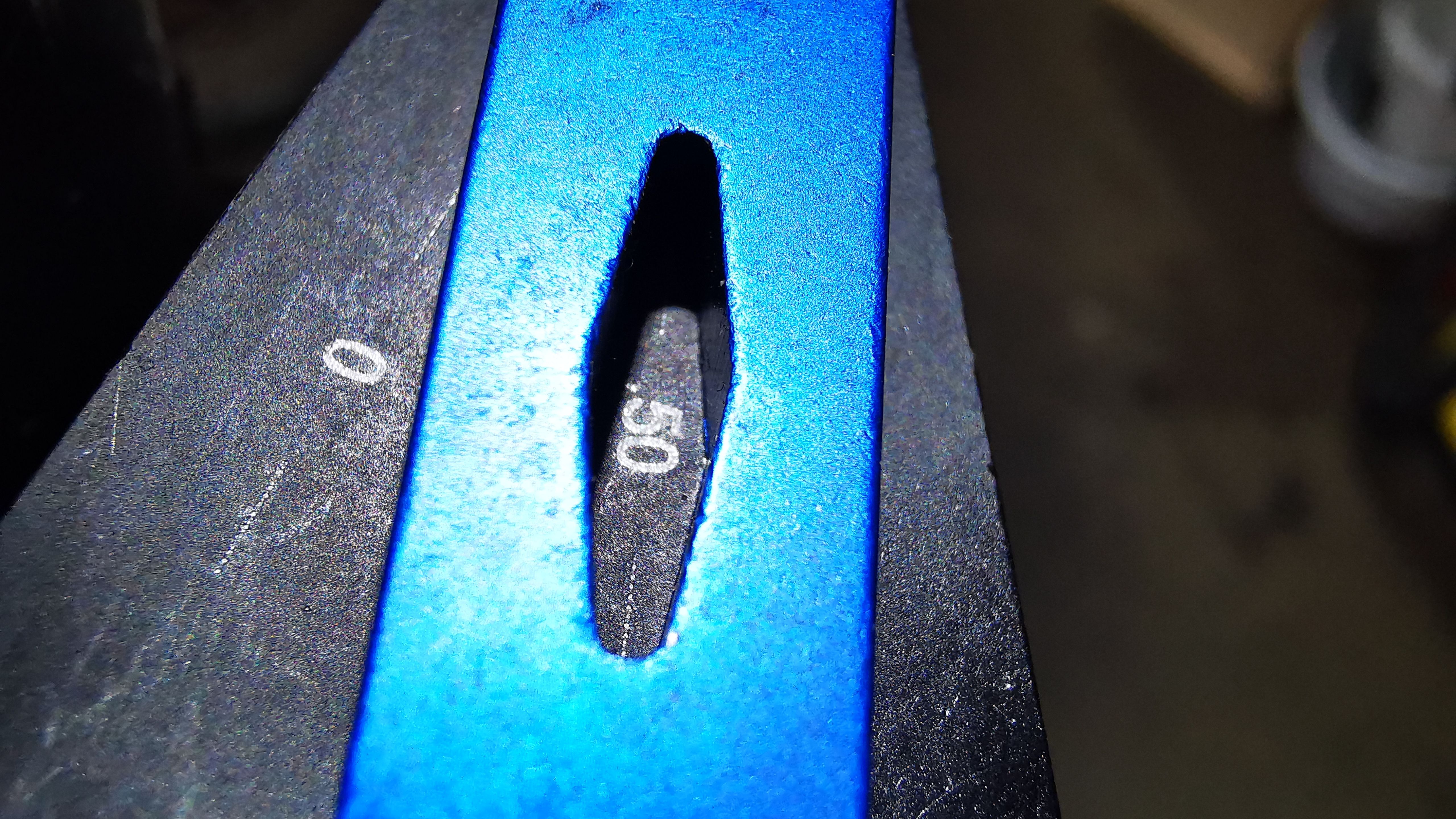

Kettentest
CC-2 bei 0,5
CC-4 bei 0,5
BBB klar unter 0,75
KMC ohne Druck bei 0.4 mit etwas Druck rastet sie bei 0.6 ein (also auch eher 0.5)
Kette lässt sich noch nicht stark anheben
die NX Kassette schaut auch noch halbwegs ok aus
Das gilt nicht nur für die XX1 Kette, sondern auch für die Kassette.
Meine erste XX1 Kette habe ich nach ca. 7000 km runter. Die XX1 Kassette bin ich ca. 10.000 km gefahren.

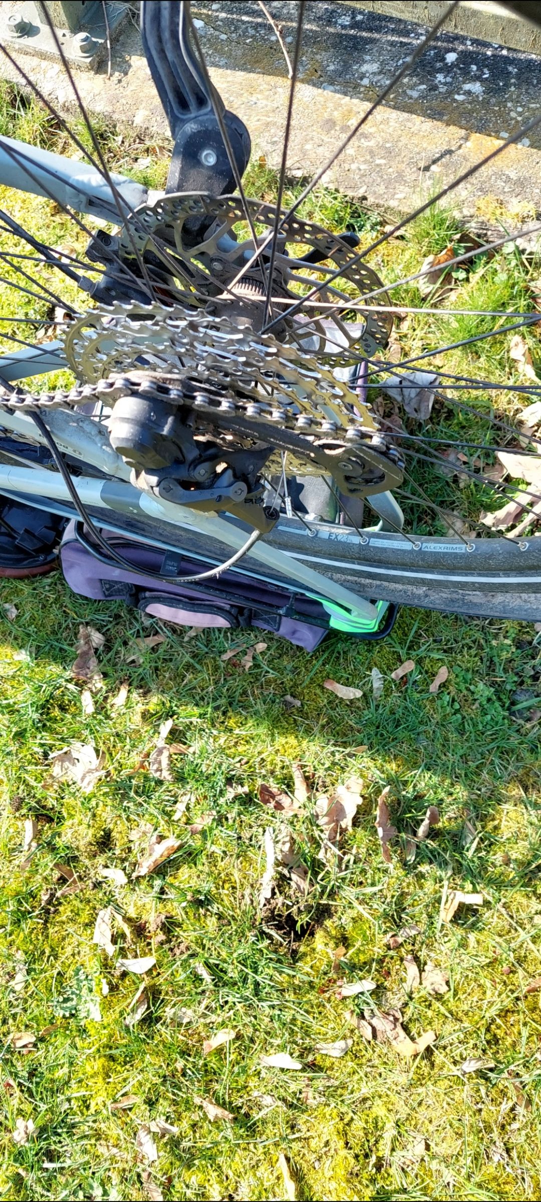

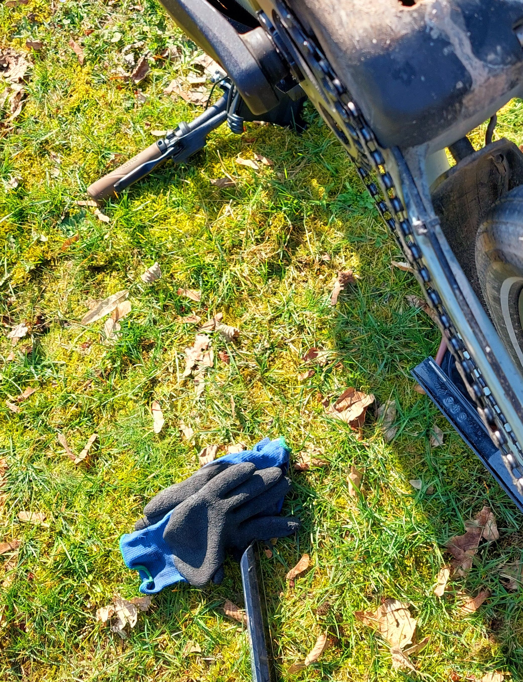

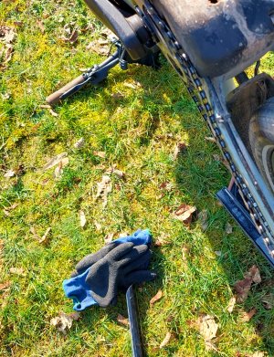

Die Kette (schon 3 mal gwechselt) letzmals im Dez.23. 500 km nach letzter Auswechslung Dez.23 gefahren. Kette springt wieder vorn raus, manchmal verkantet zwischen Rahmen und Zahnrad, schlecht wieder als Laie diese unterwegs wieder raufzubekomme. Ich fahre hauptsächlich Fahrradwege, geteert und geschottert (ca. 50%/50%).
Bei meinem Vorgänger E-Bike einer anderen Firma bin ich in 3 Jahren mit über 20000km gefahren ohne einmal, das die Kette

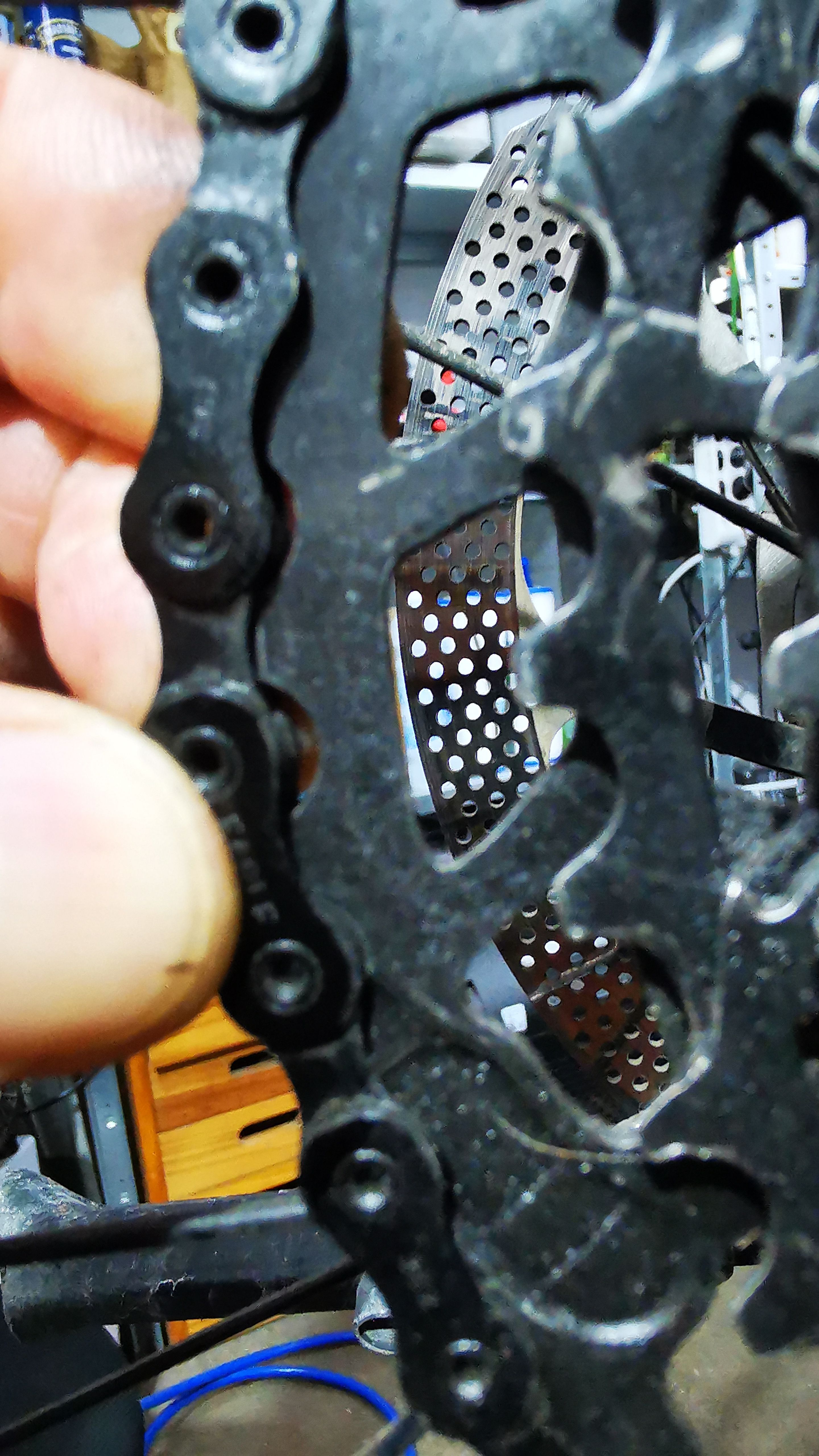

links Aussenmaß, rechts Innenmaß, die Maße weichen aber auch bei den verschiedenen Herstellern minimal ab
Kann auf Deinen Fotos leider nichts erkennen. Hast ein Kettenblatt, das Zahnrad vorne, mit abwechselnd schmäleren und breiteren Zähnen verbaut? Erkenne ich da eine Kettenführung? Wenn ja, ist die ziemlich nah an der Kette oder sonst wo? Ist der kleine Hebel am Schaltwerk auf ON? Wenn im zwölften Gang bist, dem schnellsten, ist die Kette dann gespannt oder kannst die, unterhalb der Kettenstrebe zwischen Schaltwerk und Kettenblatt, mehrere Zentimeter ohne Widerstand anheben?
