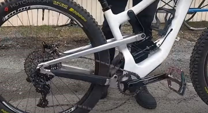

Es gibt doch einen sehr einfachen Grund für den Absprung einer Kette, ...fehlende Spannung.
Passiert wenn die Kette zu lang und oder der Schaltwerk-Stabilisator ausgeschaltet ist.
Begünstigt, wenn kein NW-Kettenblatt montiert ist und dazu ein rel. kleines Kettenblatt zum Einsatz kommt.
Und, bei einem Fully macht sich das besonders bemerkbar.
Sieht dann beim ein/ausfedern so aus.
