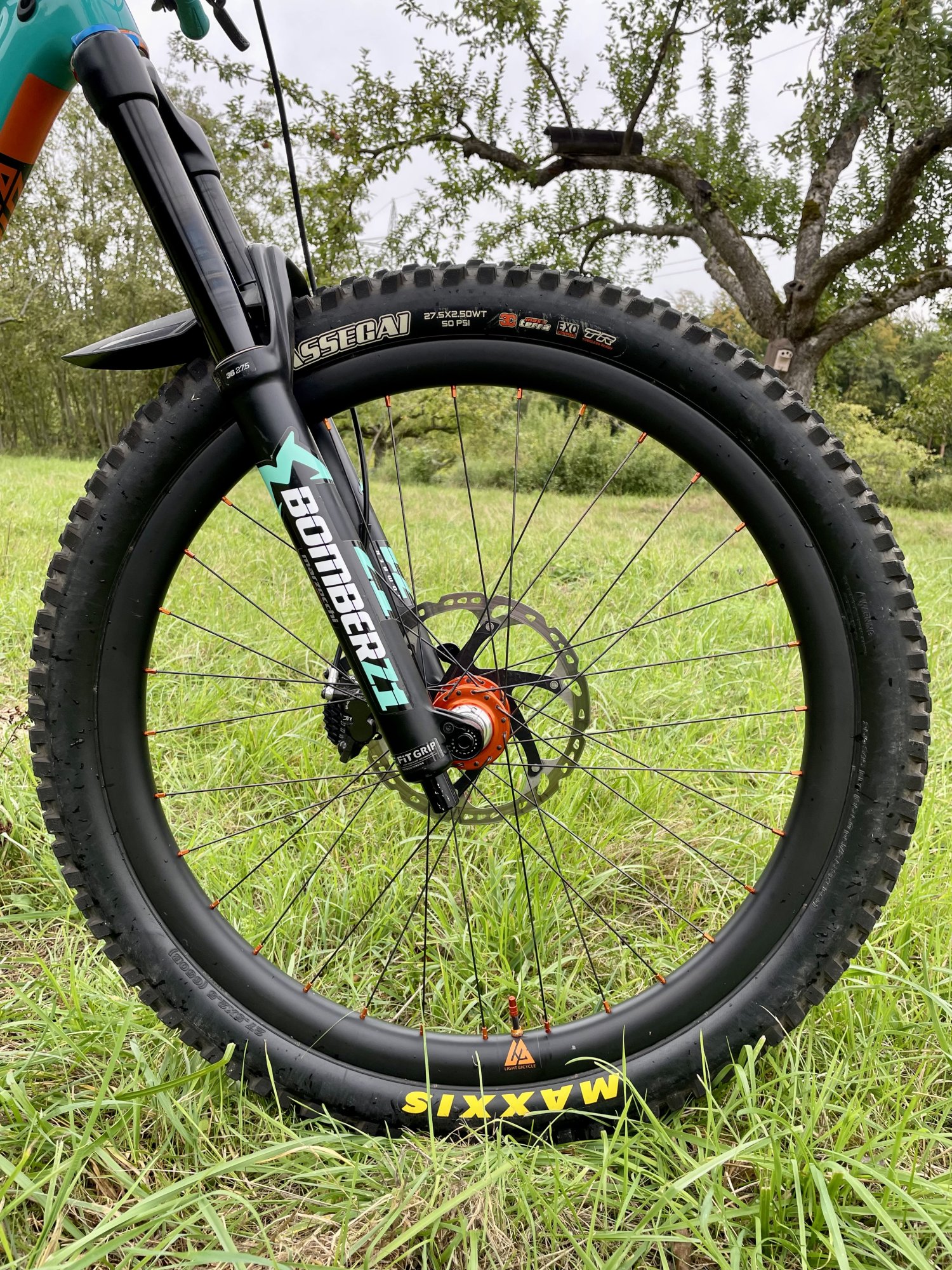

Es hat sich allg. herausgestellt das die Breiten von 2,5“/2,4“ v. u. h. das beste Fahrverhalten zeigen. Ab 2,6“ wirds schwammiger. Warum du unbedingt diese Größe haben möchtest, ich vermute es geht dir um die Optik. Obs da die 0,1“/0,2“ wirklich ausmachen? Sind 2,5mm/5mm in Realität.
Wenn du willst dass die Reifen richtig fett rüber kommen ohne gleich auf ein Fatbike zu gehen, kann ich dir empfehlen Felgen mit einer Innenmaulweite von 40mm zu verbauen. Das ist halt mit Arbeit verbunden…aber kommt RICHTIG fett, auch mit 2,5“ Reifen.

Fett aussehen würde es bestimmt, das war es dann aber auch schon, weil du das Rad mangels Freigängigkeit im Rahmen und unter den Schutzblechen nur im Stand bewundern könntest.
Und was Deinen Vorschlag mit Felgen und "Innenmaulweite" (keine Ahnung was das ist :eek:) hört sich zwar verdammt gut an (feeeeett), aber ich bin da technisch völlig unbegabt
O. K. Dann lass diese Idee lieber sein. Dennoch, hier mal ein 2,5er Assegai auf einer 40er Felge. Allerdings 27,5“.
FYEO:
Respekt - sieht wirklich klasse aus!
