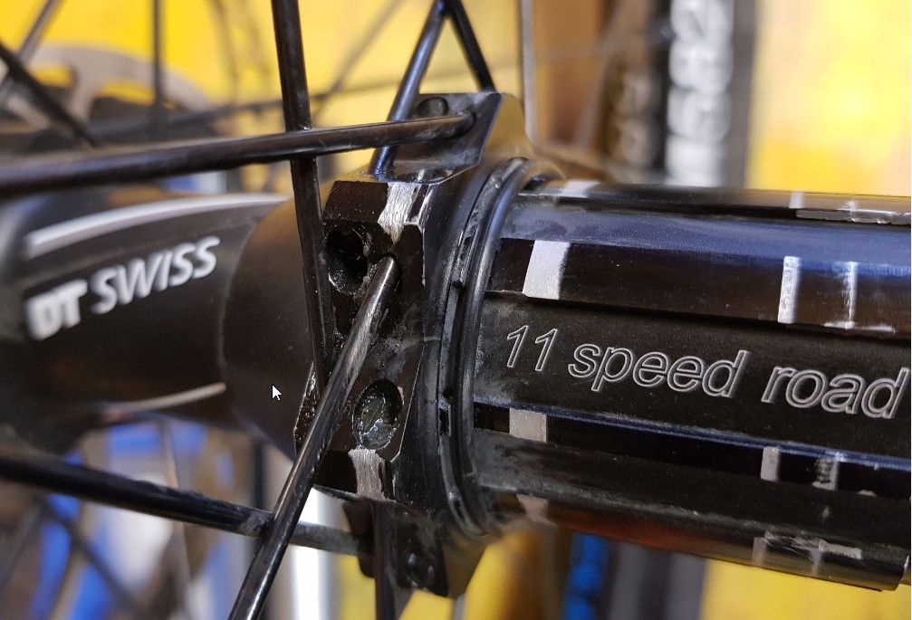

Hallo Wheel Builder
also nach meiner Info handelt es sich um diesen Laufradsatz:
DT CSW EM 3.7 Straightpull Wheelset, 28/28 Spokes, 15mm/X12 Boost, 584x25C Tubeless Ready, DT Swiss Pro Head® Reinforcement System, Squorx® Alloy Nipples.
Das ist aus einem Cube Stereo Hybrid Action Team.
Ich habe mir später eine 34mm Felge einspeichen lassen für breitere Reifen (aber das tut ja nichts zur Naben - Sache)
Zunächst hatte ich folgenden Freilauf wie im Bild (Ja -HageBen hatte Recht es war wirklich ein "Road Freilauf")
Den habe ich durch einen neuen ersetzt und siehe da, - wieder durch einen Road.
Mir war und ist der Unterschied noch nicht klar.
Ansonsten handelt es sich um eine handelsübliche SG-899 Kassette die ich gebraucht aus einen Projektabbruch gekauft habe.
Die war aber wirklich ungefahren und hatte keine Abnustzungsspuren an den Rizeln.

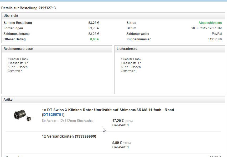

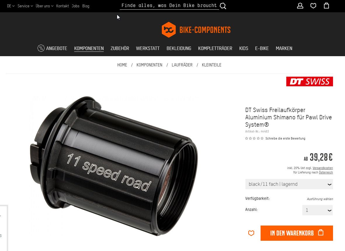

Hallo Wheel Builder
danke für den Tipp, ich habe mir folgenden im Bild eben gekauft....
Wenn er rechtzeitig kommt versuch ich´s mal mit dem.
Ich habe sehr sehr oft Probleme mit der Kompatibilität der Teile für´s Rad, ganz am Anfang habe ich mal eine Schaltung aus völlig verschiedenen Komponenten zusammengemixt, Kette, Schaltwerk, Kassette und Trigger, - kannst Dir sicher vorstellen wie das dann funktioniert hat :)
Zwischenzeitlich bin ich natürlich etwas schlauer...
Woher weiss man aber, dass genau dieser Freilauf mit der Nr HWRABM00S4193S passt
Vielen Dank,
Günter
