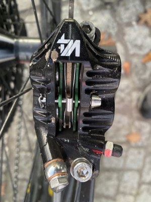

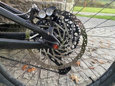

Die MDR-P. erst mit Magura grün, dann trickstuff Power (zu viel Power) dann galfer violett ( erst gut aber nach dem richtigen einfahren Lärm ohne Ende) und jetzt gerade die 8.p
ok, die MDR-P hab ich als eher laut und aggressiv empfunden, und der violette ist noch dazu der lauteste Galfer Belag, dir roten Galfer waren eher leise, aber aus einem Wolf machen die vermutlich auch kein zahmes Lämmchen
am ehesten leise wirds mit weniger aggressiven Scheibendesign, da hört man dann selbst mit den violetten Galfer wenig von der Bremse
es gibt halt wenig Auswahl in Magurabreite
Lg Tirolbiker63
Ok. Dann habe ich da wohl eine doofe Kombination.
Wenn ich nach deiner Empfehlung gehe dann also eher eine Scheibe mit Runden Löchern. So ne Brakestuff ist aber auch schon sehr teuer...
kommt auch darauf an welche BS Scheibe
die 203er mit 2,15mm BS E-Bike kostet um 66€ und hat die 3 fache Abnutzung einer MDR-P , sie hat auch exakt 16,5mm Reibringbreite
die BS XT Design kostet um 60€ und gibt es auch bis 18mm Reibringbreite
ich hab diese Scheiben aber nur mit Shimano Anlage selbst getestet
mit BS Punch läuft die MT5/MT4 bei meiner Schwägerin super und leise, die Scheibe ist aber teuer und mehr für extreme Bedingungen (hohes Gewicht, einseitige Heckschleifbremser(innen), extreme viel Bergtouren usw.) bei mir rechnet sie sich durch extrem lange Haltbarkeit und wenig Belagverbrauch da ich sehr viel Bergtouren fahre
Lg Tirolbiker63
Also die 8.P fangen auch wieder an mit Quietschen. Vll sind auch die Einzel Beläge schuld?
Also hauptsächlich die Frage welche bremsscheiben ich nehme mit passend breiten reibring um zur not auf die Hope noch zu wechseln.
Oder MDR-P scheiben mal mit der Hope testen?
