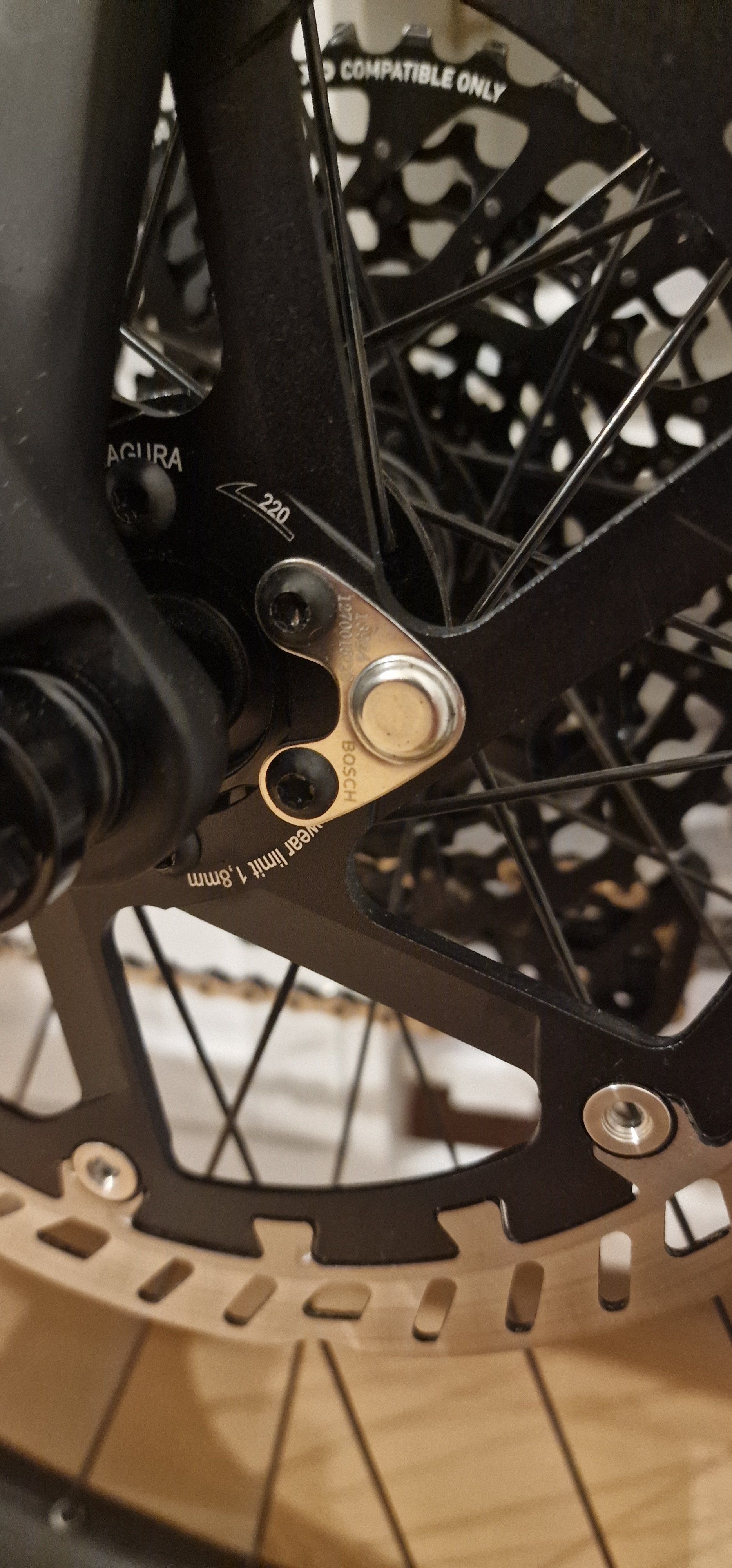

Wenn Du 6 Loch Naben hast und keinen Speichenmagnet, passt nur die Magura Scheibe mir vorgebohrtem Loch.
Mit einer Hope Scheiben geht das nicht. Auch die Aussage vom Hope Support.
Sry keine ahnung was du genau meinst bin totaler Ebike Neuling

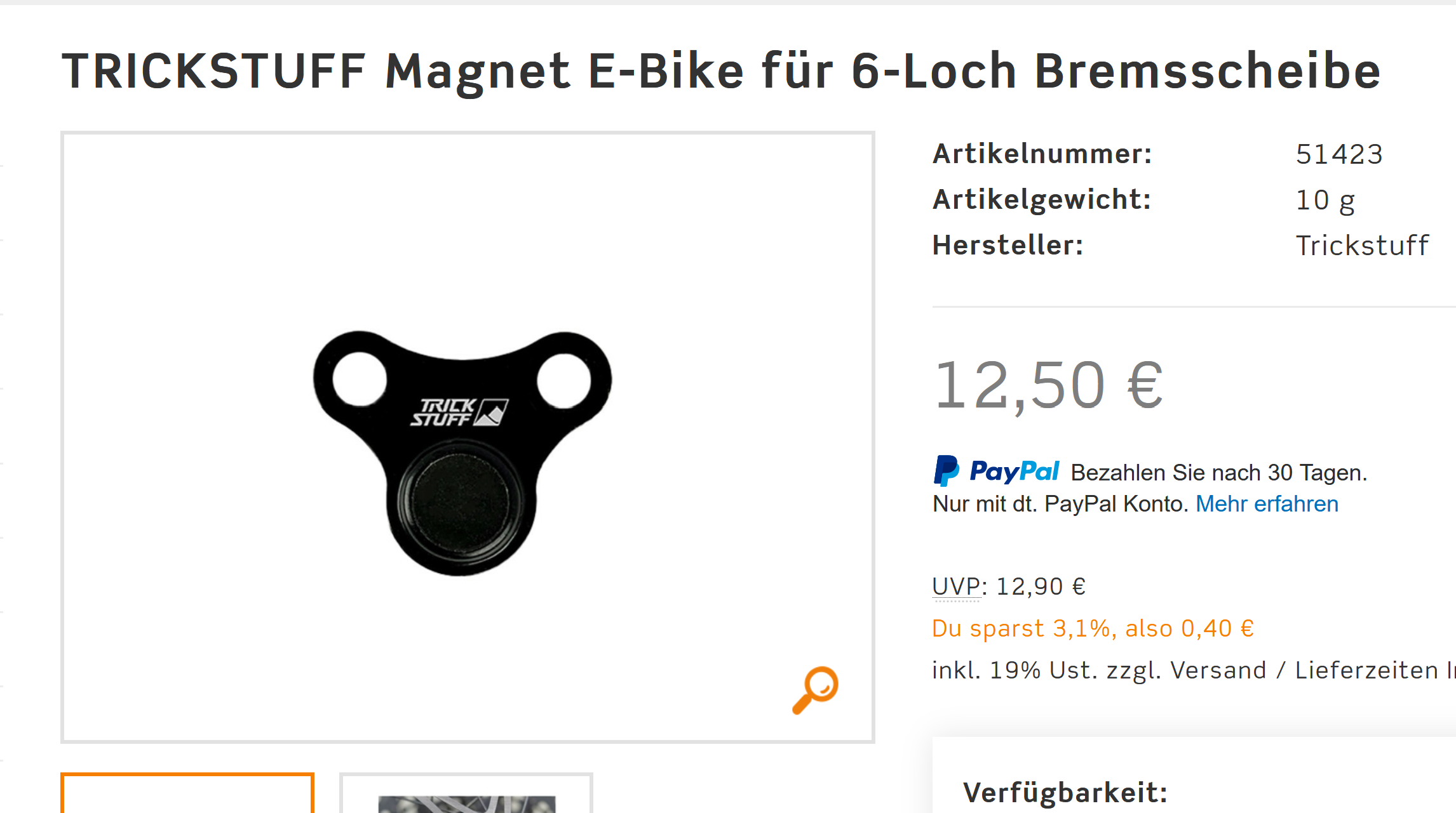

Ist das der besagte Magnet?
Der müsste doch dann auch auf ne Hope 220er 6 Loch Scheibe passen oder ?

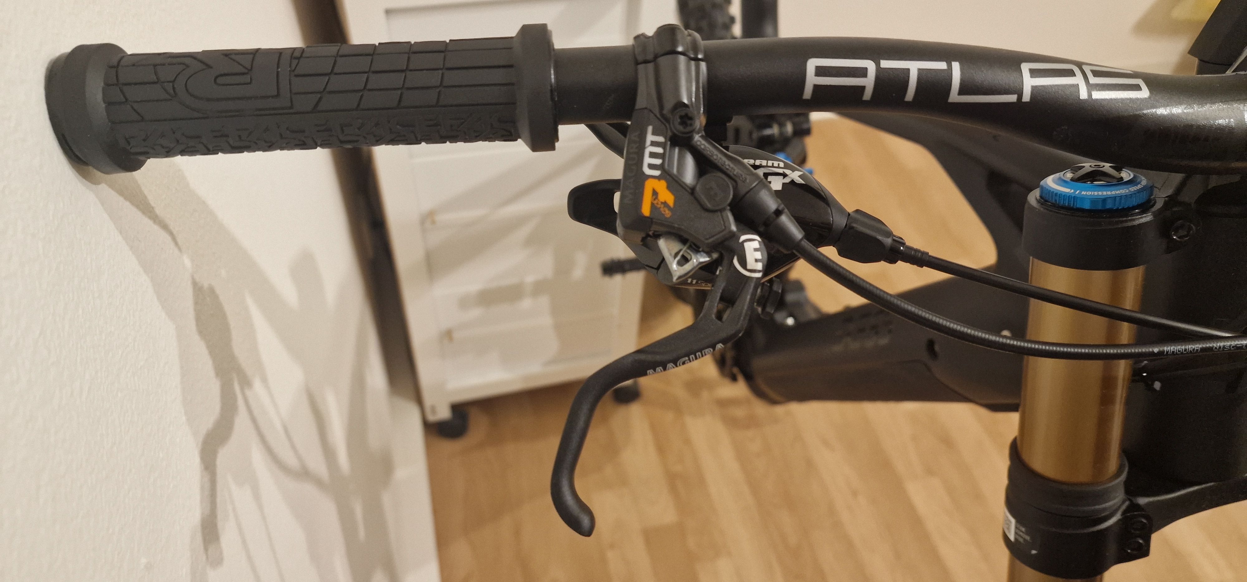

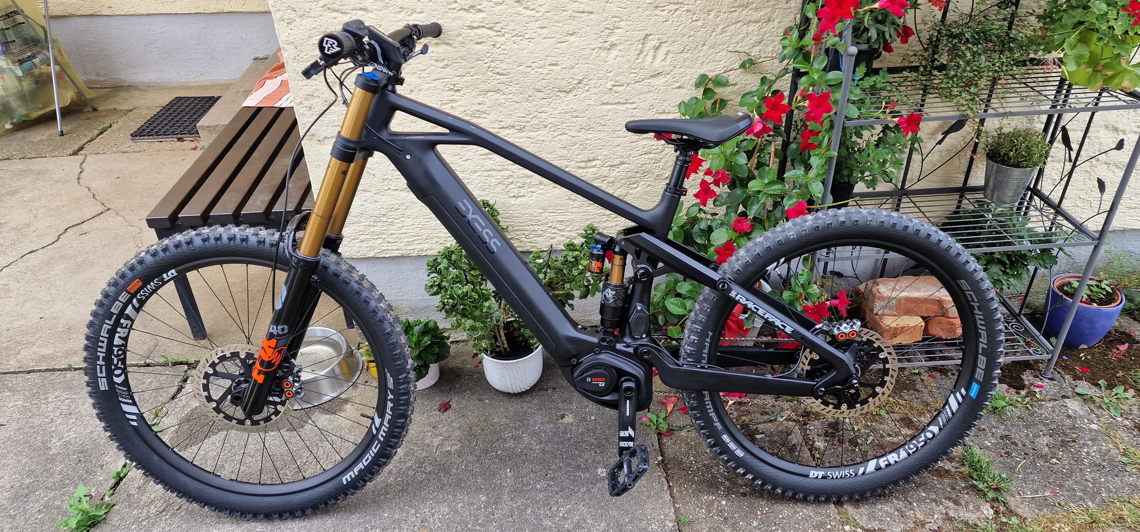

Klar ein Exess Ecross
Ansich bin ich mega begeistert und zufrieden mit der Maschine:-)
Nur die Mt7 bringt mich zur Weißglut :mad:
1.Bekomm ich sie ums vereckn nich schleif frei!
2.Druckpunkt is trotz schnell Entlüftung viel zu schwammig(Obwohl sie Nagel neu ist)
3.Und jetz das hier
Diese komische Feder is aus dem Hebel gesprungen, und bekomm sie einfach nich mehr rein.
Jetz bin ich eben an nem Punkt an dem ich echt überlege zu tauschn, entweder Sram Code RSC oder eben Hope Tech4 v4.:rolleyes:

Krasses Teil. Hab ich noch nie irgendwo gesehen (außer in der Vorstellung hier).
Fragen mit dem Magneten haben sich ja geklärt. Specialized hat auch noch Magneten in diesen Varianten (passend zu 6 Loch).

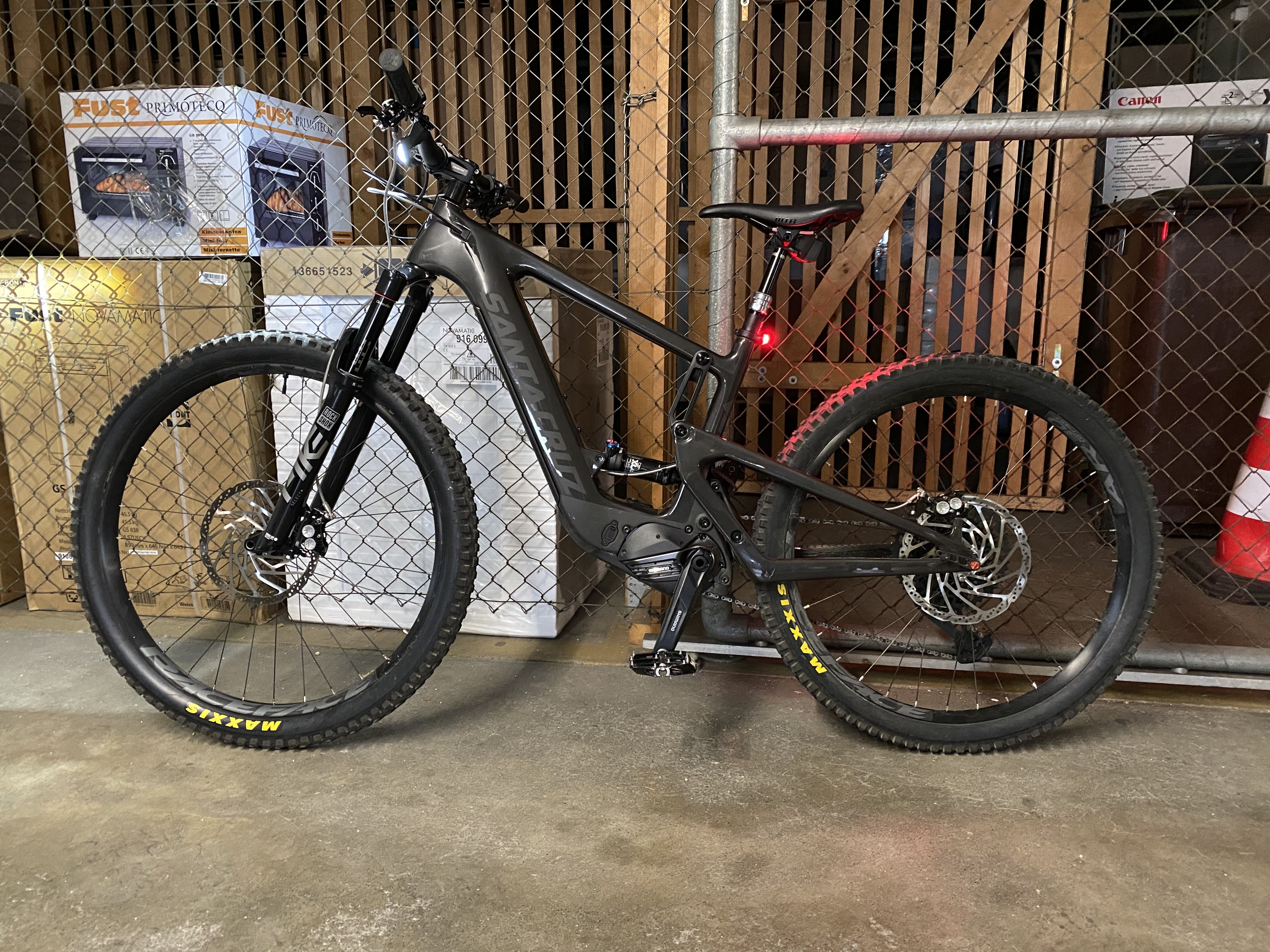

Fahre auch mit der Tech V4.
Bin begeistert wie die zupacken.
Habe aber die 220 mm hinten und vorne.
