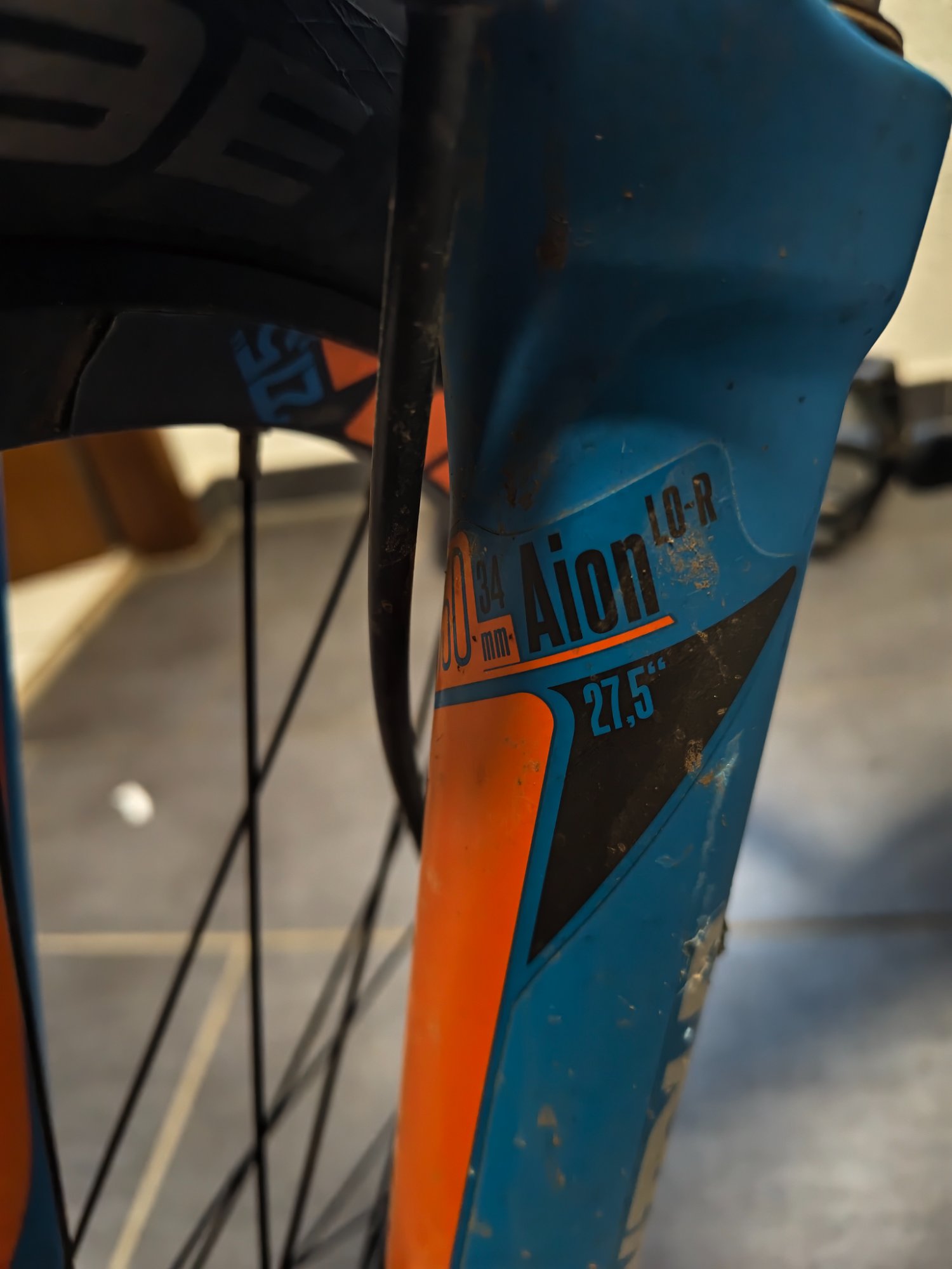

Hey
mein Haibile Alltm 5 welches ich eben gekauft habe hat folgendes verbaut :
Es ist vorne eine Gabel: SR Suntour Aion LO-R, Luft, Federweg: 150mm, verbaut.
Und hinten : Dämpfer: SR Suntour Duair EB LO-8R, Luft, 57mm

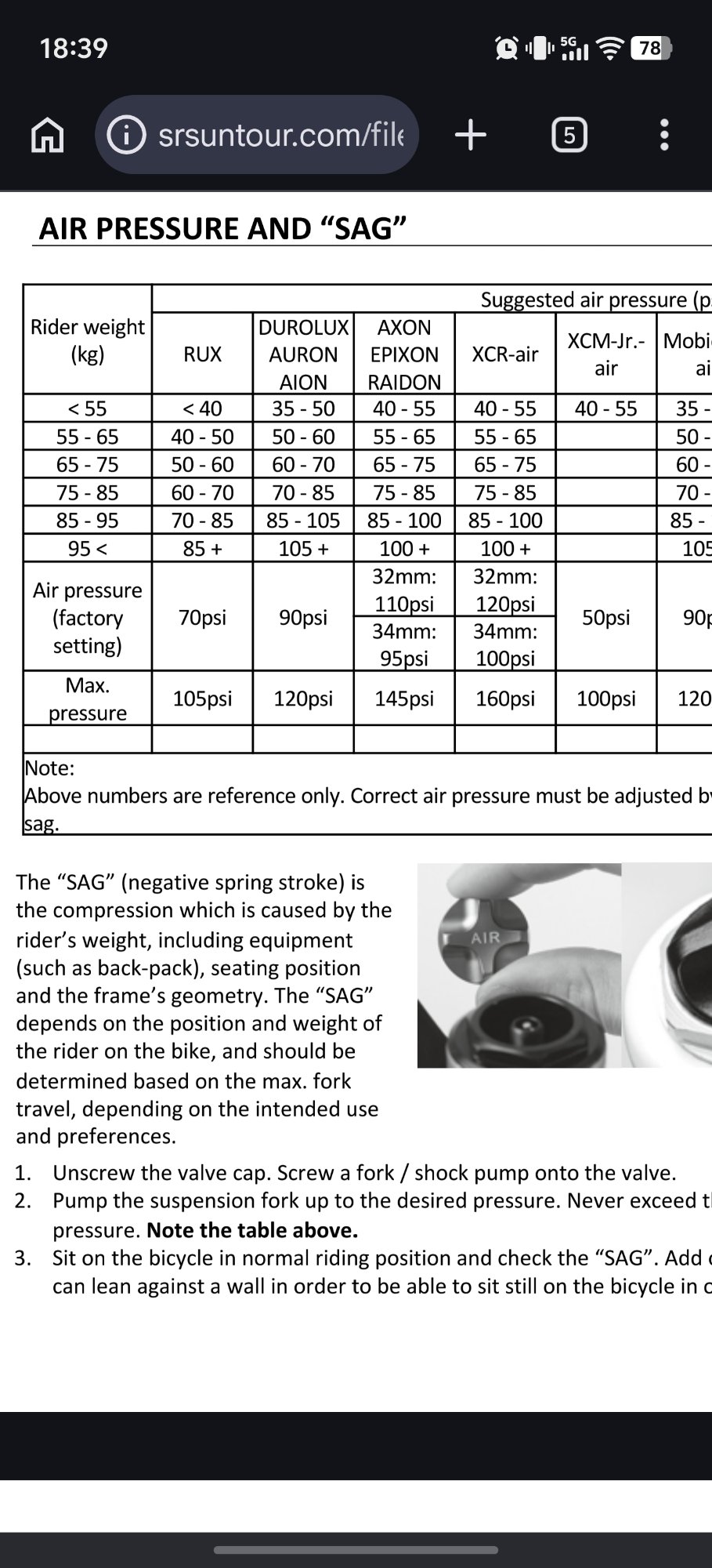

Hier steht weniger :
Demnach wäre es maximal 120 bei der Gabel..
Die RockShox die ich hatte gingen alle bis 200-265..

Wie schon geschrieben, vergiss Gemini, und auch die Tabelle gibt nur Richtwerte-es kommt ja immer noch auf die Geometrie und damit Gewichtsverteilung an.
Ich habe die gleiche Gabel (mit 160mm allerdings). Um da 40mm Sag zu bekommen, brauche ich knapp 60PSI - Fahrergewicht ca. 85kg. Also deutlich weniger als die Tabelle angibt. Dazu habe ich noch alle Tokens entfernt. Die Gabel wurde im Laufe der Zeit immer besser, allerdings klappert in der Kartusche etwas mal mehr, mal weniger.

Ändert aber nichts daran das auch in dem erneut verlinkten von dir keine Angabe zum Druck steht.
Inzwischen weiß ich das es keine Angabe gibt in Bedienungsanleitungen..woher ich das weiß : vom Suntour Email Support
Man muss den Edge zu Grunde legen mit 300 PSI MAX..
