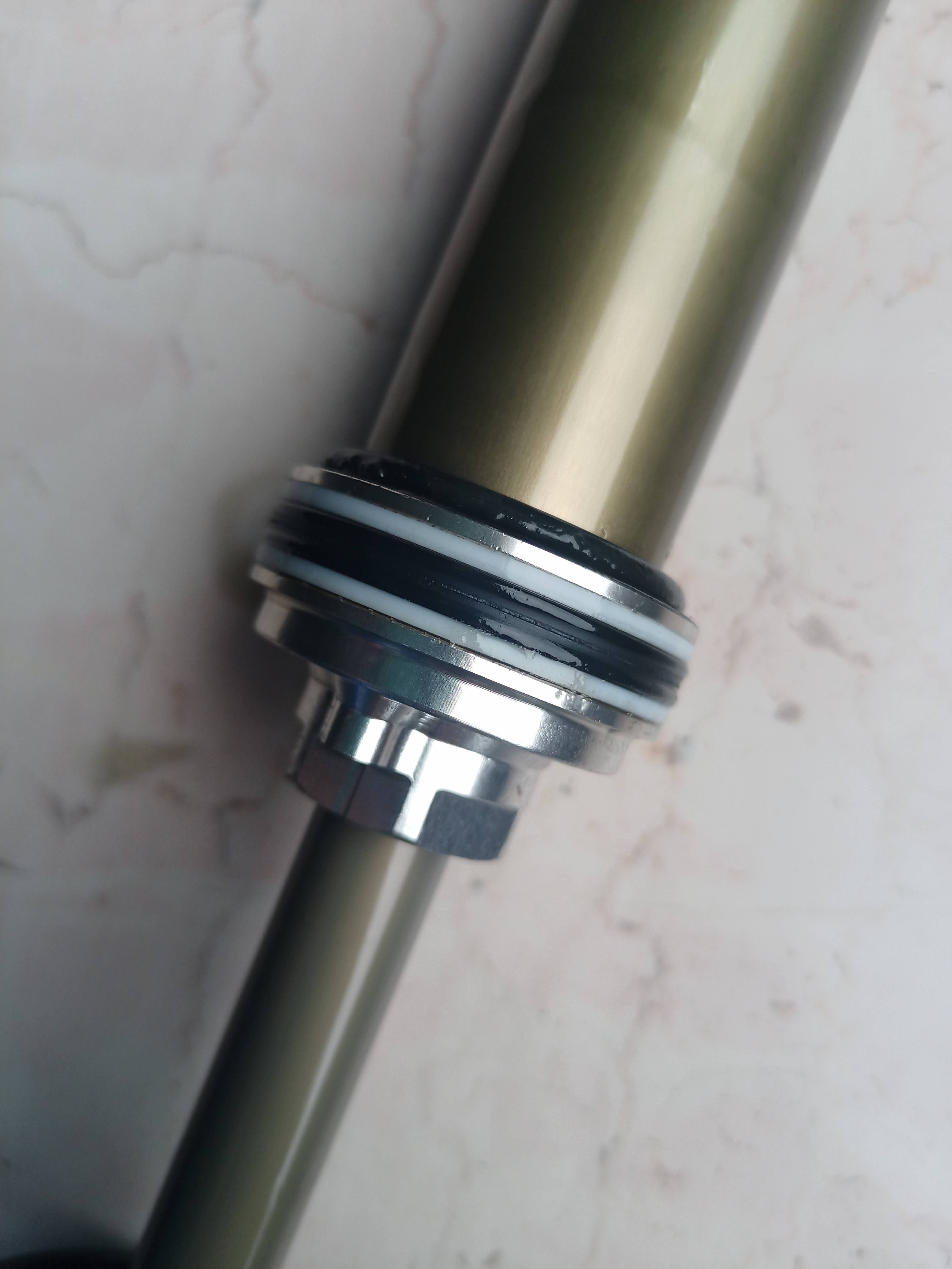

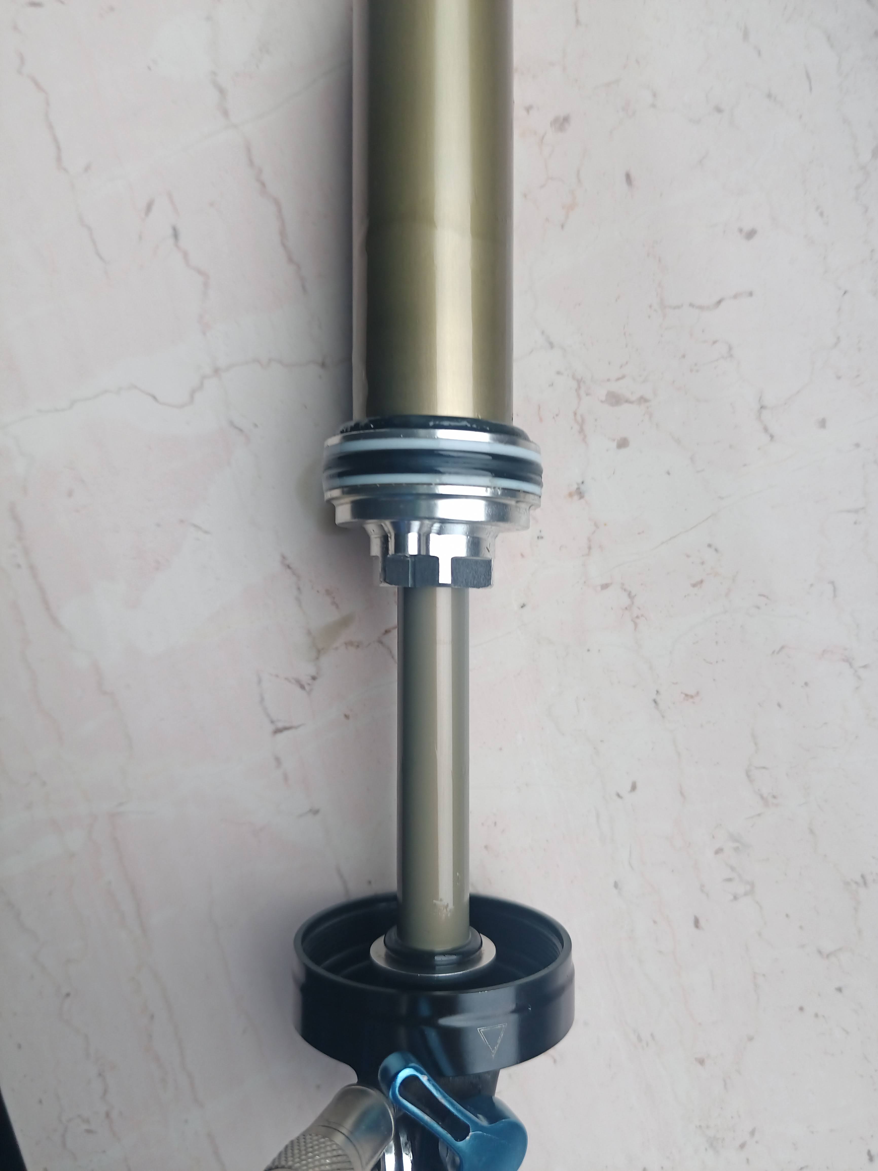

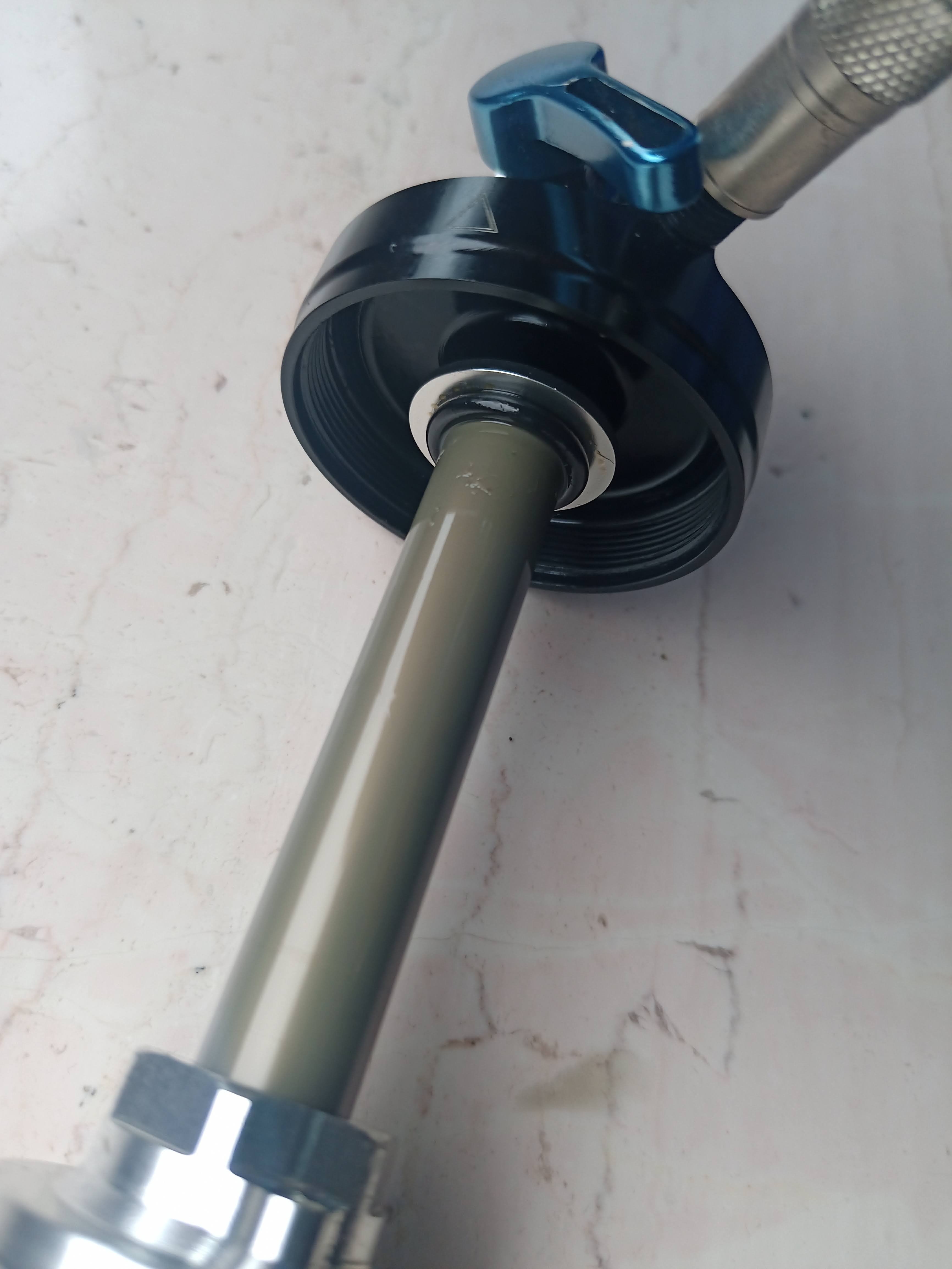

Ich hab heute mal den Dämpfer geöffnet, Bilder im Anhang.
Ich denke das ist die übliche Verschmutzung was zu sehen ist? sonst erkennt man auch nix..
kann ich jetzt noch irgendwelche Prüfungen durchführen?
Grüße & Danke

Ich kenne den Dämpfer nicht aber der hat einen Lockout so wie das aussieht. Mach mal zu und drücke den Dämpfer so wie er ist ohne Luftkammer zusammen. Der Lockout muss direkt greifen. Wenn du den Dämpfer 1cm oder mehr zusammendrücken kannst bevor die Sperre greift hast du Luft in der Dämpfung--->Service.
Ja, genau. Also das ist nicht möglich wenn ich die Luftkammer ab habe und den Lockout zu habe, dann ist von Hand nur ganz gering was zu drücken. Habe ich allerdings den Lockout auf und drück zusammen, dann geht was. Dabei höre ich auch ein leises Geräusch bei dem ich mir vorstellen könnte, das dies in Zusammenspiel mit der Luftkammer als Resonanzraum dieses "furzen/schmatzen" erzeugt.
Dreh mal den rebound komplett auf, sind dann immer noch Geräusche, ist luft im system und der dämpfer braucht nen großen service
