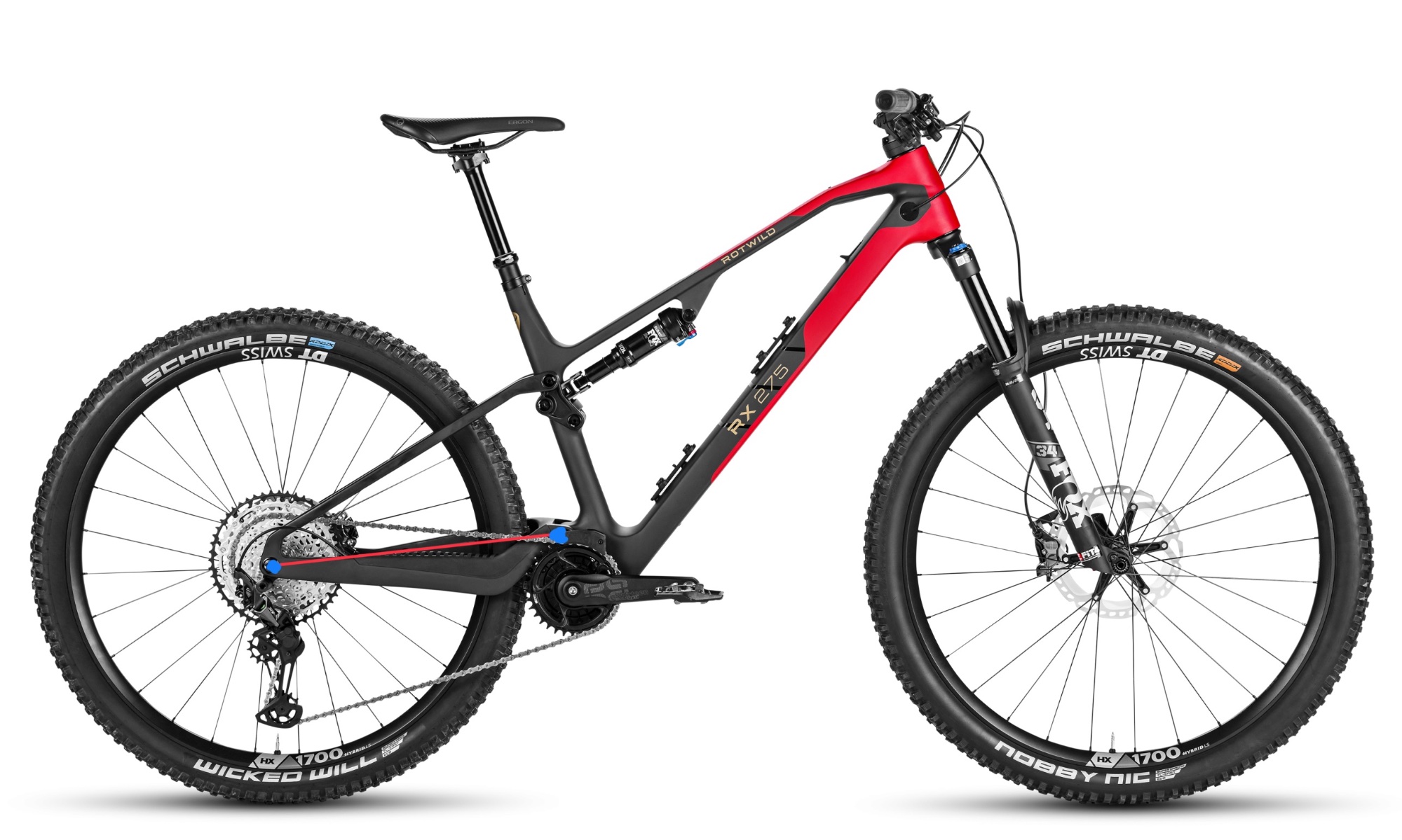

Da im Forbidden DJI Thread kurz eine Diskussion über das Hinterbau System des Orbea * aufkam, habe ich mal die aktuell gebräuchlichen Hinterbau Systeme mit ihrer Klassifizierung anhand von aktuellen Beispielen aufbereitet.
Eingezeichnet sind die Achse und der Drehpunkt bzw. virtuelle Drehpunkt in blau sowie die Bestimmung des Drehpunktes und die wirksamen Drehgelenke in rot. Auf Antirise und Antisquad gehe ich hier nicht ein, da dies zu komplex ist und eine CAD-Software zur Berechnung bräuchte. Auch die Erhebungskurve ist nicht eingezeichnet, da diese bei den Viergelenkern und da besonders bei den VPP Hinterbauten z.T. durch den wandernden Drehpunkt nicht einfach darzustellen ist.

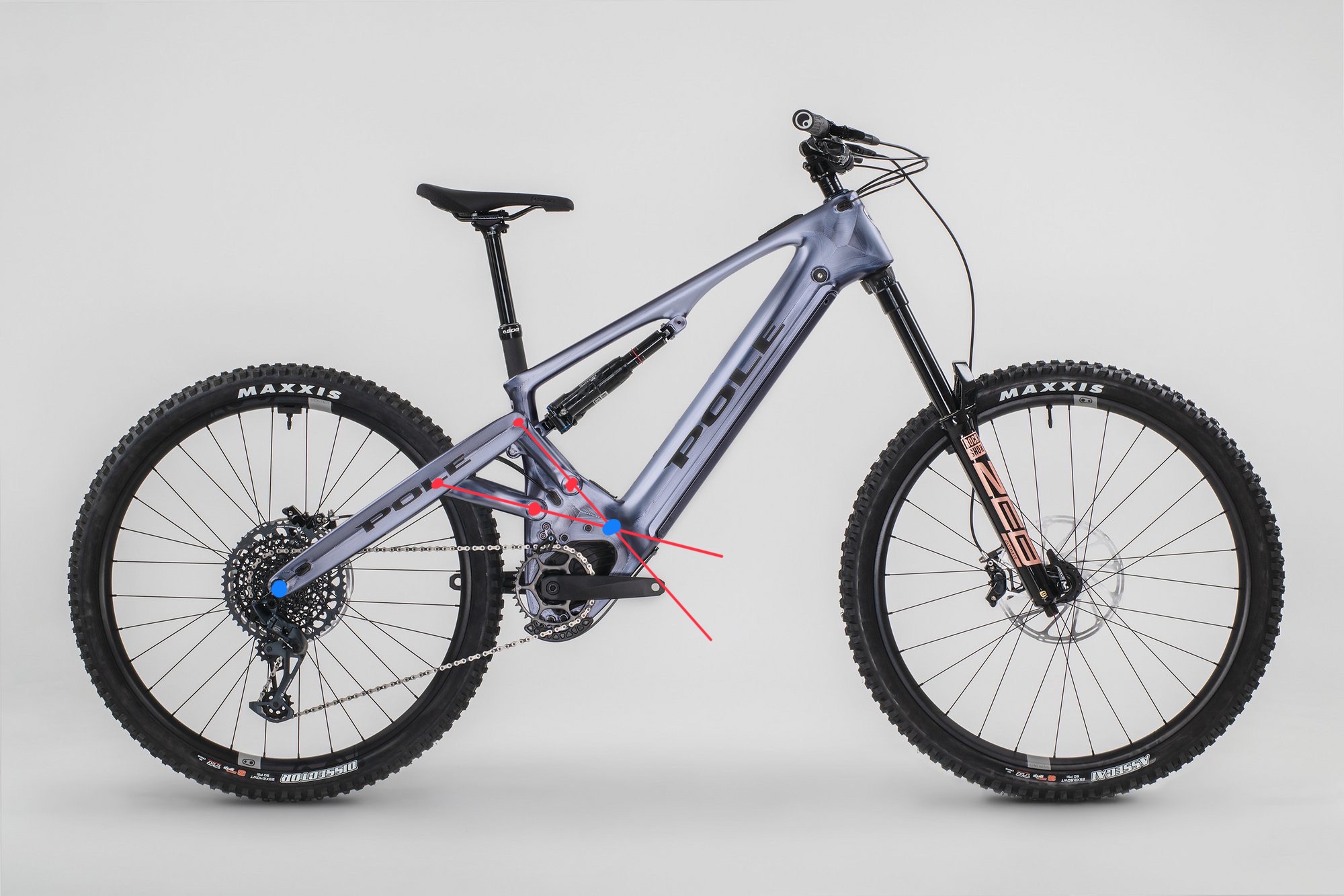

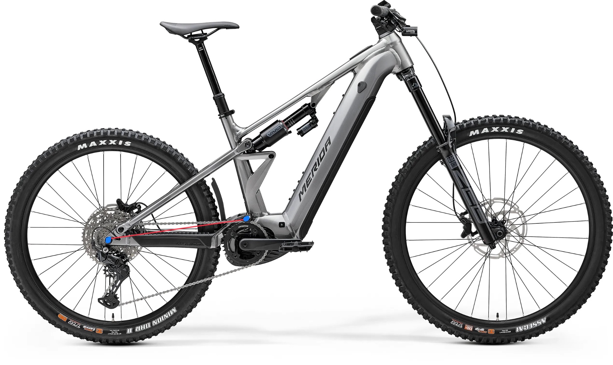

Ich fange mal mit der einfachsten Hinterbaukinematik an, dem
Eingelenker
Kennzeichnend für alle Eingelenker ist, daß die Radachse eine reine Kreisbewegung um den Hauptdrehpunkt vollführt.

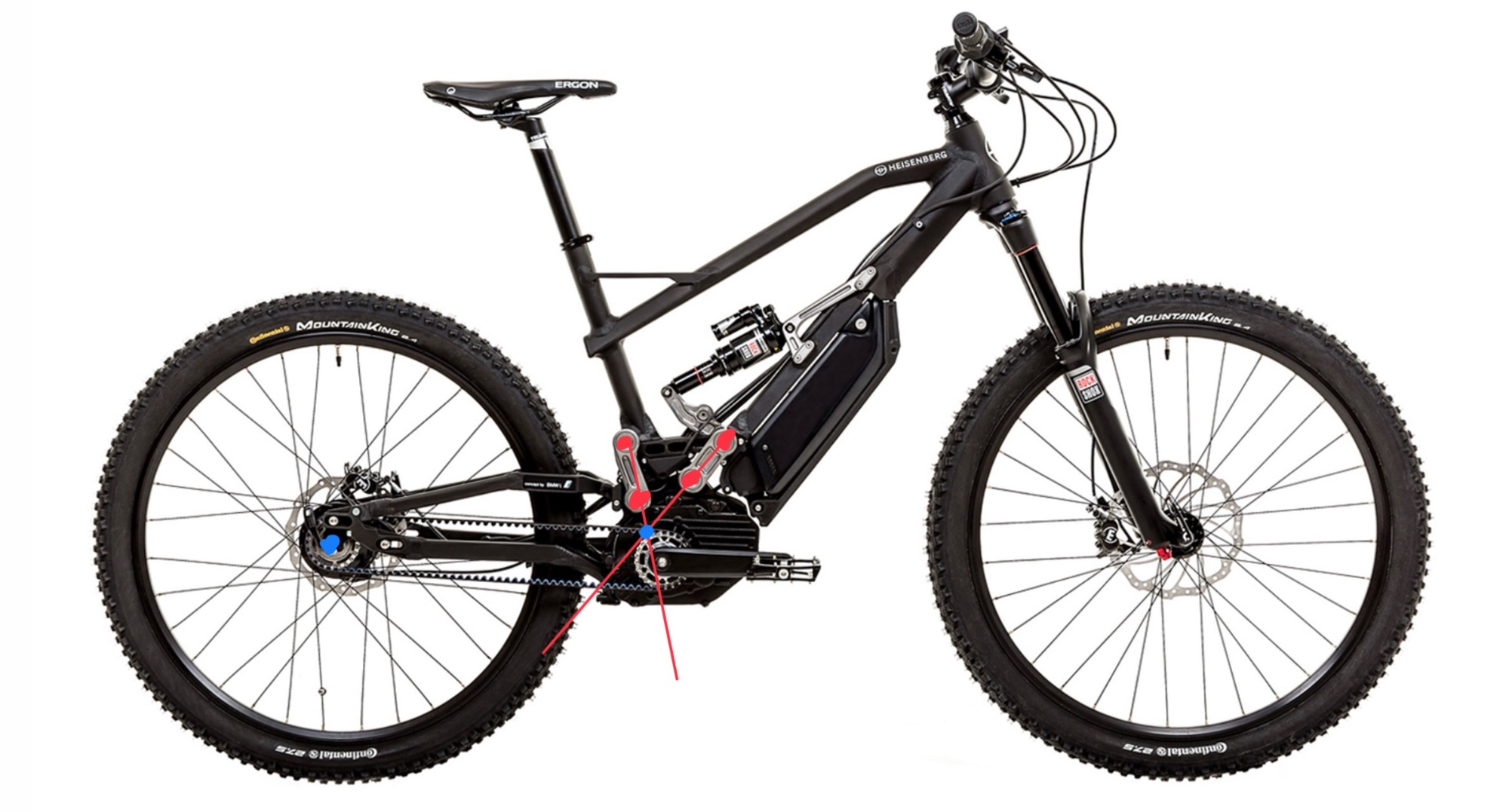

Die Kettenstrebe verbindet dabei direkt die Radachse mit dem Hauptlager. Die klassische Bauweise, in der der Dämpfer direkt von der Hinterbauschwinge angelenkt wird ist heute kaum noch verbreitet. Der Entwickler hat damit nur wenig Möglichkeiten, Auf die Progression Einfluß zu nehmen. Lediglich der Winkel des Dämpfers zur Schwinge kann hier für eine Beeinflussung herangezogen werden.

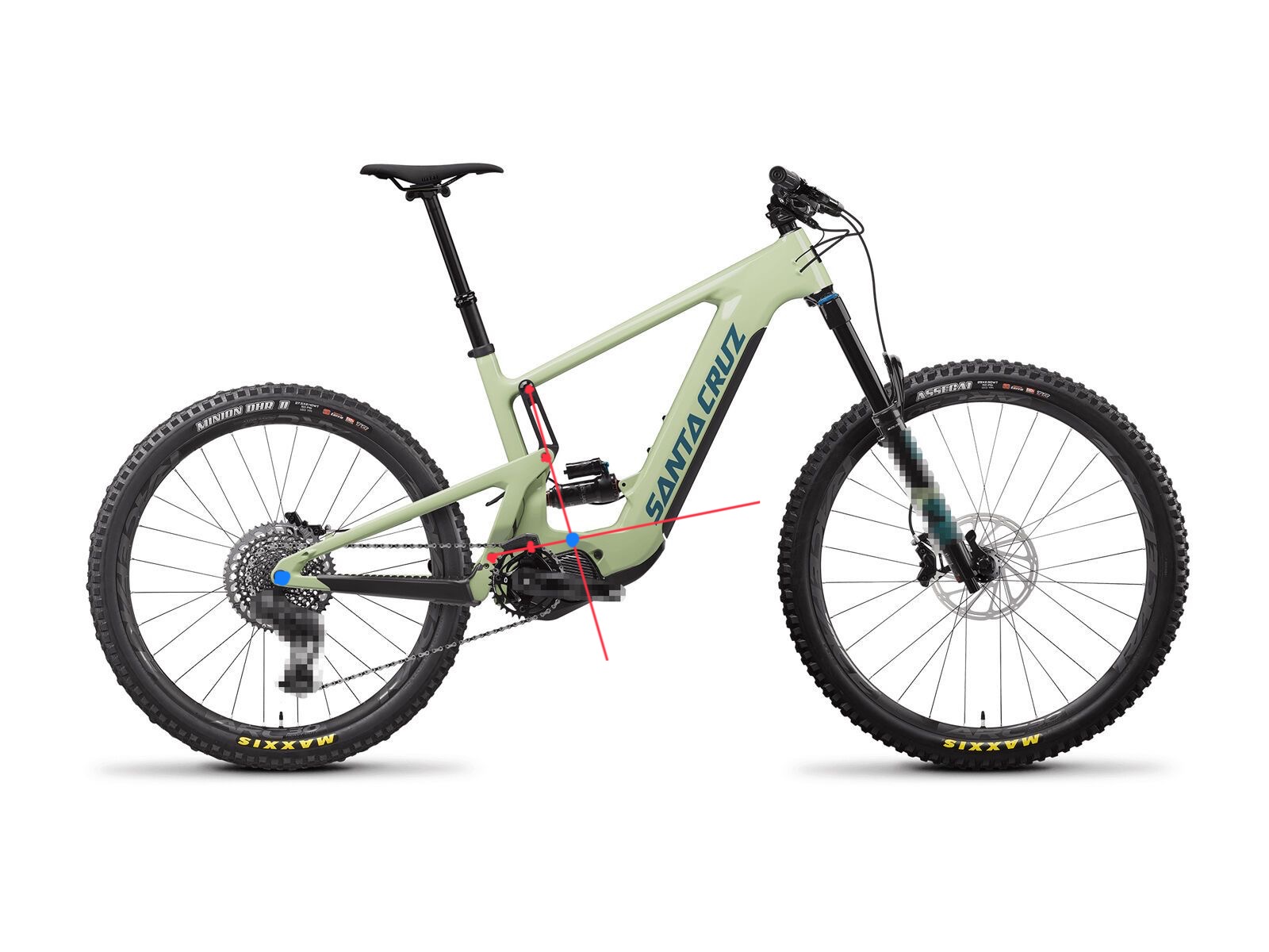

Gebräuchlicher sind heute abgestützte Eingelenker (früher auch Mehrgelenker genannt).
Bei dieser Bauform ist der Drehpunkt Achse/Hauptlager immer noch fix und beschreibt eine einfache Kreisbahn.
Durch die indirekte Anlenkung des Dämpfers kann über Umlenkwippen Einfuß auf den Progressionsverlauf über den Federweg genommen werden. I.d.R. bewegt sich der Dämpferweg heute zwischen 3/1 am Anfang und 2/1 am Ende des Federweges.

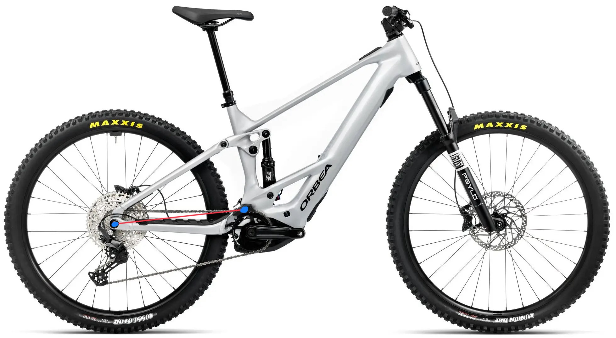

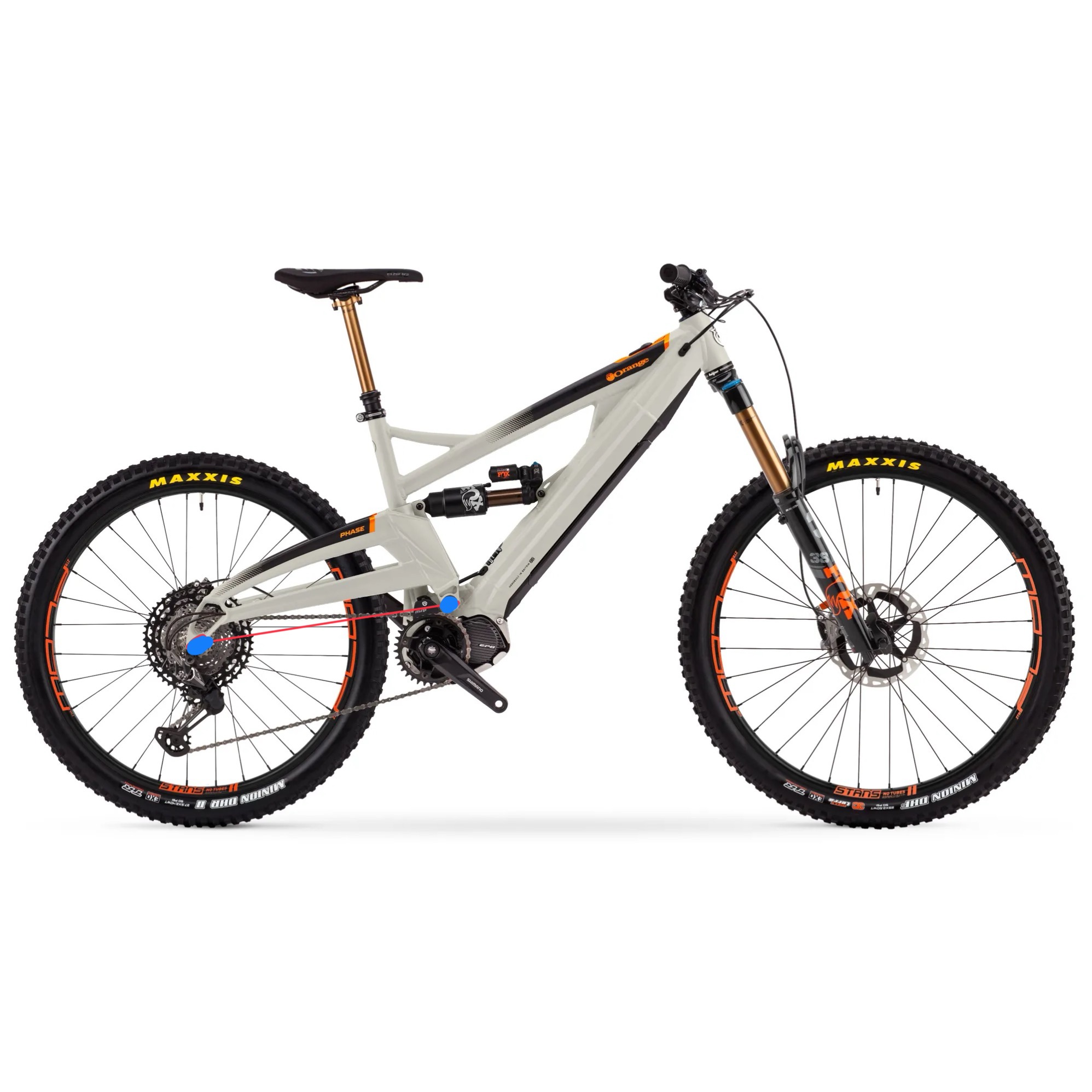

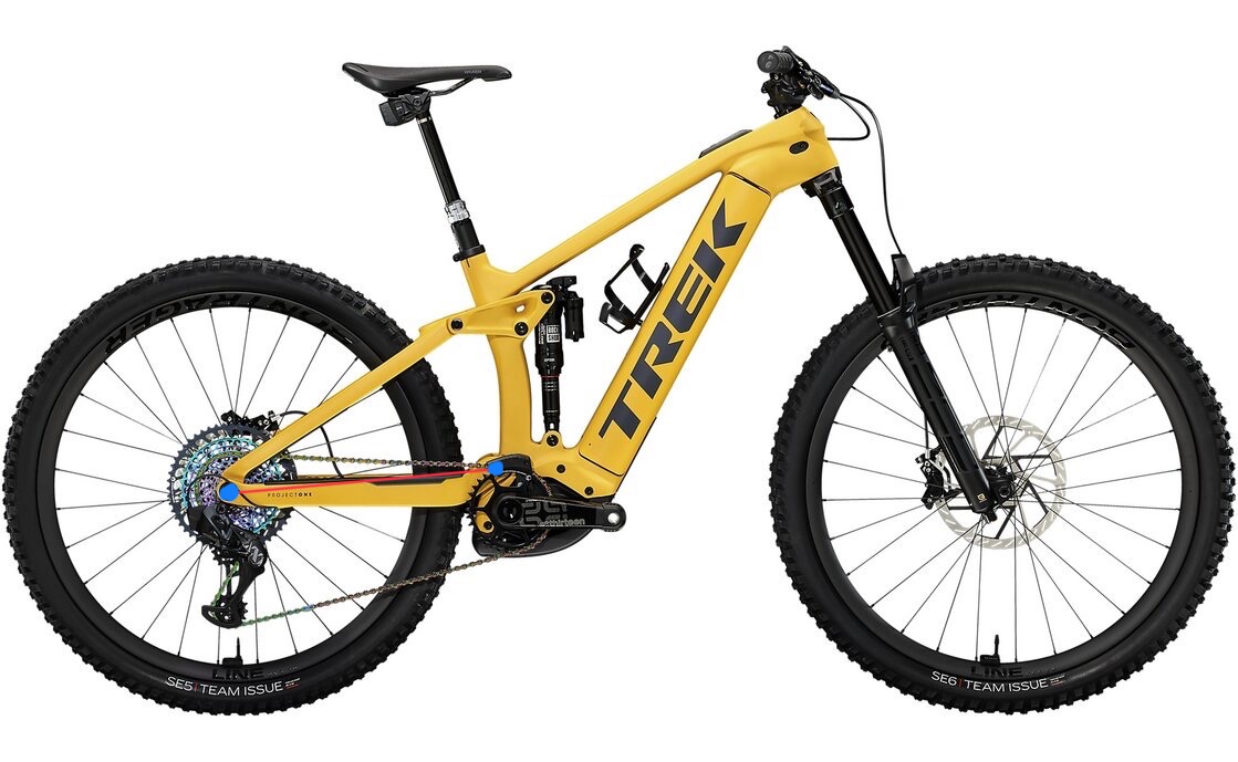

Für die Umlenkung benötigt es weitere Gelenke die aber immer an der Sattelstrebe oder bei Treck und Orbea * in der Achse liegen und die Kreisbewegung der Kettenstrebe nicht beeinflussen. Bei Leichten CC Bikes wird hier auch oft ein Flexelement in der Sattelstrebe eingesetzt um Gewicht zu sparen.
Allen heutigen Eingelenkern ist gemein, daß der Hauptdrehpunkt auf Höhe des Kettenblattes liegt und die Raderhebungskurve im Anfangsbereich nach hinten/oben in Stoßrichtung führt. Bei größeren Bewegungen geht sie allerdings dann nach vorne und verkürzt den Radstand.

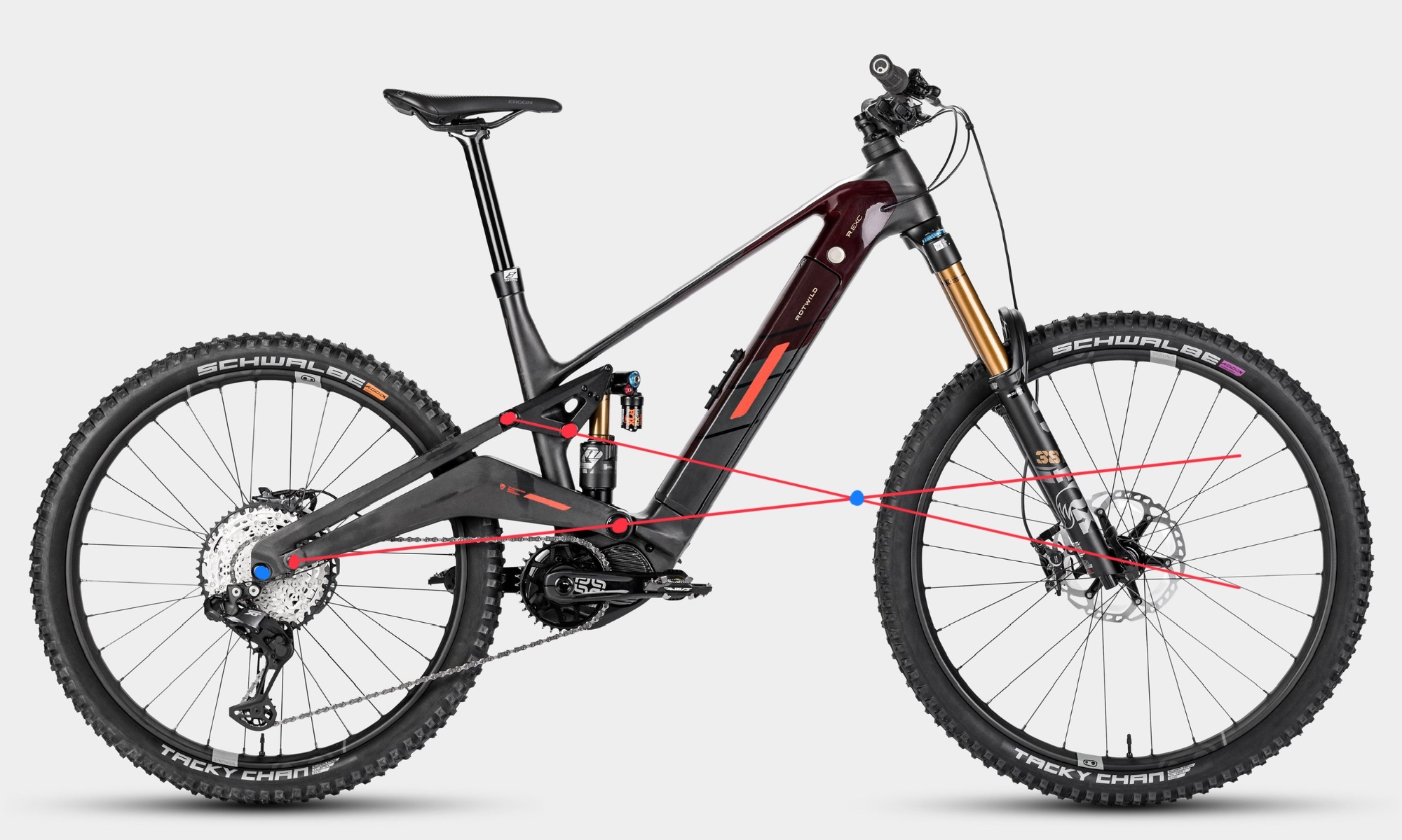

Viergelenker und VPPs

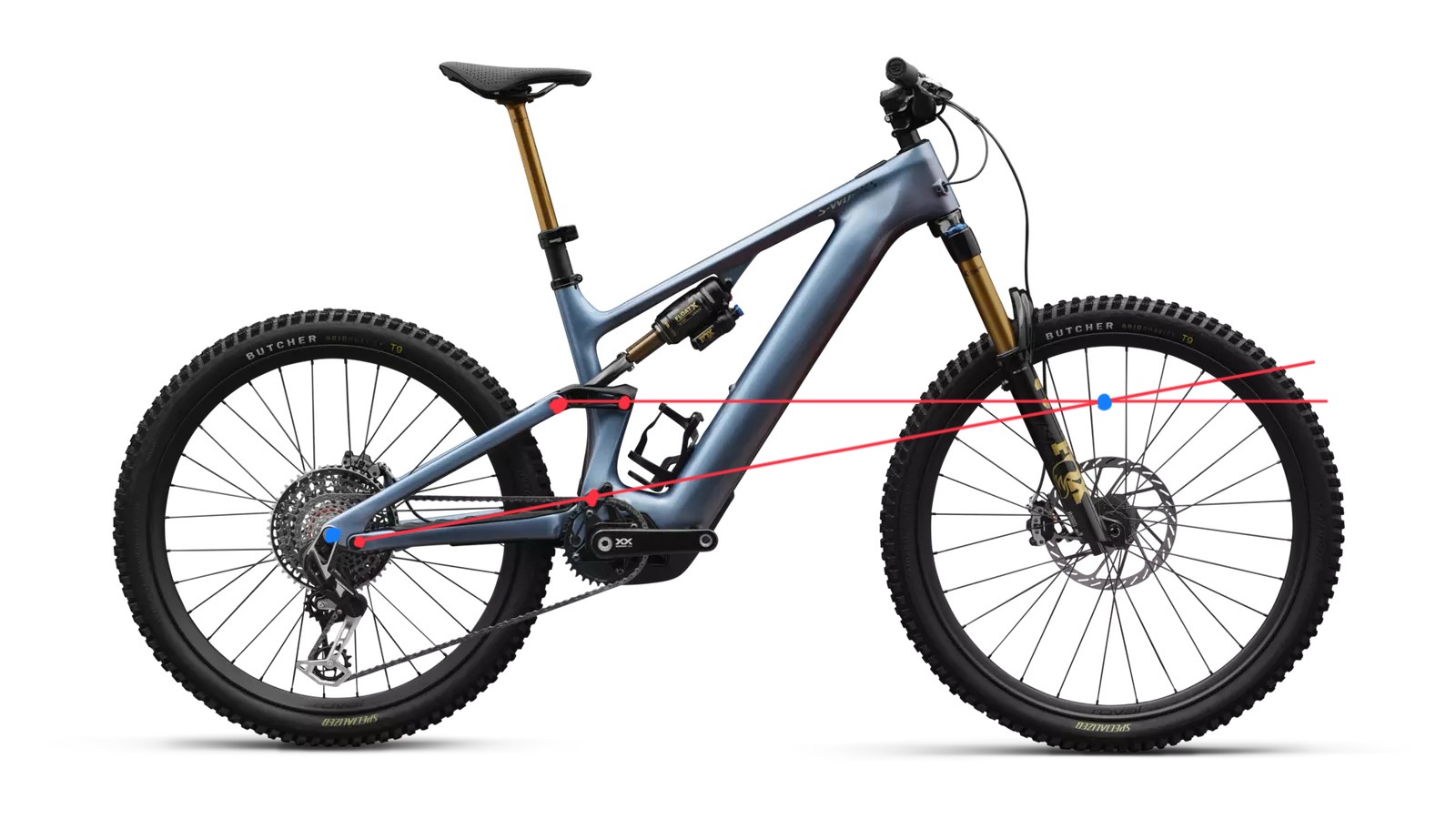

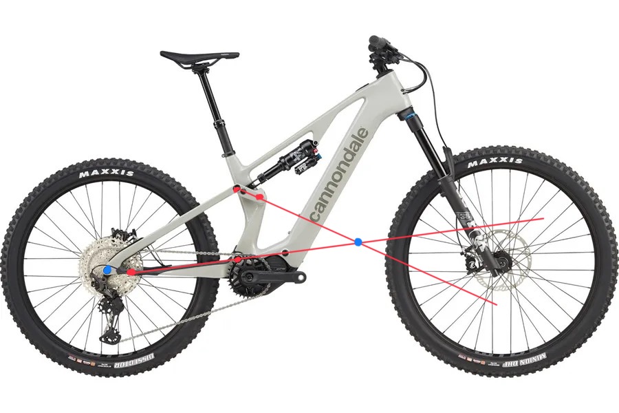

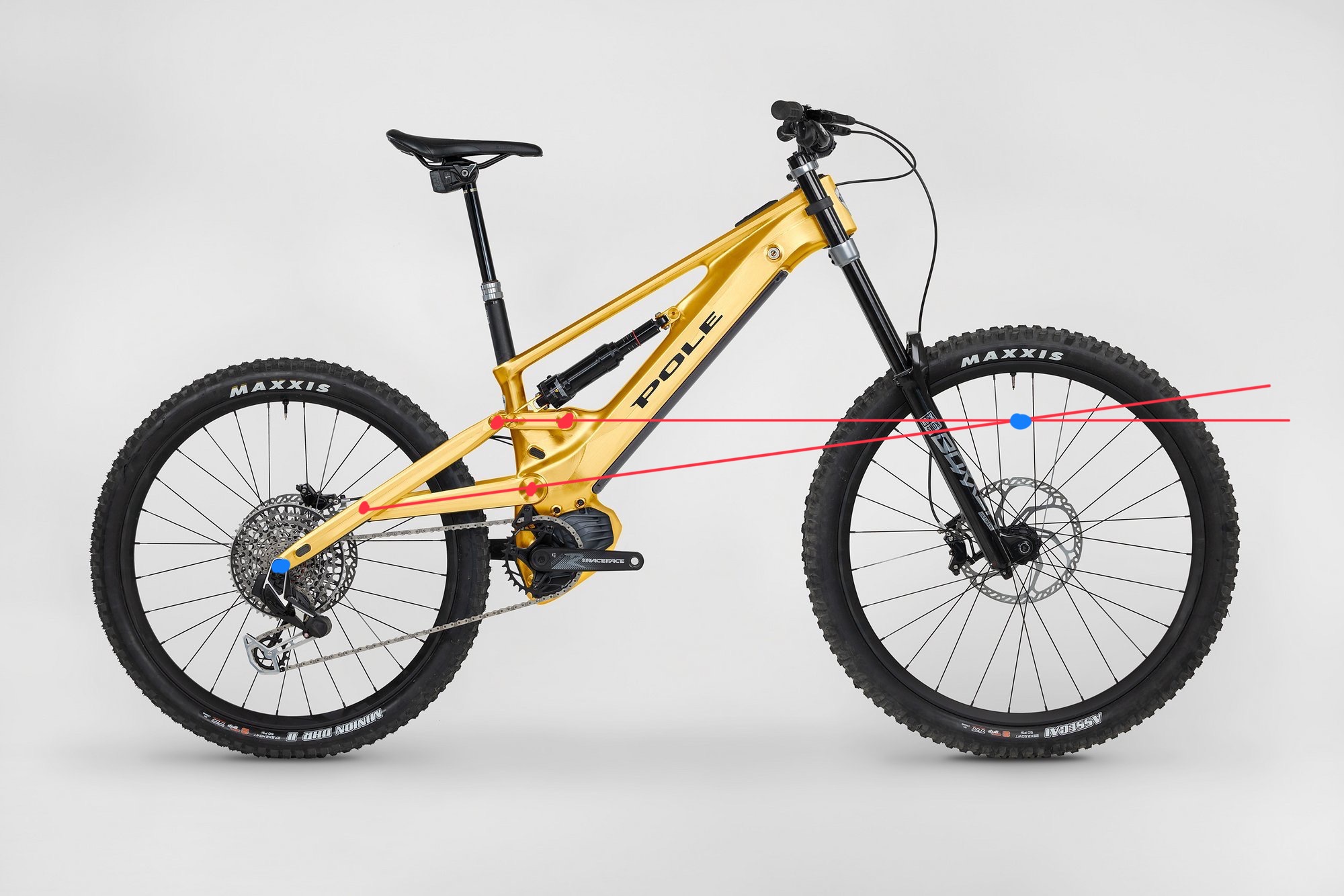

Der klassische Viergelenker definiert sich über das Host-Link, welches von Host Leitner erfunden wurde.
Zuerst wurde es in seinen AMP-Bikes und den Hinterbauten vom Rocky Mountain verwendet und später von Spezialized übernommen. diese Bauform ermöglicht eine Beeinflussung der Raderhebungskurve weg von der engen Kreisform hin zu einer mehr senkrechten Erhebung. Der Drehpunkt ist dabei virtuell in der Verlängerung des Trapezes aus den vier Umlenkpunkten zu sehen und verschiebt sich im Laufe der Einfederung, ist also nicht fix. Dieser virtuelle Drehpunkt liegt beim klassischen Horst-Link i.d.R. relativ weit vorne, um den Kreisbogen größer zu machen und die Vorwärtsbewegung im späten Federweg zu unterbinden. Hier gibt es fast unzählige

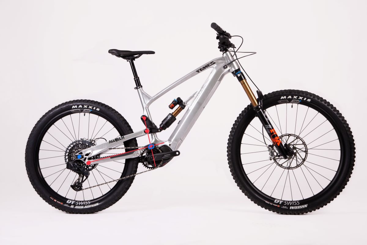

Möglichkeiten der Beeinflussung. Ein Beispiel ist die Kinematik des Alutech, welches den statischen virtuellen Drehpunkt im Hauptlager hat und erst mit dem Einfedern nach vorne wandert. So geht die Erhebungskurve beim Einfedern erst auf dem engen Kreisbogen stärker nach hinten/oben um dann eher senkrechter noch oben zu verlaufen.

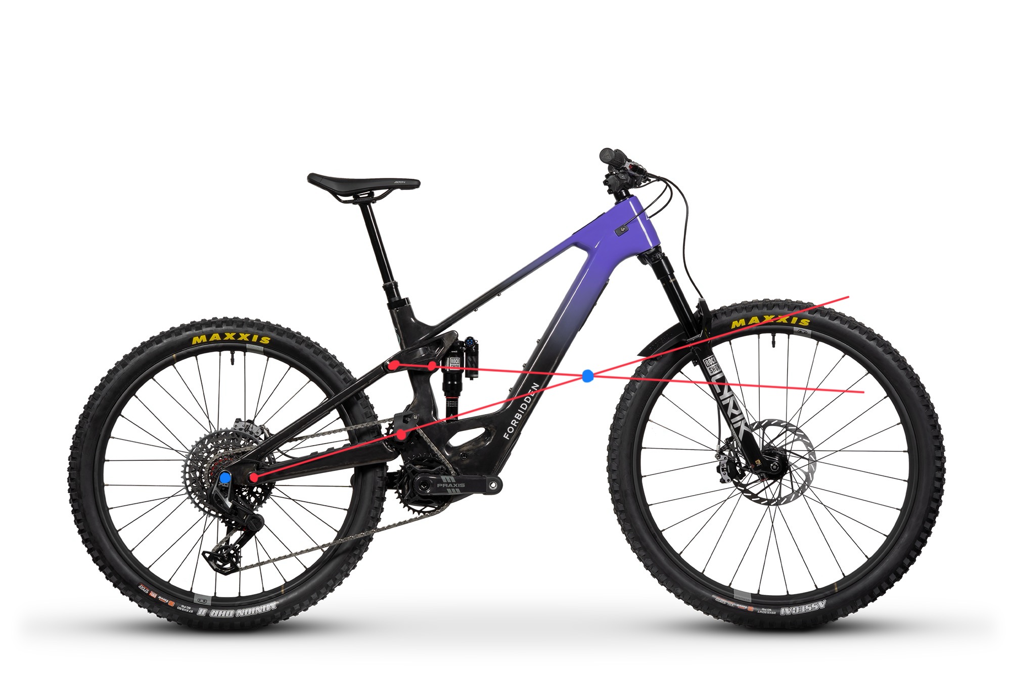

Die Bauformen können recht unterschiedlich sein und auch z.B. mit einem Flexlink an der Kettenstrebe (Cannondale) oder einem High Pivot Hauptdrehpunkt (Forbidden, Norco) kombiniert sein.

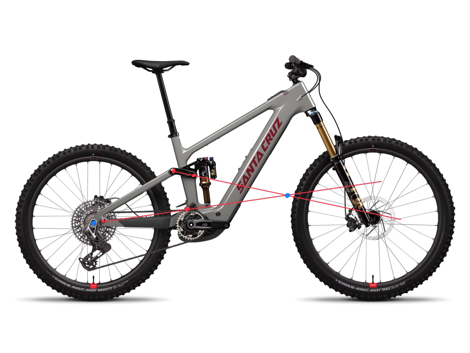

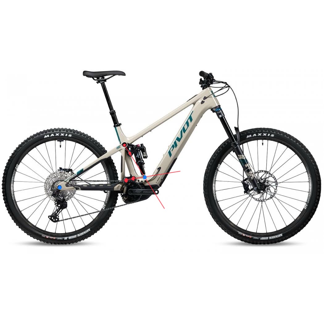

VPP (Virtual Pivot Point) heute auch Dual-Link
Das System der VPP-Hinterbauten treibt das Viergelenk-Prinzip auf die Spitze. Prinzipiell bleibt es bei dem Trapez mit den vier Umlenkpunkten, die Schwinge besteht dabei aber meist, wie beim klassischen Eingelenker aus einem Stück, wird aber über zwei kurze Umlenkhebel bewegt. Die Beeinflussung der Raderhebungskurve ist dabei sehr groß, sodaß der Virtuelle Drehpunkt nicht wie beim klassischen Viergelenker möglichst weit nach vorne rutschen muß um einen großen Kreisbogen zu simulieren, es können sogar S-förmige Erhebungkurven erreicht werden, wenn der Entwickler dies für sinnvoll hält. Es gibt unzählige Varianten, wie z.B. bei Pole, wo der untere Umlenkhebel fast die Länge einer
Kettenstrebe hat. Hier erkennt man auch ganz gut die Nähe zum Host-Link Hinterbau des klassischen Viergelenkers. Der statische virtuelle Drehpunkt liegt ähnlich wie beim Spezialized, andert sich aber stärker über den Federweg.

Bei Orbea * oder Trek z. B. ist es das sog. Split Pivot Design, eine Entwicklung von Dave Weagle (wie auch Pivots DW-Link). Es erlaubt Antriebseinflüsse und Bremseinflüsse zu trennen.
Ich hätte es auch Viergelenker genannt, aber das ist wohl ein sog. „Fake-Viergelenker“…

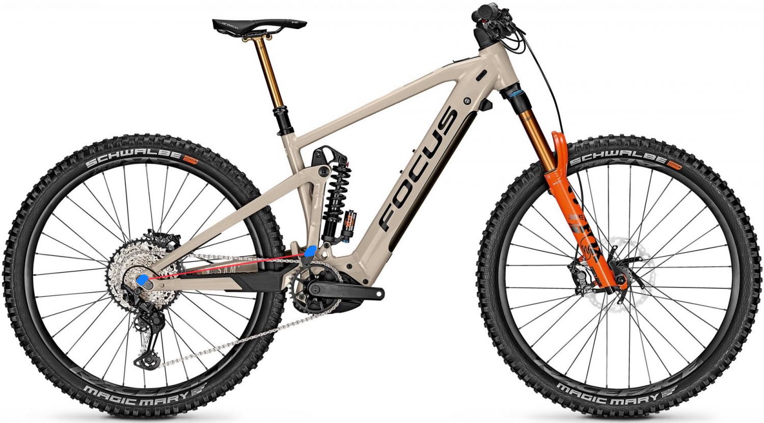

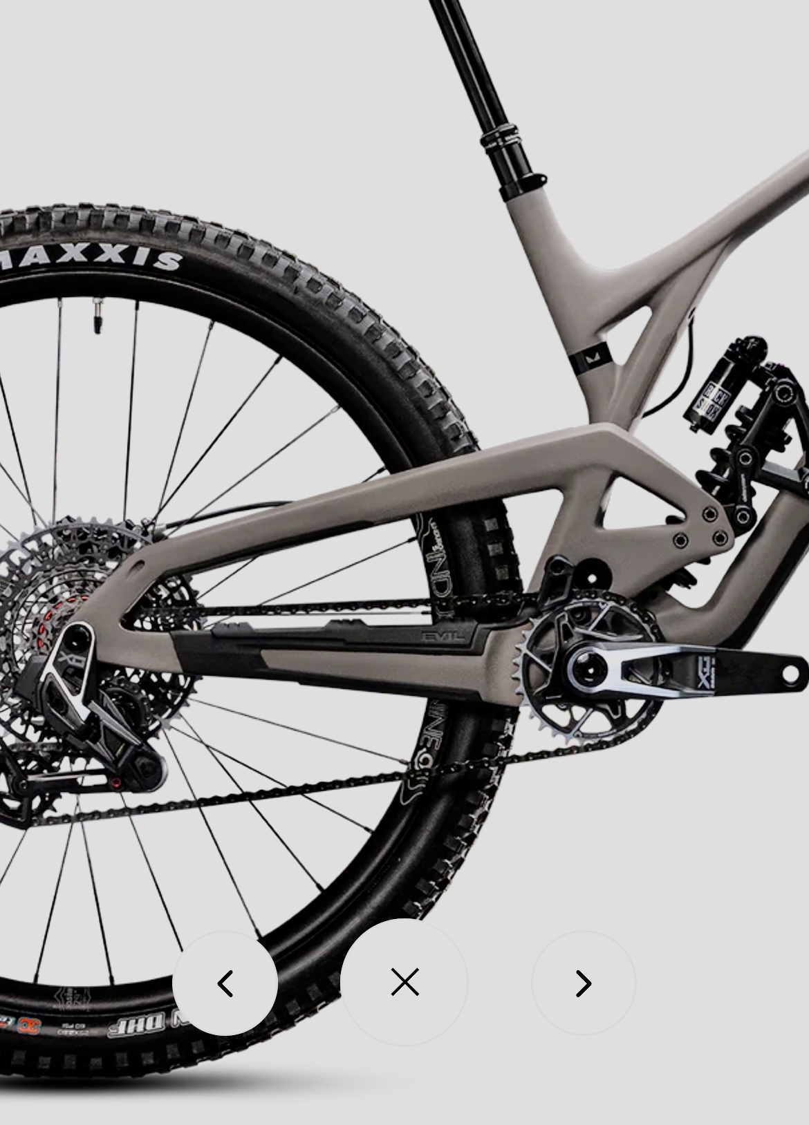

Hier noch etwas exotisch anmutendes (Evil), ähnlich wie beim Focus. Da finde ich persönlich auch den Begriff Eingelenker (abgestützt) sehr zutreffend, denn den Hinterbau hat nur eines und ist ein solides Dreieck. Der Rest der Gelenke verteilt sich ja auf die Umlenkung.

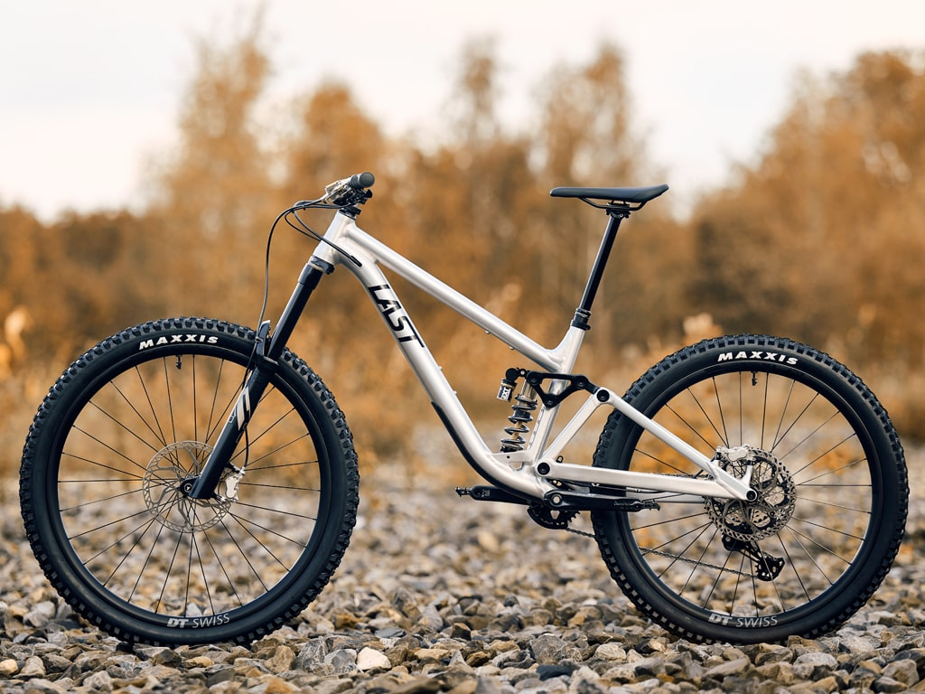

gutes Beispiel für einen abgestützten Eingelenker, Last
