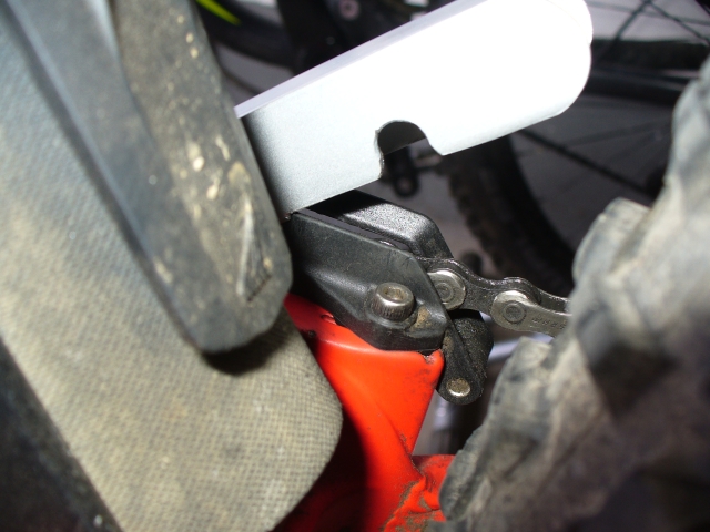

Wie man sieht führen viele wege nach Rom aber die Klapp Variante ist schon genial, hast du noch ein paar Details (U-Profil 20x20x20 ?) ;)
Läuft der hintere Teil nicht über die Kette ? Wäre zwar nicht schlimm nur die Geräuschentwicklung würde mich stören
Das U-Profil hat die Außenmaße von 19,6 x19,6 und ein passendes Innenmaß von 16,2mm.
Nach langer Suche bin ich im BAUHAUS fündig geworden.
Unter der Bezeichnung " U-CLAMPLINE 16,0 ALU" wird das U-Profil mit 1m Länge für 6,25 € angeboten.
Das Profil liegt natürlich nicht auf der Kette auf, sondern trägt sich auf dem schwarzen Kunststoffteil neben der Befestigungsschraube.
Rückseitig habe ich an dem Profil eine Aussparung für die Befestigungsschraube eingearbeitet.
Die hintere Biegung (Schwalbenschwanz) erweitert und schwarz lackiert, jetzt bin ich zufrieden :cool:
