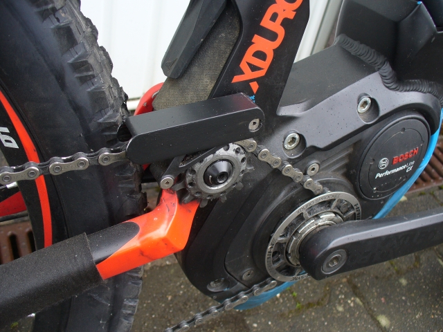

Habe heute mal was gebastelt, Vorbild war meine Enduro mit Benzinantrieb

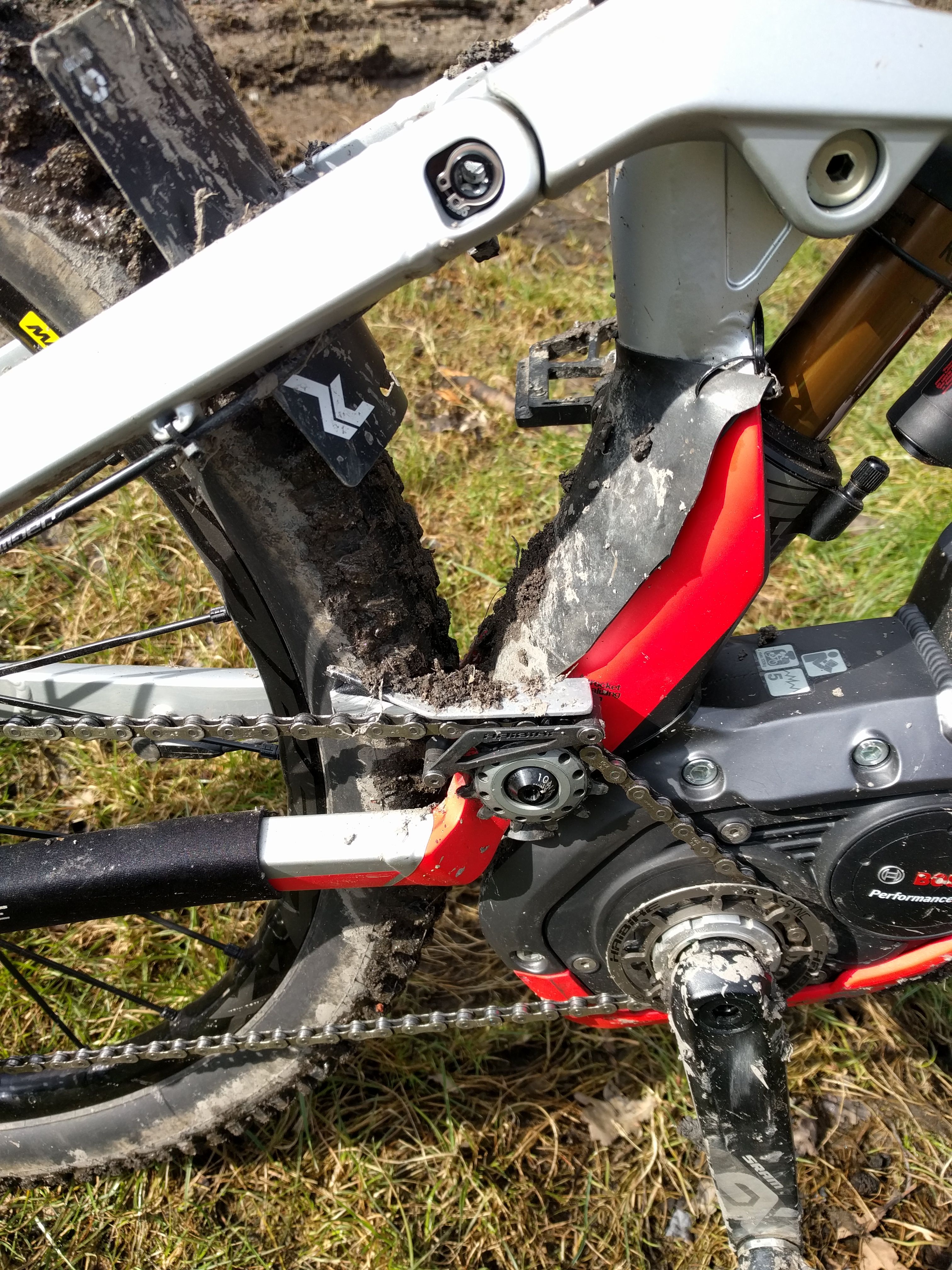

sieht gut aus, schon getestet ?? mein Test steht noch aus.....

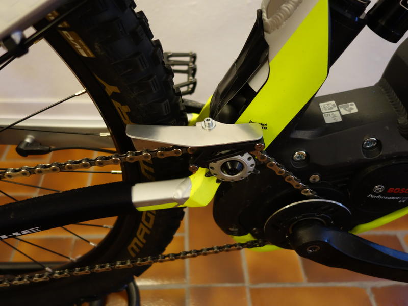

ich musste meins noch etwas korrigieren, sobald ich auf das grösste Ritzel geschaltet habe, schliff die Kette leicht, das war jetzt nicht schlimm nur das dauerhafte Geräusch nervte mich halt, so habe ich es seitlich eingeschnitten und das obere Blech etwas nach oben gebogen.
Den entstanden Schlitz habe ich mit Gewebeband zugeklebt. Da der Prototype erstmal den Praxistest noch überstehen muss, danach könnte man ans Feintuning gehen !
Aber wie ich mich kenne, wird der Prototype ewig am Bike verbleiben :p
Was man noch auf meinem Bild erkennt, habe ich zum Schutz vor Dreck ein Stück aus einem alten Motorradschlauch am Rahmen mit Kabelbinder befestigt da sich sonst immer sehr viel Dreck im unteren Bereich des Stoßdämpfers gesammelt hat, das hat schon deutlich die Dreck Ansammelung reduziert !
Der originale deckt einfach zu wenig ab.

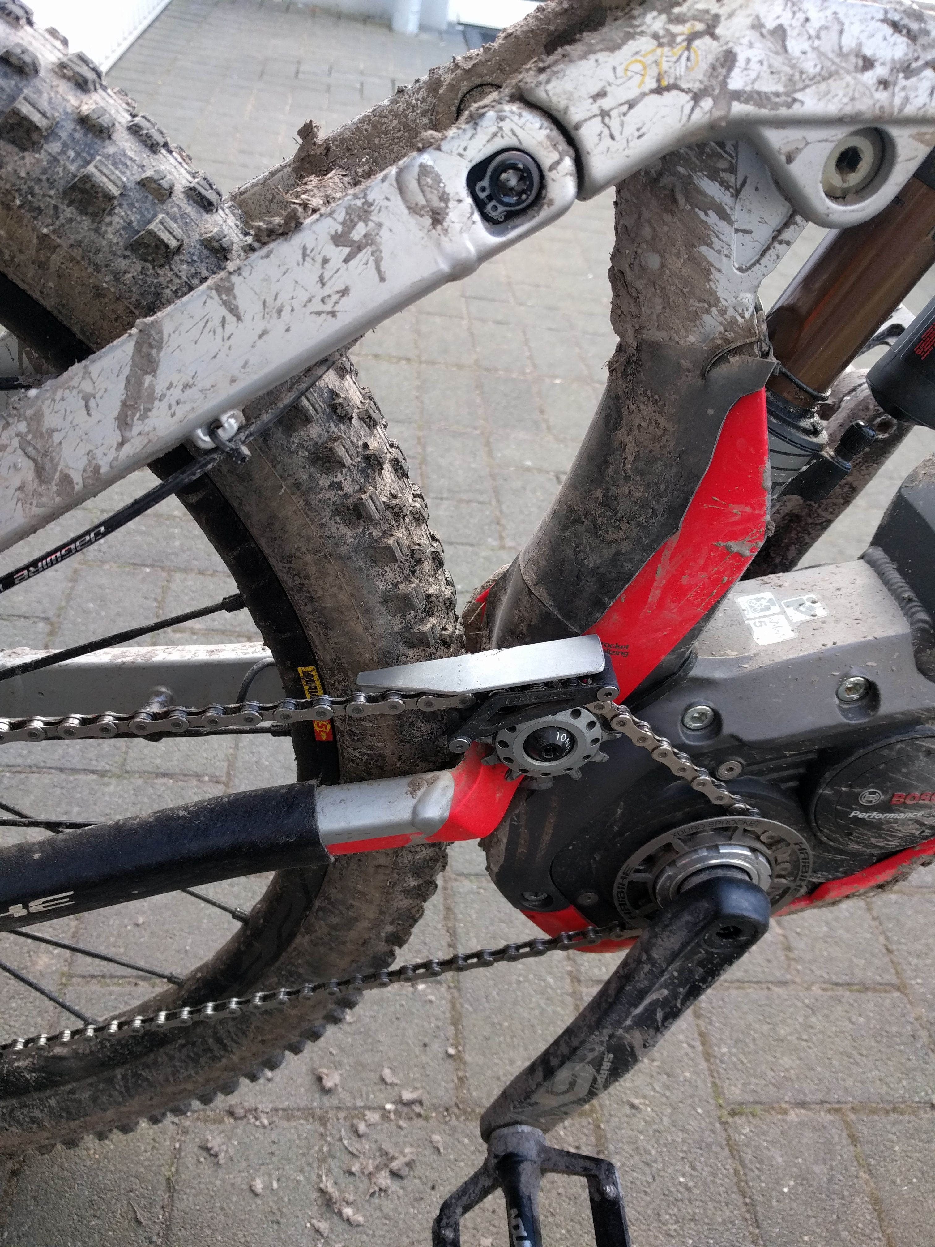

Nein getestet habe ich noch nicht. Wird auch etwas dauern, da es mir gerade zu matschig ist. Die Freigängigkeit der der Kette auf dem 48er hatte ich schon berücksichtigt, allerdings sehe ich auch noch Optimierungsbedarf für die Version 2.0
Die Abdeckung des Dämpfers hatte ich auch bereits verlängert und verbreitert, so dass zumindest die untere Aufnahme vom Dämpfer keinen Dreck mehr abbekommt. Deine Lösung ist mir natürlich sofort aufgefallen ...

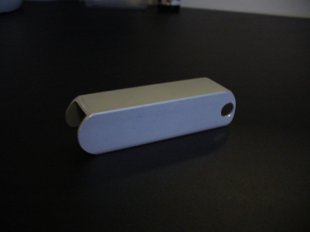

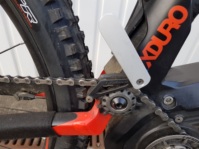

Zum Schutz vor dem Matsch habe ich mir auch eine Abdeckung oberhalb des Kettenblattes bebaut.
Die Abdeckung sollte werkzeugfrei montiert bzw. demontiert werden können und auch seitlich schützen.
Dann sollte sie noch zur Reinigung des Kettenblattes nach vorne klappbar sein.
Die Rundungen sollen vor Verletzungen schützen.
Aus einem passgenauem Alu-U-Profil ist das entstanden:
