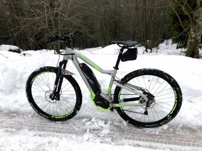

Ich habe sie durch eine RockShox * Recon mit 100mm Federweg ersetzt. Kostenpunkt damals 219€. Diese passt super und hat das Fahrverhalten wirklich sehr positiv beeinflusst. Vor allem ist die Recon knapp ein Kilo leichter gewesen. Anbei mal ein Bild wie das dann aussah. Zusätzlich hatte ich die MT5 und auf SLX 10Fach umgerüstet. Danach war das Bike richtig gut zu fahren. Anbei ein Bild davon.
Bin mir nicht mehr sicher, ich glaube die hier oder die ist der Nachfolger. Musst aber nochmal selbst schauen ob die tatsächlich passt. Ich schau mal, vielleicht finde ich noch die Rechnung, falls ich sie nicht beim Verkauf des Bikes mitgenommen habe.

@logonhel2 da gibts sogar ne sehr günstige Lösung. Ich hatte das gleiche Bike und die original Gabel war echt zum 😭
https://www.rosebikes.de/rock-shox-...=schwarz&article_size=29",+100mm,+51mm+Offset *
