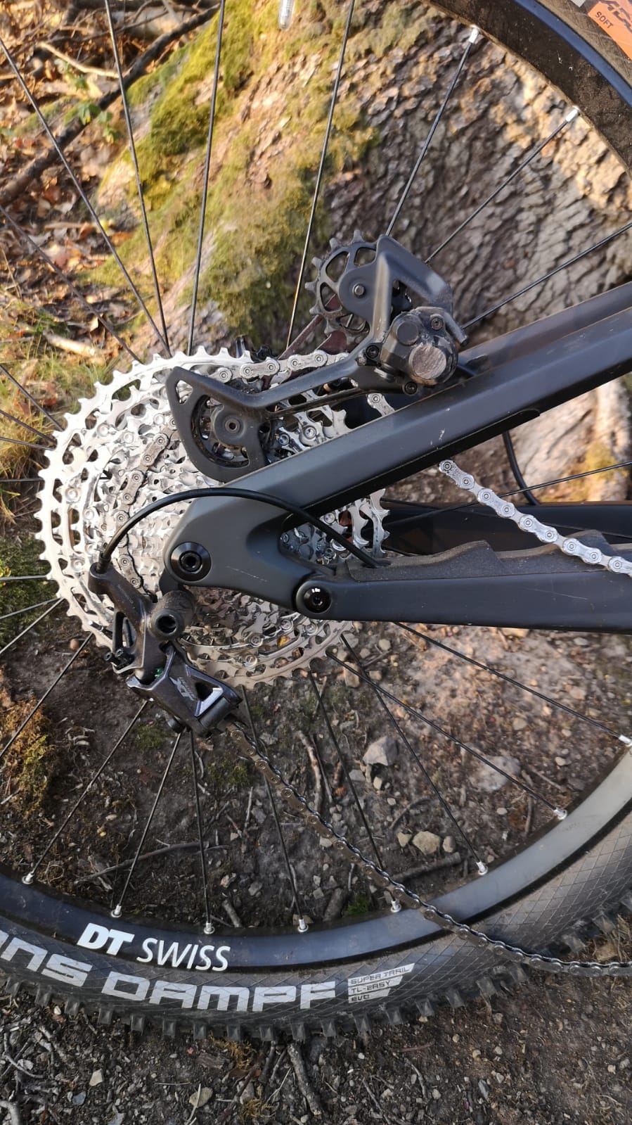

Fur die andere Kassette würde ich mich auch noch aussprechen 😀
Ich sehe gerade bei den Mofas keinen Grund mehr als 46 Zähne zu fahren.
Mit 9-46 büßt Du nicht mal Bandbreite ein.
Und wieder 230g weniger.
Auserdem kann man ein kürzeres Schaltwerk fahren - eigentlich ein Muss, wenn man keine Lust auf Ausfälle unterwegs hat.
