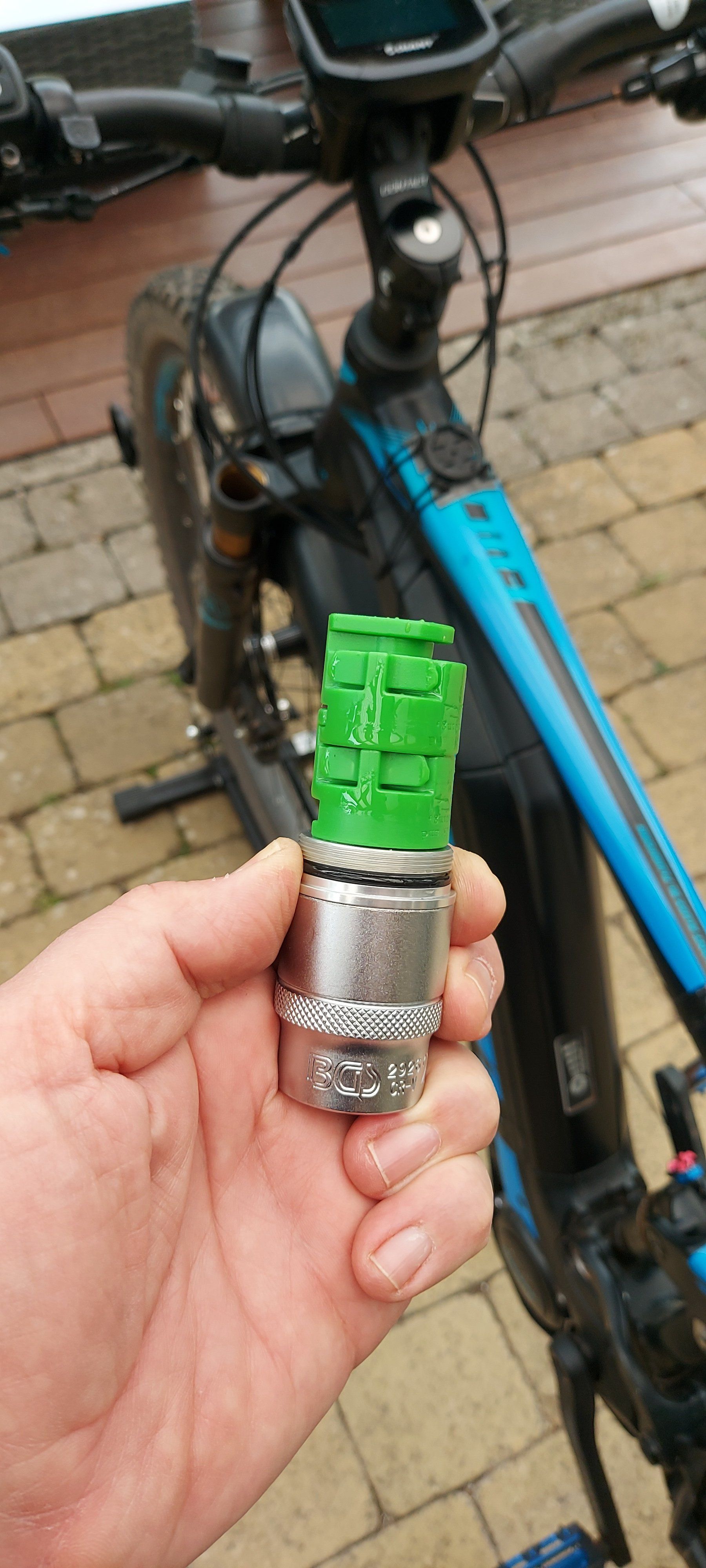

Erstmal hab ich gestern die Situation mit den Volumenspacern überprüft. Dabei bestätigte sich punkheads Vermutung.
Zwei Spacer sind vom Werk aus verbaut und der Vorbesitzer hat daran auch nichts verändert.

Keine Vermutung 😉 Tatsachen Beschreibung
Sorry ja. So wollte ich es formuliert haben. 😉
