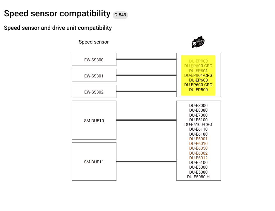

Hallo,
ich habe einen neuen Speed Sensor für das Orbea Rise mit EP8 Motor bestellt, denn es kommt zu entsprechender Fehlermeldung dass der Magnet nicht erkannt wird.
Jetzt kam das neue Bauteil und ich stelle fest, dass der Anschluss an den Motor eher breit ist - der ursprüngliche Speed Sensor hat ein rundliches, vielleicht 2 mm "dickes" Ende was eingesteckt wird, das passt nicht.
Woran erkenne ich denn die unterschiedlichen "Enden" der Speed Sensoren bei Shimano, man sieht auf den Fotos immer nur den eigentlichen "Sensor" aber nicht das Teil was in den Motor gesteckt wird..........
Danke!
