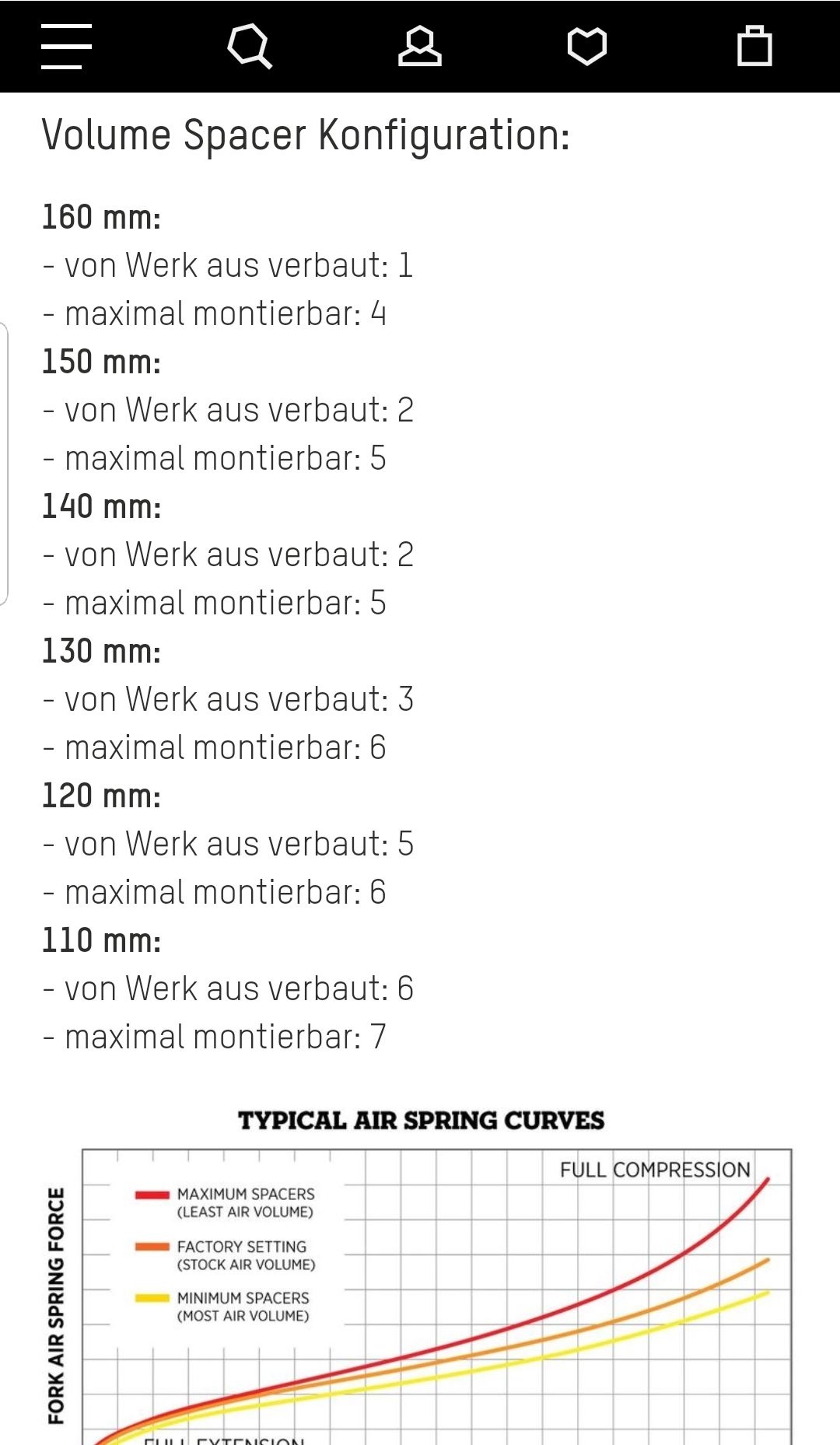

Dass Volumenspacer verbaut sind, glaube ich eher nicht. (Ab Werk sind ja wohl keine drin, oder?)
Doch, ab Werk sind meistens welche drin.

Wenn ich das vorhin richtig verstanden habe mit den Volumenspacern....je schwieriger das Gelände desto mehr Spacer braucht man in der Gabel, wenn man sportlich schnell unterwegs ist oder wie?
Ok. Nachdem ich mir vorhin das Video vom 4freeskier über Volumenspacer angeschaut habe, ist nun alles klar. 👍

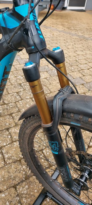

Dank Eurer zahlreichen Tipps bin ich nach der heutigen Tour mehr als zufrieden. Entgegen der Fox Empfehlung habe ich den Druck in der Gabel von 110 auf 90 psi gesenkt. Druck-und Zugstufe angepasst. Und habe immer noch einen SAG von ca. 30 mm. also knapp etwas über 20 %.:)
Auf dem heutigen ruppigen Trail war das echt ein angenehmer Unterschied. Die Gabel fühlte sich sehr gut und weich an. Die Position des Gummirings nach der Tour, auf dem Anhangsfoto kann sich so, denke ich auch sehen lassen. Bin sehr zufrieden.
Trotzdem werde ich in den nächsten Tagen auch noch einen Blick in die Luftkammer werfen um definitiv zu erfahren wie viele Volumenspacer tatsächlich drin sind.
