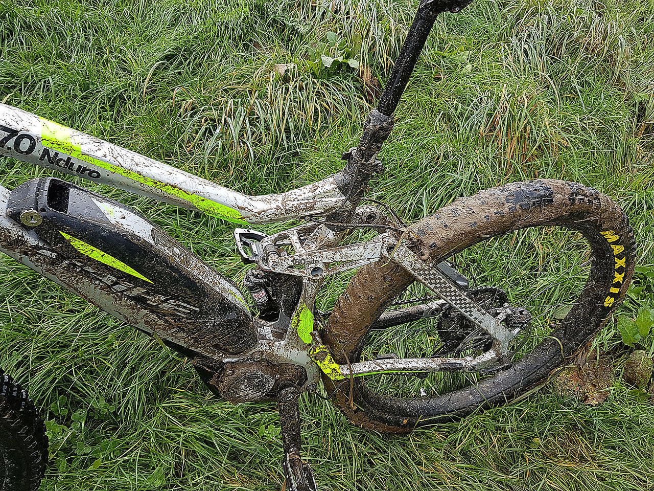

Bin am we erstes mal mit meinen minions fbf und fbr unterwegs gewesen.
Mit Luftdruck 0,45.
wie ein Traktor Berg hoch im Matsch. Hintermann Freund sich bei den Stollen.
Mit Luftdruck 0,45.
