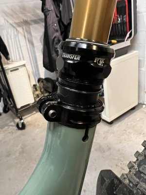

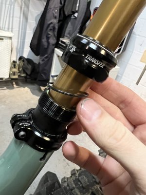

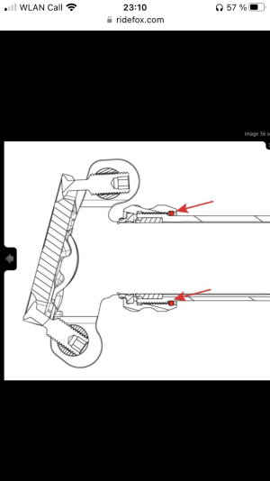

Hi, ich wollte meine neue Fox Factory Dropper Post mit etwas Slick Honey unter der Top Cap versorgen. Beim abschrauben hing der O-Ring halb auf dem Gewinde. Nun weiß ich nicht mehr wo der hinkommt! 🙄 Kommt der nach dem zusammenschrauben nur als Staubschutz unter die Top Cap? Oder kommt der oben drauf? Kann ich mir nicht vorstellen. Freue mich, wenn mir jemand helfen könnte! Die Fox Skizzen haben mir auch nicht geholfen. Der O-Ring wird da komplett ausgelassen.

Das ist mir genauso auch passiert. Ich wusste auch nicht wohin mit dem Ding, aber weil die Stütze sowieso nicht mehr richtig ausgefahren ist, ging es ab zum Service und ich habe mir keine weiteren Gedanken drum gemacht.
Nach viel Fummelei ist es mir gelungen den Ring bei vollständig aufgesetzter Mutter, unter den vorhandenen Vorsprung zu drücken. Von Vorteil sind etwas längere Fingernägel. So hat es dann geklappt.
