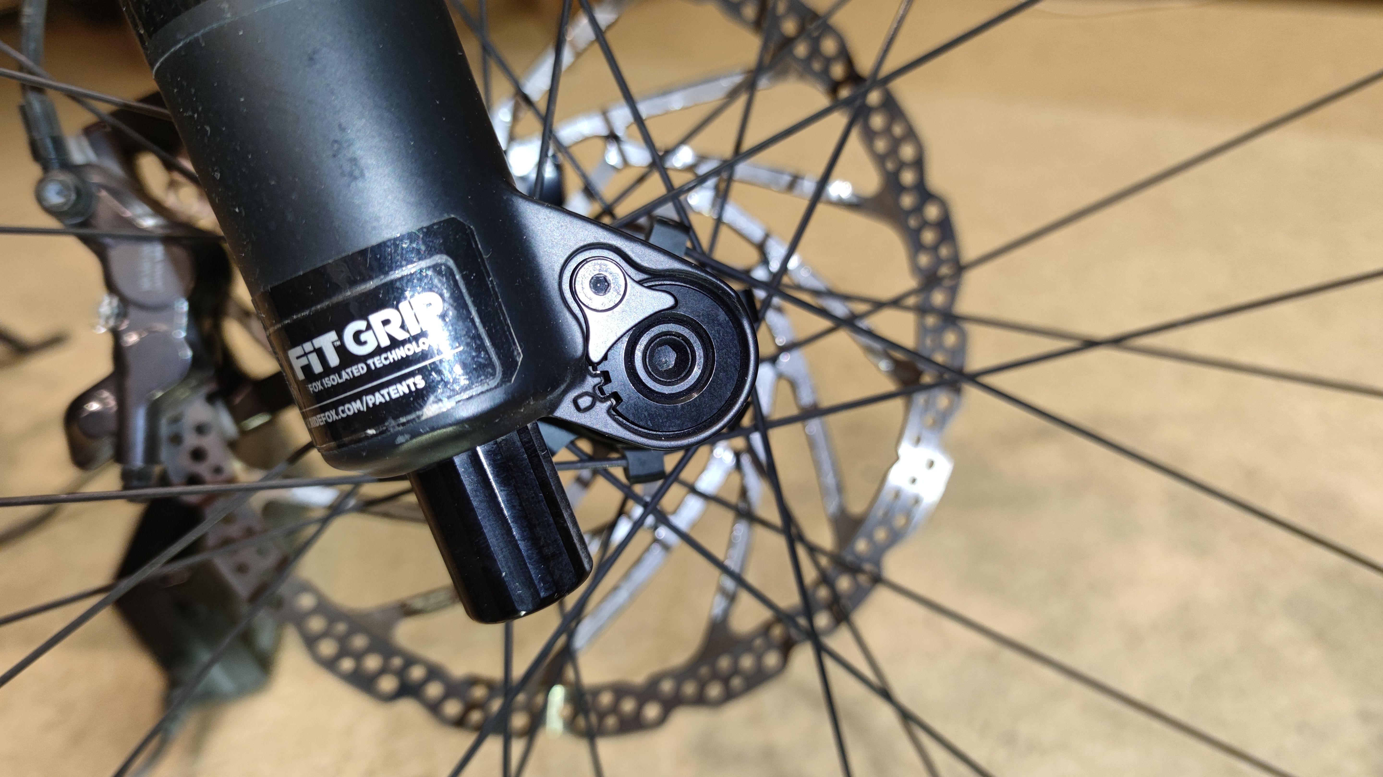

Bei meiner 36er Rythem hat der Schnellspanner bei der empfohlenen Ausrichtung zu wenig Spannung.
Das Gegenstück hat aber nur 3 Kerben anstatt wie in der Bedienungsanleitung rundum.
Damit kann ich die Spannung mit empfohlener Einstellung nicht vornehmen.
Habt Ihr eine Idee?

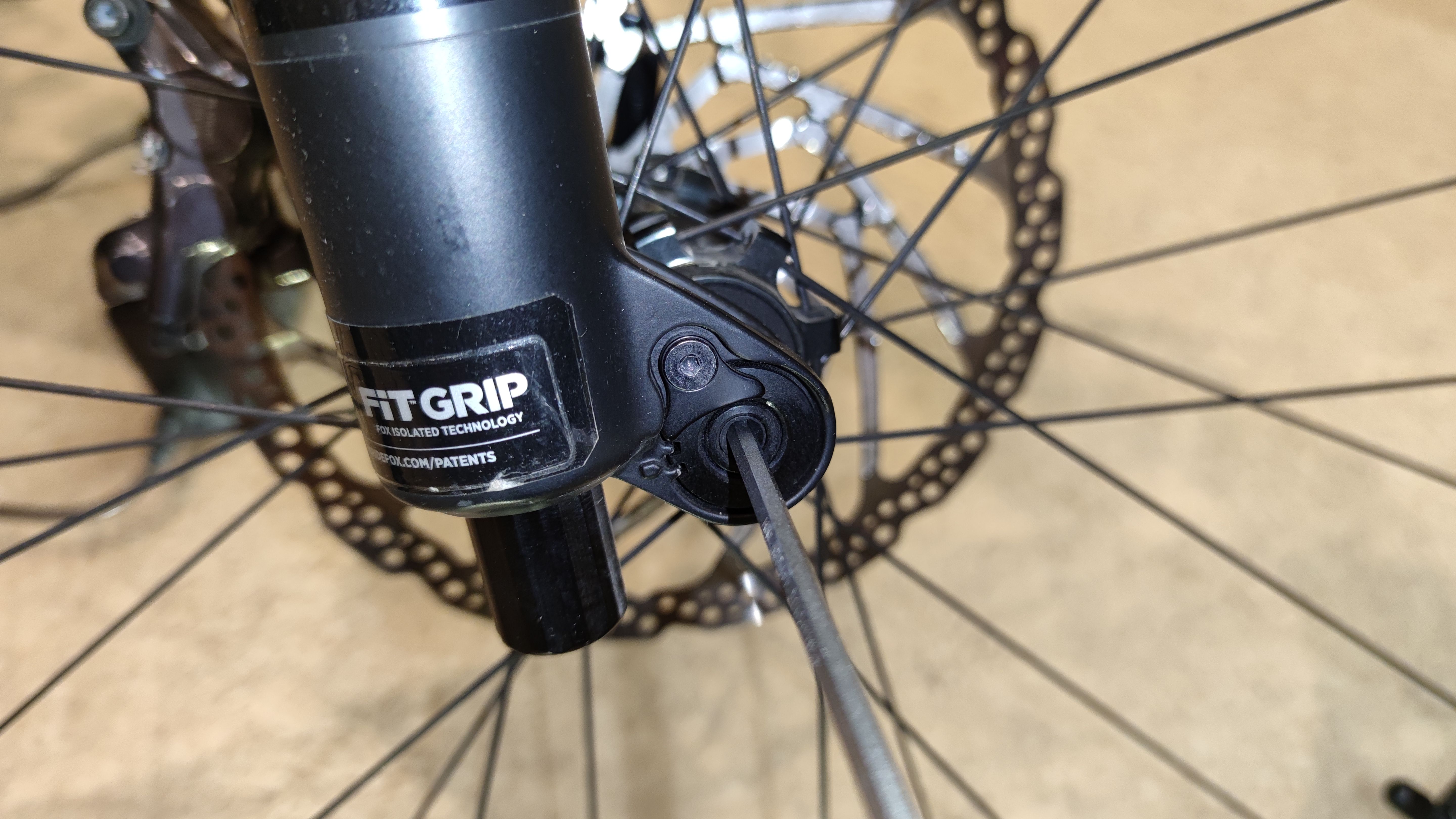

Ich würde mit ein 4 er imbus vorspannen.
Erst Schnellspanner lösen und dann etwas vorspannen. Schon lange gemacht , glaube rechts drehen.
