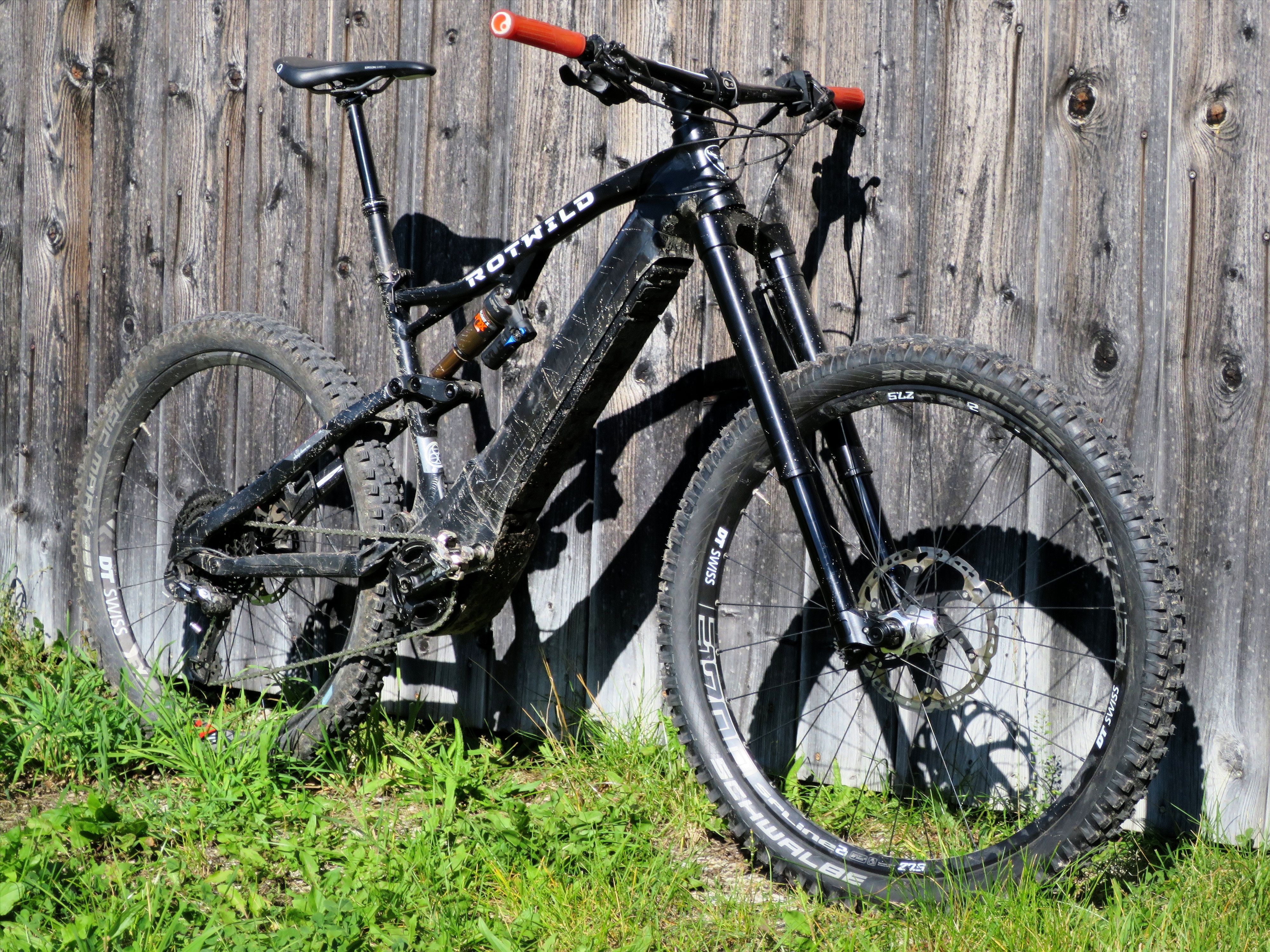

Hallo hna, warum dieses Phänomen von anderen so vehement ignoriert oder nicht bemerkt wird, wundert mich ebenfalls. Seit gestern habe ich für mich die Lösung gefunden (leider nicht ganz billig) aber dafür umso wirkungsvoller. Die Intend- USD Gabel ist nicht nur steif, schwingfrei und verfügt über klapperfreie Buchsen, sondern sie funktioniert auch im Fahrbetrieb durch die ausgeklügelte offenen Ölbaddämpfung in Verbindung mit großen Luftkammern extrem gut .Mit Erhöhung der Steifigkeit der Gabel in Fahrtrichtung (laterale Steifigkeit/Biegesteifigkeit) in dem man ohne Gewichtszuwachs die Gabel einfach umdreht (USD Gabel) bekämpft man das Problem sprichwörtlich an der Wurzel: dort wo die höchste Biegespannung herrscht (Gabelkrone /Standrohrbereich) ist der Durchmesser der Rohre am höchsten.
Zum Ausfallende hin wo die Biegebelastung kontinuierlich abnimmt nimmt auch der Durchmesser der Rohre ab (Tauchrohre). Man fragt sich warum RSU- Gabeln bis heute so weit verbreitet sind ? Antwort: Im wesentlichen hat das aus meiner Sicht historische Gründe, als bei Mountainbikes es noch keinen Scheibenbremsen gab. An einer RSU Gabel kann man durch das hochgezogene Casting Cantilever- Felgenbremsen montieren. An eine USD Gabel lässt sich ausschließlich eine Scheibenbremse montieren. Thema Lenksteifigkeit bei USD Gabeln: mit einer 20mm Stahlachse wird in der Praxis mehr als genug Lenksteifigkeit generiert (manchen kann es allerdings nicht genug sein: wenn man mit einer USD Gabel unbedingt Supermarkt-Fahrradständer aus der Verankerung reißen will sollte man besser auf eine RSU Gabeln zurückgreifen...). Stichwort einseitiger Laufradverzug bei Bremslast: diese ist durch eine solide 20mm Stahl- Steckachse und eine großzügig dimensionierte Steckachsenklemmung in der Praxis nicht wahrnehmbar. (Bitte nicht mit der aus meiner Sicht unfahrbaren Boltron verwechseln: diese hat sich bei einem persönlichen Test unter Bremslast um bis zu 20° Lenker/Laufrad verwunden) Thema Gewicht: die Intend verfügt über maximal 166mm Federweg und wiegt 1950 Gramm. Diese Zahlen sprechen für sich.
... fährst du die 29" Version mit 140mm oder die 27,5. Ist vermutlich mit einer Standart 110x20 Laufrad aufgebaut,
paßt das mit 2.8 Plus-Reifen?
Wußte gar nicht, das man diese Gabel mittlerweile (außerhalb der Kleinstserie) offiziell kaufen kann...
Ich fahre die 29" Version mit 166mm FW in Kombination einem 27,5x 2,6 Magic Marry Laufrad. Das eigentliche Bike für die Intend wird dann wieder ein 29" Laufrad haben.
Das jetzige Rotwild verträgt von der Geo nicht mehr und runtertraveln wäre mir zu schade gewesen.
