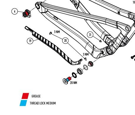

Die Frage ist, wie soll das technisch überhaupt funktionieren Fett u. Loctite auf der Gewindelänge vermischt sich das ganze nicht?! so das die Sicherung überhaupt keine Funktion hat. Habe mal bei Focus die Explosionszeichnung mir angeguckt .

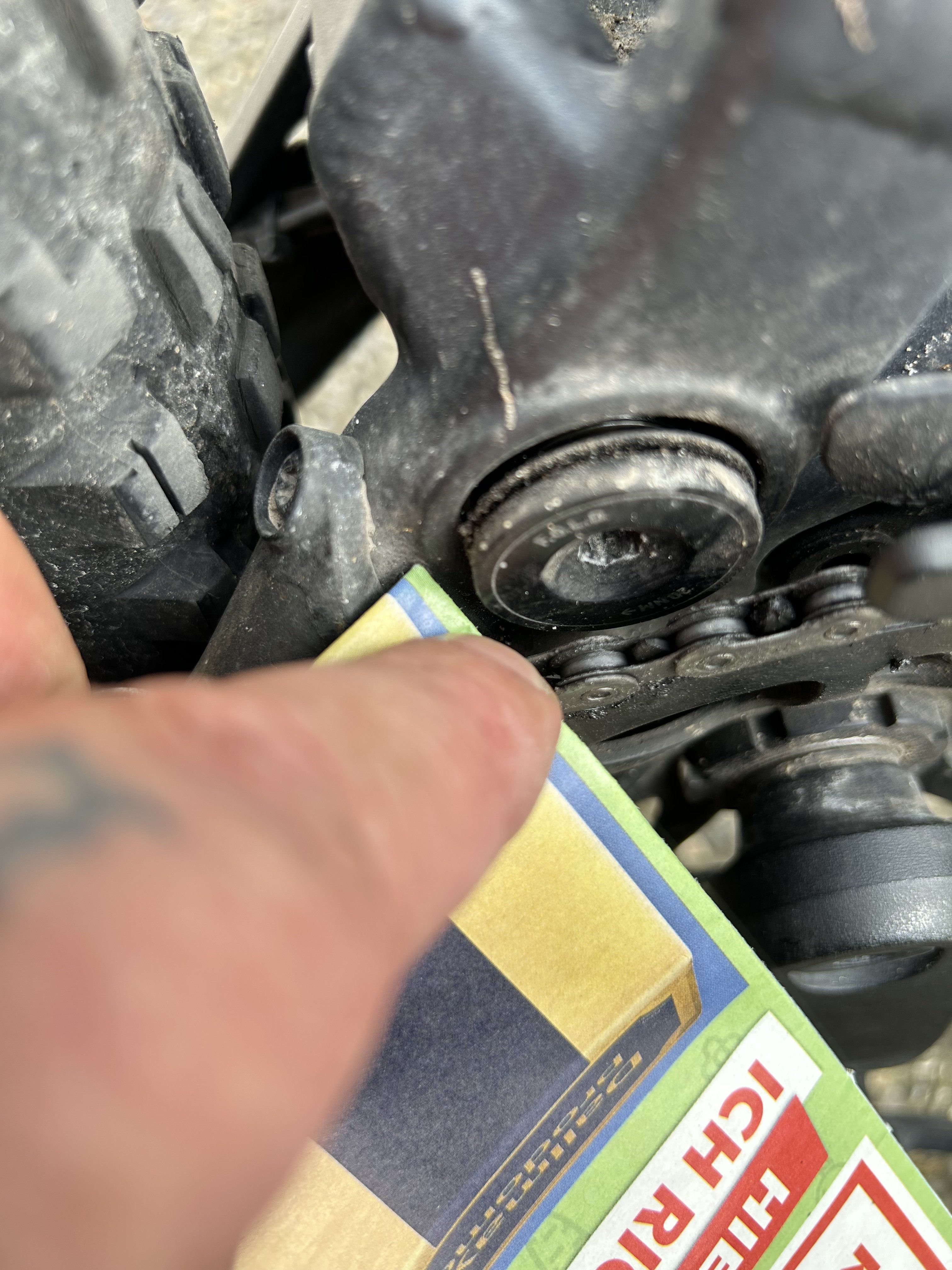

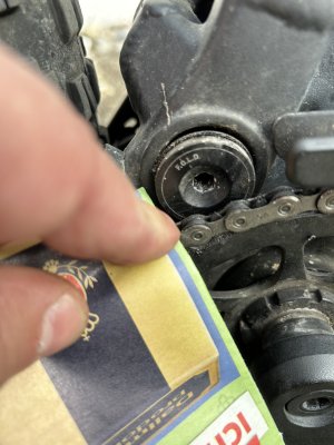

Hier mal ein paar Fotos von mir.

Unglaublich!!! Habe das gleiche Problem, Thron 2 6.8, mein Händler meinte, das haben sie öfter bei Focus Bikes. Das war für mich auf jeden Fall das letzte Focus!!!
Ich habs erst gar nicht gemerkt, bis die Achsschraube an der Kette geschliffen hat. Beide Seiten hatten sich gelöst. Höchstgefährlich, wenn ich mich da lang gemacht hätte!!!! Die Bilder sehen genauso aus wie bei dir!

Ich habe mir die Explosionszeichnung nochmal angesehen Kann es sein das Focus bei der erstellung geschlampt hat? Bei der selben Aufhängung auf der gegenüberliegenden Rahmenseite wird Fett und Locktide Genau andersrum aufgetragen was meiner Meinung die richtige Methode ist da man ja Locktide auf dem Gewinde und Fett auf der Lauffläche die im Lager sitzt haben will.... Diese Seite hat sich auch noch nie gelöst.
An die Fahrrad Schrauber mit mehr Expertise ... Wie ist es eurer Meinung nach am Ziel führendsten
1 Die Focus Explosionszeichnung oder
2 Gedankengang mit vertauschtem Locktide/Fett
Ich habe beide Schrauben schon draußen gehabt und beide ohne neue Sicherung wieder verschraubt und trotzdem löst sich nur die rechte Seite von selbst. Loctite ist bestellt und sobald die wieder rausguckt kommt Loctite rauf.
2. Gedankengang
