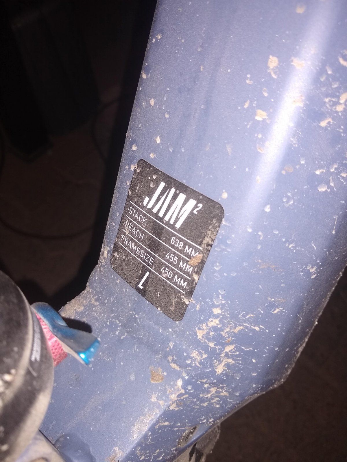

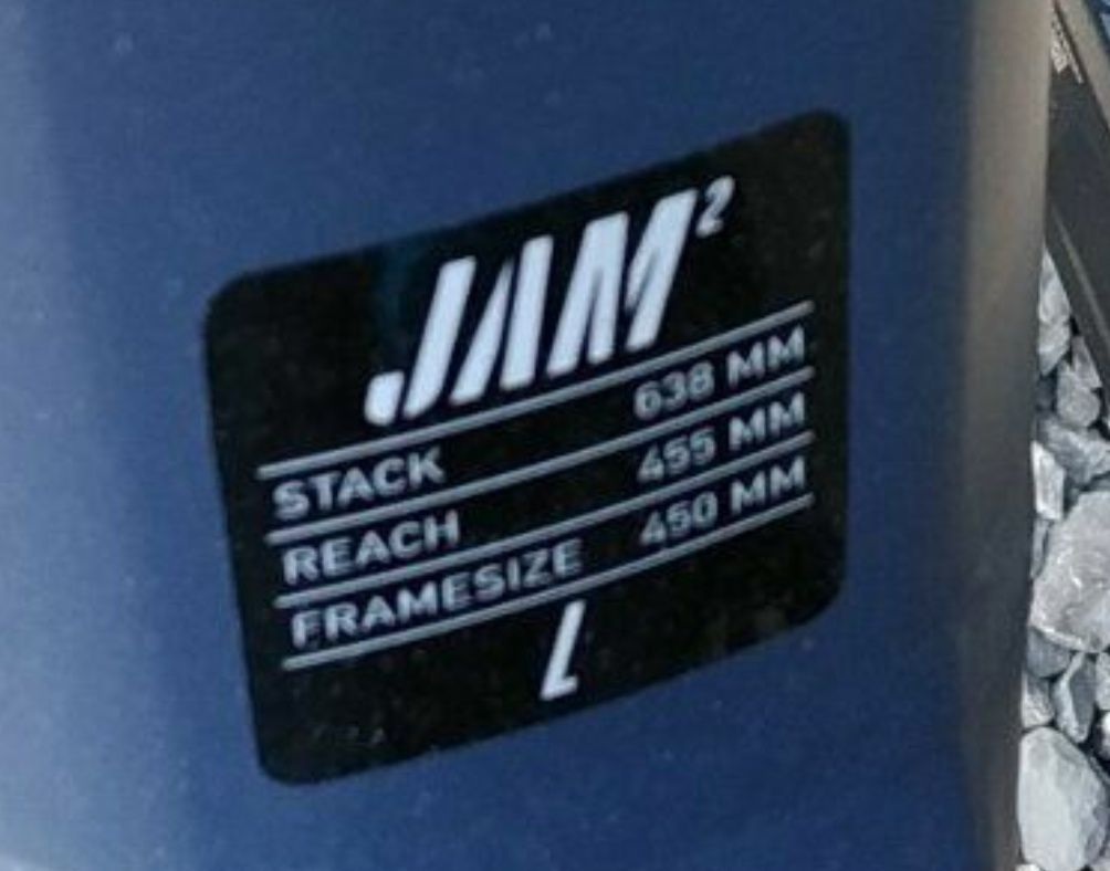

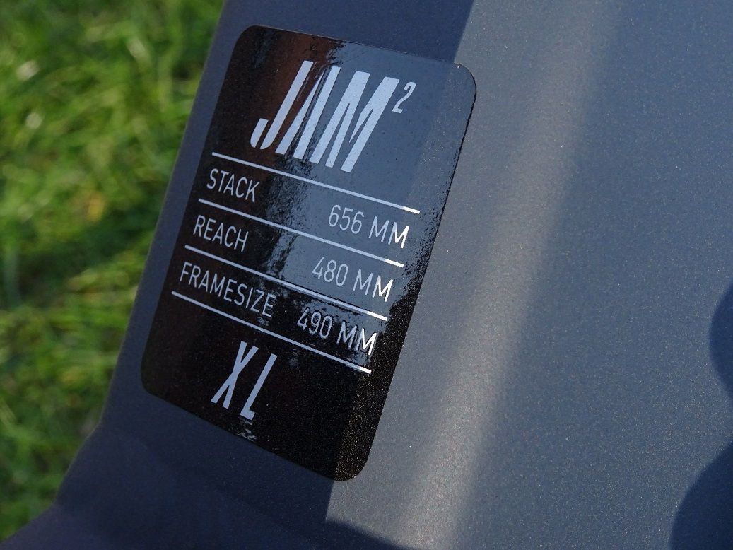

Hallo,
kann jemand mit dem Jam² 6.8 Nine in XL mal bitte nachsehen, welcher Stack und Reach am Rahmenlabel (Aufkleber mit der Größe) angegeben ist.
Ich habe gerade bei einem Bike bei eBay-Kleinanzeigen gesehen, dass die Angaben nicht mit denen aus der Geo-Tabelle vom Hersteller übereinstimmt.
Danke
Hi Heiko,
ja da hast du Recht die Geo Tabelle auf der Seite stimmt nicht.
Auf dem Bild das Jam² Nine in XL. Ich glaube ursprünglich war mal ein 60mm Vorbau an dem Bike, also auch an denen die die Presse gefahren hat. Bei mir ist aber ein 45mm Vorbau montiert. Außerdem kam das Bike mit 2,5cm Spacern unter dem Vorbau. Das wirkt sich dann natürlich auch auf Stack und Reach aus.
Wenn du fragen zur Geo hast, kann ich auch gerne selbst was nachmessen.

Bei 1,86 fahre ich ein XL und das ist auch gut so. Die JAMs sind nicht so lang. Bin aber oben länger wie du. ;) SL:86.
Würde dir aber auch im Zweifel zum größeren raten und bei Bedarf einen z.B. 35mm Vorbau drauf machen...

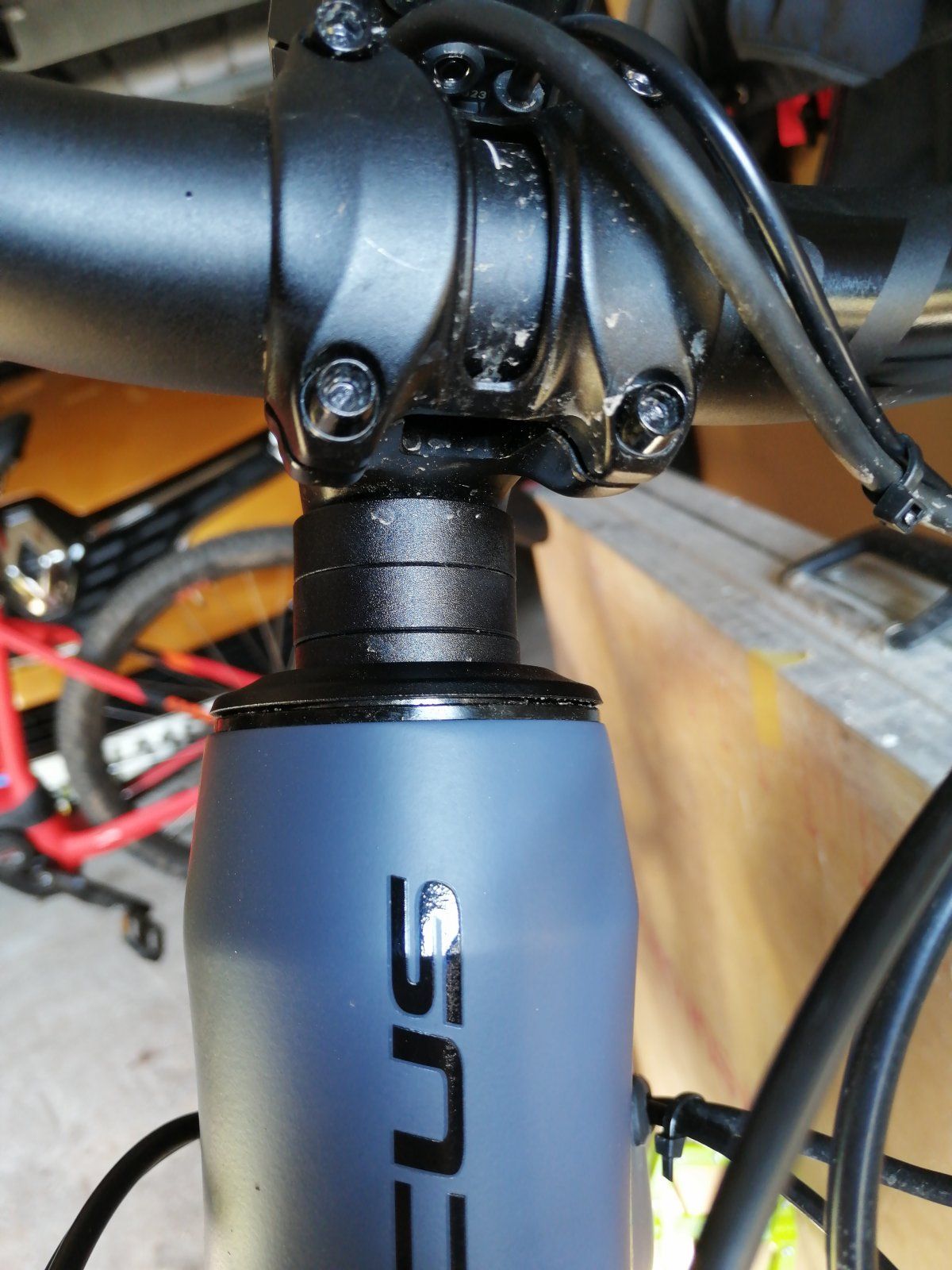

Wie gesagt, Stack und Reach Abweichungen zum "Sticker" kommen denke ich von den Spacern unterm Vorbau.
Vllt können die L-Fahrer ja mal schauen wie viele Spacer bei ihnen verbaut sind...

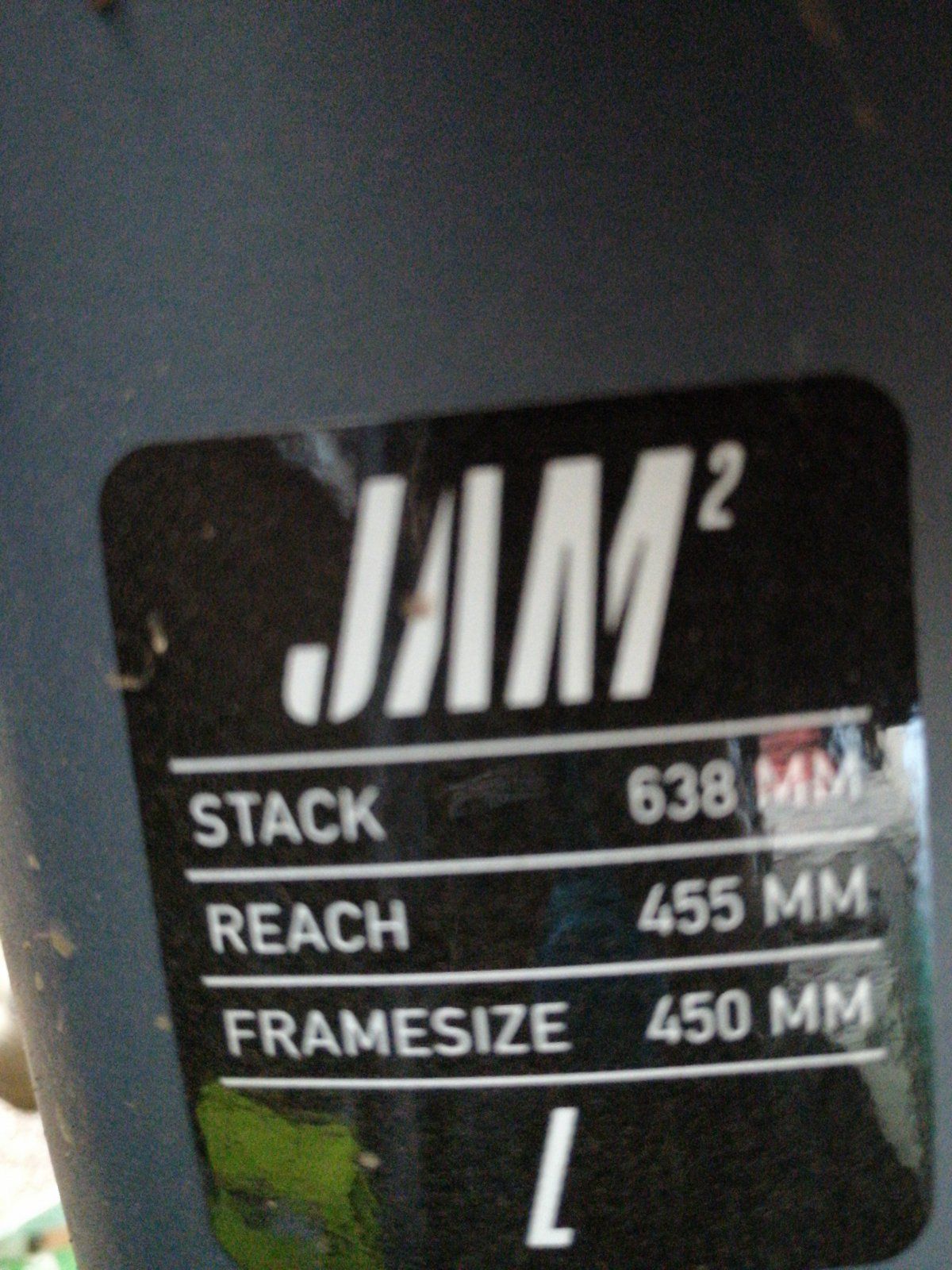

@Dörti Härri, wie vermutet sind das auch 2,5cm. Man kann also bei Jams bei den Stack-Werten variieren. ;) Durch den Winkel, wird der Reach auch etwas kürzer, wenn ich den Vorbau durch die Spacer erhöhe. Diese beiden Werte werden ja sinnvoller Weise oben "auf" dem Vorbau gemessen.
Somit kommen die Unterschiede der Geo Tabellen und der Aufkleber vermutlich durch die Spacer...
Stack liegt beim L, dann zwischen 625mm (Tabelle) und 638mm (Aufkleber).

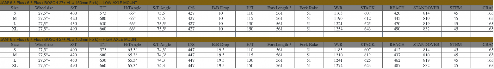

Bzgl. Geometrie Daten sind die Rahmenaufkleber und Katalogangaben etwas verwirrend.
Nachfolgend die genauen Daten für das PLUS Modell
